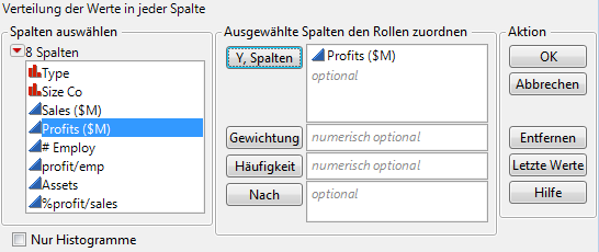

Wählen Sie Analysieren > Verteilung aus, um das Verteilungs-Startfenster öffnen.
Wählen Sie Profits ($M) im Feld „Spalten auswählen“ aus und klicken Sie auf die Schaltfläche Y, Spalten.
Die Variable Profits ($M) wird in der Rolle Y, Spalten angezeigt. Das ausgefüllte Fenster ist in Profits ($M) zuweisen zu sehen.
Abbildung 2.5 Profits ($M) zuweisen
Klicken Sie auf OK.

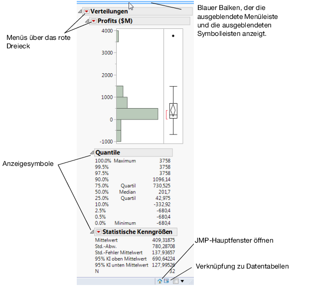

Abbildung 2.6 Verteilungsberichtsfenster unter Windows
Unter Windows klicken Sie auf die Datentabellen-Schaltfläche in der Ecke rechts unten, um die Datentabelle, die zur Erstellung dieses Berichts verwendet wurde, anzuzeigen. Unter Macintosh klicken Sie auf die Schaltfläche Datentabelle anzeigen in der oberen rechten Ecke des Berichtsfensters.
Unter Windows klicken Sie auf die Schaltfläche JMP-Hauptfenster in der Ecke unten rechts, um das Hauptfenster anzuzeigen. Unter Macintosh wählen Sie Fenster > JMP-Hauptfenster.
