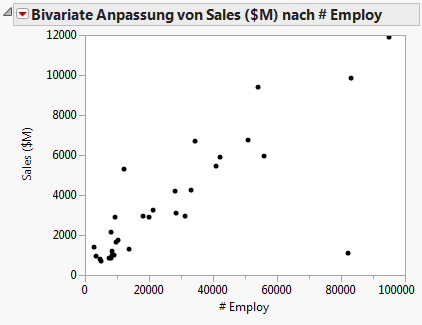

Dieses Beispiel verwendet die Beispieldatentabelle Companies.jmp, die Finanzdaten für 32 Unternehmen aus der Pharma- und Computerindustrie enthält.
5.
Klicken Sie auf OK.
Abbildung 8.2 Ursprüngliches Streudiagramm
