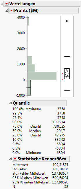

Klicken Sie auf OK.
Abbildung 8.7 Verteilungsberichtsfenster
Wählen Sie in der Gruppe der Voreinstellungen Plattformen aus.
Wählen Sie in der Liste der Plattformen Verteilung aus.
Wählen Sie die Option Horizontales Layout aus, um sie zu aktivieren.
5.
Heben Sie die Auswahl von Box-Plot nach EDA auf, um die Option zu deaktivieren.
Abbildung 8.8 Verteilungsvoreinstellungen
6.
Klicken Sie auf OK.
7.
Einzelheiten zu allen Voreinstellungen finden Sie im Kapitel JMP Preferences im Buch Arbeit mit JMP.
