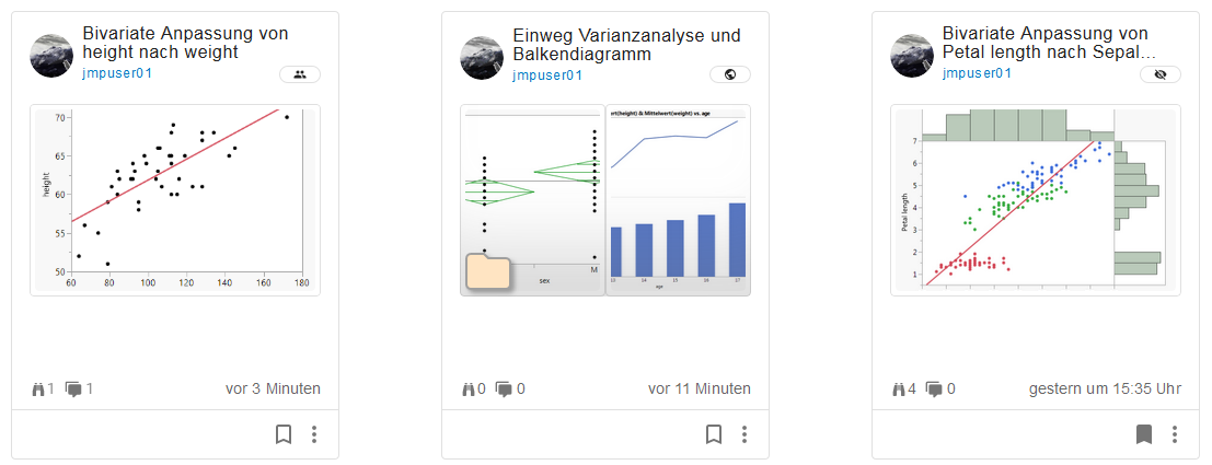

Veröffentlichen Sie Ihre JMP-Graphen und Berichte in einem Beitrag in JMP Live. Erstellen Sie Ihre Graphen und Berichte in JMP und klicken Sie dann auf Datei > Veröffentlichen. Weitere Einzelheiten finden Sie unter Berichte speichern und teilen.
Abbildung 1.1 Miniaturbilder von JMP Live-Beiträgen
Symbole weisen auf die folgenden Informationen hin:
Der Beitrag ist privat (nur Sie können ihn sehen)
Der Beitrag wird mit allen geteilt
Der Beitrag wird mit Gruppen geteilt
Der Beitrag ist ein vorgeschlagener Beitrag (von einem Administrator hinzugefügt)
Der Beitrag ist ein Ordner und kann mehrere Berichte enthalten
Anzahl der Aufrufe eines Beitrags
Anzahl der Benutzerkommentare eines Beitrags
Sie haben den Beitrag nicht als Lesezeichen gespeichert
Sie haben den Beitrag als Lesezeichen gespeichert
Der Beitrag wurde markiert

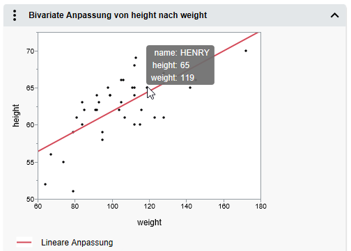

Datenwerte oder Beschreibungen anzeigen

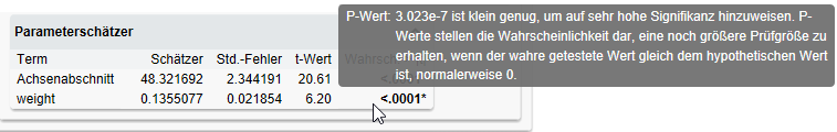

Zeigen Sie in einem Graphen oder Bericht mit dem Mauszeiger auf einen Datenpunkt oder eine Berechnung oder tippen Sie darauf, um die zugehörigen Werte oder Beschreibungen anzuzeigen.
Hinweis: Zum Öffnen oder Schließen von Berichten und Graphen klicken oder tippen Sie auf den Pfeil rechts vom Titel.
Abbildung 1.3 Werte eines Datenpunkts anzeigen
Abbildung 1.4 Erläuterung zu einer p-Wert-Berechnung anzeigen

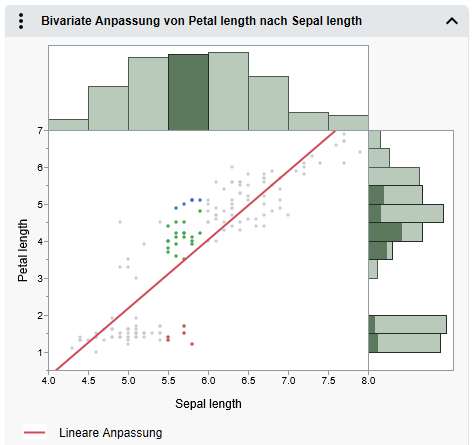

Verknüpfte Daten anzeigen
Wenn Ihr JMP-Bericht mehrere Graphen enthält, werden die Daten in allen Graphen verknüpft. Wenn Sie also bestimmte Daten auswählen, werden diese in allen zugehörigen Graphen hervorgehoben.
Abbildung 1.5 Daten in verknüpften Graphen auswählen
In diesem Beispiel wird ein Histogrammbalken im oberen Graph ausgewählt. Die entsprechenden Zeilen werden im Streudiagramm und im marginalen Histogramm hervorgehoben.

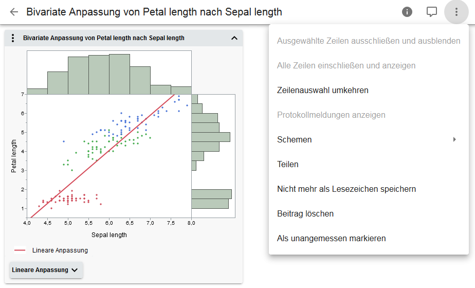

Daten ausschließen und ausblenden
Wenn Sie Daten ausgewählt haben, können Sie sie aus Berichtsberechnungen ausschließen und in Graphen ausblenden. Berichte und Graphen werden automatisch aktualisiert.
Abbildung 1.6 Menüoptionen für Berichte
Um Daten auszuschließen und auszublenden, verwenden Sie die Optionen im Menü Mehr rechts:
Hinweis: Wenn der Bericht einen lokalen Datenfilter enthält, werden die meisten dieser Optionen nicht angezeigt, da Sie stattdessen den lokalen Datenfilter verwenden.
Ausgewählte Zeilen ausschließen und ausblenden: Schließt ausgewählte Daten aus und blendet sie aus.
Alle Zeilen einschließen und anzeigen: Schließt alle ausgeschlossenen oder ausgeblendeten Daten ein und zeigt sie an.
Zeilenauswahl umkehren: Ändert die aktuelle Auswahl so, dass die nicht ausgewählten Daten ausgewählt werden.

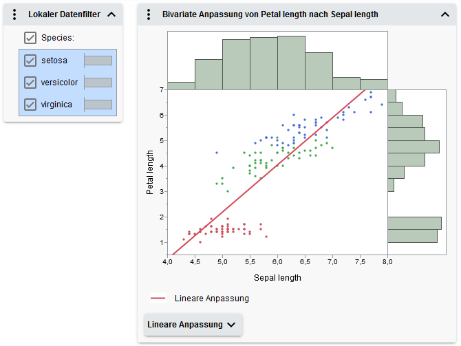

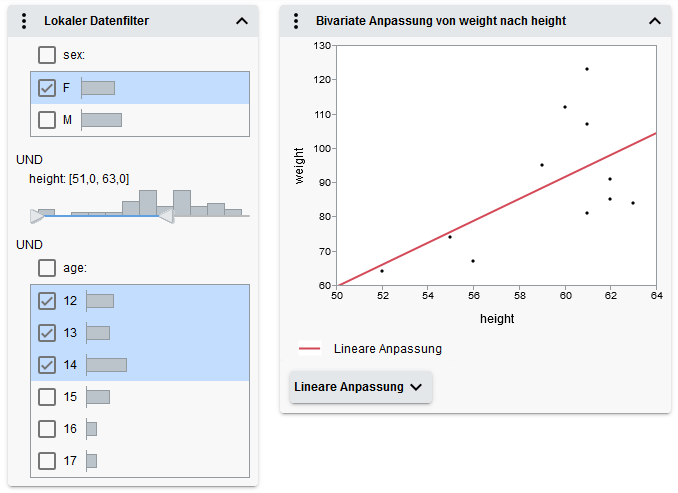

Daten filtern
Wenn der ursprüngliche JMP-Bericht einen lokalen Datenfilter enthielt, können Sie den Filter verwenden, um sich auf spezifische Daten zu konzentrieren und die Auswirkungen auf Graphen und Berichte anzuzeigen.
Abbildung 1.7 Daten in Graphen filtern
In diesem Beispiel werden durch die Filterauswahl nur weibliche Personen mit einer Größe zwischen 51 und 63 Zoll im Alter von 12 bis 14 Jahren angezeigt.

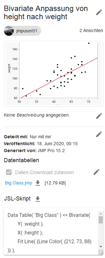

So ändern Sie Titel, Beschreibung, Einstellungen zum Teilen und mehr für einen von Ihnen erstellten Beitrag:
Klicken Sie auf einem Miniaturbild des Beitrags auf Mehr > Bearbeiten.
Klicken Sie in Ihrem Beitrag auf Details und dann auf Bearbeiten . Um das Bild zu ändern, klicken Sie auf das Miniaturbild.
Tipp: Wenn Sie in der Berichtsbeschreibung einen Link auf eine Website ergänzen möchten, können Sie diese HTML-Tags verwenden: <a href= "target">, <b>, <em>, <i>, <strong> und <u>.
So greifen Sie auf die Details des Beitrags einer anderen Person zu:
Klicken Sie auf einem Miniaturbild des Beitrags auf Mehr > Details.
Klicken Sie auf dem Beitrag der anderen Person auf Details .
Ihnen werden die Veröffentlichungsdetails und Kommentare angezeigt. Möglicherweise können Sie auch die zugehörige Datentabelle laden oder ein JSL-Skript kopieren, mit dem Sie den Bericht neu erstellen können.
Hinweis: Ob die zugehörige Datentabelle und ein JSL-Skript angezeigt werden, sind von den Einstellungen des jeweiligen Beitrags abhängig.
Abbildung 1.10 Details eines Beitrags bearbeiten

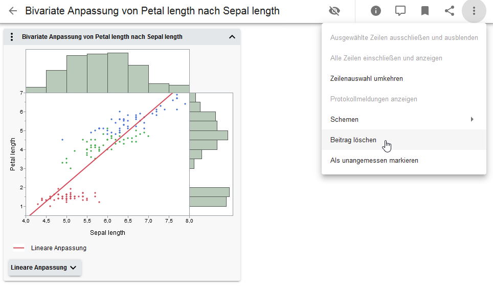

Beiträge löschen
So löschen Sie einen von Ihnen erstellten Beitrag:
Klicken Sie auf einem Miniaturbild des Beitrags auf Mehr > Löschen.
Klicken Sie auf einem Beitrag auf Mehr > Beitrag löschen.
Abbildung 1.12 Beitrag von einem Beitrag aus löschen

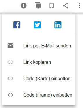

Beiträge in sozialen Medien teilen
Um einen Beitrag in sozialen Medien zu teilen oder einen Link zu verwenden, klicken Sie auf Teilen oder > Teilen.
Sie können einen Beitrag auf eine der folgenden Arten teilen:
In sozialen Medien: wie Facebook, Twitter, LinkedIn
Hinweis: Diese Optionen werden nicht angezeigt, wenn Ihr Administrator sie deaktiviert hat.
Link per E-Mail senden
Link kopieren
HTML-Code zum Einbetten kopieren (für eine Webseite)
Abbildung 1.13 Optionen zum Teilen

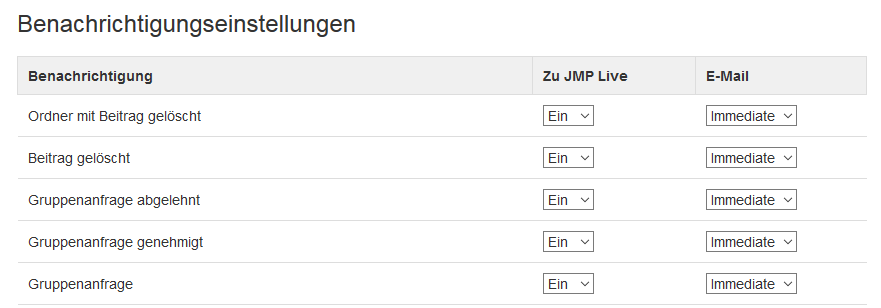

Benachrichtigungen verwalten
Hinweis: Dieser Abschnitt befasst sich mit Benutzerbenachrichtigungen. Informationen zu Administratorbenachrichtigungen finden Sie unter Administratorbenachrichtigungen verwalten.
In JMP Live werden Sie möglicherweise, abhängig von Ihren Benachrichtigungseinstellungen, in den folgenden Fällen benachrichtigt:
Ein neuer Benutzer beginnt, Ihnen zu folgen
Ein Benutzer ergänzt oder löscht einen Kommentar oder antwortet auf einen Kommentar zu einem Ihrer Beiträge
Ein von Ihnen als Lesezeichen gespeicherter Beitrag wird aktualisiert

Auf der Seite mit den Benachrichtigungseinstellungen können Sie wählen, welche Arten von Benachrichtigungen Sie erhalten und wie häufig Sie E-Mail-Benachrichtigungen empfangen möchten.
Wenn Sie Benachrichtigungen eines bestimmten Typs nicht mehr erhalten möchten: Klicken Sie unter Zu JMP Live auf Aus.
Wenn Sie ändern möchten, wie häufig Sie E-Mail-Benachrichtigungen erhalten: Wählen Sie unter E-Mail einen Zeitraum.
Abbildung 1.14 Beispiel für Benachrichtigungseinstellungen in JMP Live

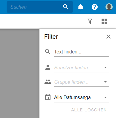

Um JMP Live komplett zu durchsuchen, geben Sie einen Namen oder ein Stichwort in das Suchfeld oben rechts ein.
Um auf den Startseiten Beiträge zu filtern, klicken Sie auf Filter . Geben Sie eine beliebige Kombination aus Suchtext, Benutzerkennungen, Gruppennamen oder Datumsangaben ein. Siehe Ihre Suche filtern.
Abbildung 1.15 Suchoptionen (JMP Live und JMP Public)
Ihre Suche filtern
Um Filter zu verwenden, gehen Sie, abhängig davon, wo Sie suchen möchten, zu Startseite > Mein Dashboard, Lesezeichen oder Alle Beiträge.
Um alle Beiträge eines Benutzers oder einer Gruppe zu finden, geben Sie in das Feld Benutzer finden oder Gruppe finden einen Benutzernamen oder einen Gruppennamen ein. Beim Tippen werden Ihnen Vorschläge angezeigt.
Um nach einem Stichwort in einem Beitragstitel zu suchen, geben Sie im Feld Text finden ein Wort ein.
Sie können Ihre Suche durch Einschränkung des Datums weiter verfeinern.
Um Ihre Suche zurückzusetzen, klicken Sie neben einem Benutzer- oder Gruppennamen auf das x. Andere Felder setzen Sie zurück, indem Sie auf Filter zurücksetzen klicken.

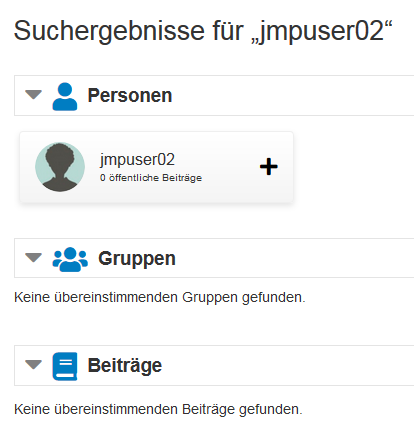

Einem Benutzer folgen
Wenn Sie einem Benutzer folgen, werden seine Beiträge in Ihrem Dashboard angezeigt.
Abbildung 1.16 Einem Benutzer folgen
Um einem Benutzer zu folgen, gehen Sie auf eine der folgenden Arten vor:
Klicken Sie in den Suchergebnissen neben dem Namen des Benutzers auf Folgen .
Klicken Sie auf den Namen einer Person, um ihr Benutzerprofil anzuzeigen, und dann auf Folgen.

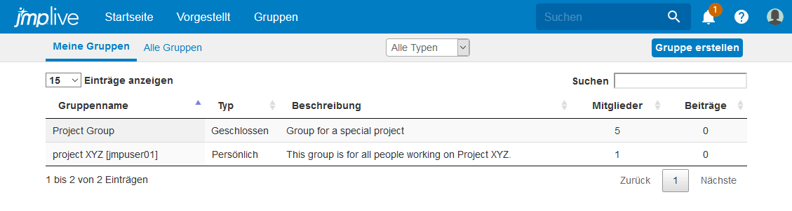

JMP Live-Gruppen
In JMP Live gibt es verschiedene Arten von Gruppen:
Persönliche Gruppen: Benutzer und Administratoren können persönliche Gruppen erstellen. Nur Personen, die von Ihnen einer persönlichen Gruppe hinzugefügt werden, können die Gruppe und die darin enthaltenen Beiträge sehen. Persönliche Gruppen können dem Ersteller der Gruppe gehören, oder sie können einem Mitglied gehören, das Sie als Administrator der Gruppe angeben.
Offene, geschlossene oder ausgeblendete Gruppen: Nur Administratoren können diese Arten von Gruppen erstellen.
Offen: Jeder kann die Gruppe finden, der Gruppe beitreten und die Beiträge und Mitglieder sehen.
Geschlossen: Jeder kann die Gruppe finden, doch nur Mitglieder können die Beiträge und Mitglieder sehen. Benutzer können eine Anfrage senden, um der Gruppe beizutreten.
Ausgeblendet: Nur Mitglieder können die Gruppe finden und die Beiträge und Mitglieder sehen.
Auf der Gruppenseite sehen Sie Meine Gruppen oder Alle Gruppen:
Meine Gruppen: Zeigt alle Gruppen an, in denen Sie Mitglied sind.
Alle Gruppen: Zeigt alle Gruppen an, in denen Sie Mitglied sind, und alle offenen und geschlossenen Gruppen, denen Sie beitreten oder für die Sie eine Beitrittsanfrage senden können.
Im Menü Alle Typen können Sie nach Gruppentyp filtern.
Abbildung 1.17 Seite Meine Gruppen

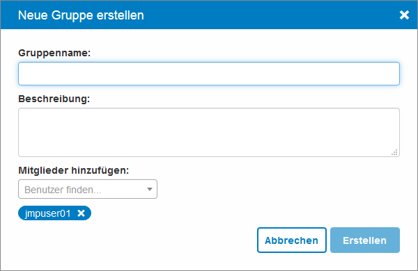

JMP Live-Gruppen erstellen
Klicken Sie auf Gruppen.
Klicken Sie auf Gruppe erstellen.
Abbildung 1.18 Neue Benutzergruppe erstellen
Benennen Sie die Gruppe.
(Optional) Fügen Sie eine Gruppenbeschreibung hinzu.
Klicken Sie auf Benutzer finden und geben Sie Benutzernamen ein, um Mitglieder hinzuzufügen.
Beim Tippen werden Ihnen Vorschläge angezeigt, die Sie anklicken können.
Als Administrator können Sie den Gruppentyp wählen:
Offen: Jeder kann die Gruppe finden, eine Beitrittsanfrage für die Gruppe senden, sehen, wer der Gruppe angehört und was in der Gruppe gepostet wird.
Geschlossen: Jeder kann die Gruppe finden, doch nur Mitglieder können die Beiträge und Mitglieder der Gruppe sehen. Benutzer können eine Anfrage senden, um der Gruppe beizutreten.
Ausgeblendet: Nur Mitglieder können die Gruppe finden, die Beiträge und Mitglieder der Gruppe sehen. Die Gruppe gehört dem Administrator, der sie erstellt hat.
Persönlich: Nur Mitglieder können die Gruppe finden, die Beiträge und Mitglieder der Gruppe sehen. Die Gruppe gehört einem Mitglied, das Sie angeben.
Klicken Sie auf Erstellen.

Teilen in sozialen Medien gestatten
Wählen Sie, ob es Benutzern gestattet sein soll, Links auf Beiträge in sozialen Medien zu teilen.

Audit-Protokoll durchsuchen

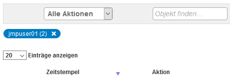

Sie können das Audit-Protokoll nach einem spezifischen Aktivitätstyp, einem Ergebnis, Benutzer, Beitrag, einer IP-Adresse oder einem Datum durchsuchen. Mit einer Kombination aus diesen Filtern können Sie Ihre Suche begrenzen:
Nach Aktion suchen: Suchen Sie nach einer bestimmten Aktion, etwa einem gelöschten Beitrag, einem geteilten Beitrag und vielem mehr:
Klicken Sie auf Alle Aktionen.
Aktivieren Sie das Kästchen der Aktion, nach der Sie suchen möchten. Positionieren Sie den Mauszeiger auf einer Aktion, um eine Beschreibung anzuzeigen.
Klicken Sie auf Übernehmen.
Um alle Aktionen zu entfernen, klicken Sie auf Löschen und dann auf Übernehmen.
Nach Beitrag suchen: Geben Sie die Beitragskennung in das Feld Objekt finden ein. Die Beitragskennung wird am Ende der URL eines JMP Live-Beitrags angezeigt.
Suchen nach Benutzer: Geben Sie den Anzeigename einer Person oder die Benutzerkennung in das Feld Benutzer finden ein.
Nach Ergebnis filtern: Klicken Sie auf Erfolgreich? und aktivieren Sie das Feld neben Ja oder Nein und klicken Sie dann auf Übernehmen.
Datumsbereich einschränken: Klicken Sie auf Alle Datumsangaben und wählen Sie ein Datum aus oder klicken Sie auf Benutzerdefinierte Datumsangaben und geben Sie einen bestimmten Datumsbereich ein.
Nach IP-Adresse suchen: Geben Sie eine IP-Adresse in das Feld IP-Adresse finden ein.
Details suchen: Geben Sie Text in das Feld Suchdetails ein, um in der Spalte Details zu suchen (die JSON-Formatierung verwendet).
In den Suchergebnissen sehen Sie Details, z. B. wann und von wem die Aktion durchgeführt wurde. Sie können auch folgende Aktionen durchführen:
Um den betroffenen Beitrag, die Gruppe oder den Benutzer anzuzeigen, klicken Sie auf die Objekt-ID.
Um das Profil des Benutzers anzuzeigen, klicken Sie auf den handelnden Benutzer.
Um einen Filter aus der Suche zu entfernen, klicken Sie unter der Suchleiste auf das x neben einem Benutzernamen oder einer Beitragskennung.
Abbildung 1.20 Filter entfernen
