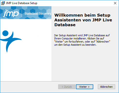

Navigieren Sie zu dem Speicherort, an den Sie das Installationsprogramms für die JMP Live-Datenbank heruntergeladen haben, JMPLiveDatabase.msi. Doppelklicken Sie auf die Datei, um sie auszuführen.
Abbildung 1.1 Setup-Assistent für die JMP Live-Datenbank
Klicken Sie auf Weiter.

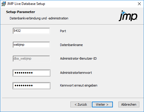

Abbildung 1.3 Datenbankparameter angeben
Geben Sie diese Parameter ein:
Port: Der TCP-Port, der von PostgreSQL für die Kommunikation mit anderen Datenbanken verwendet wird. Üblicherweise ist das Port 5432.
Datenbankname: Der Name der Standard-Datenbank, die von JMP Live verwendet wird. Es ist empfehlenswert, hierfür die Einstellung webjmp beizubehalten. Die Administrator-Benutzerkennung ist dba_webjmp und kann nicht geändert werden.
Administratorkennwort: Das Administratorkennwort, standardmäßig Password1. Es wird unbedingt empfohlen, dieses Kennwort zu ändern.

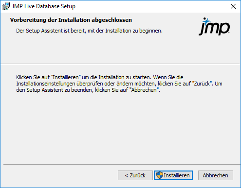

Abbildung 1.4 Installation der JMP Live-Datenbank starten
Um fortzufahren, klicken Sie auf Installieren und nach Abschluss der Installation auf Fertigstellen.

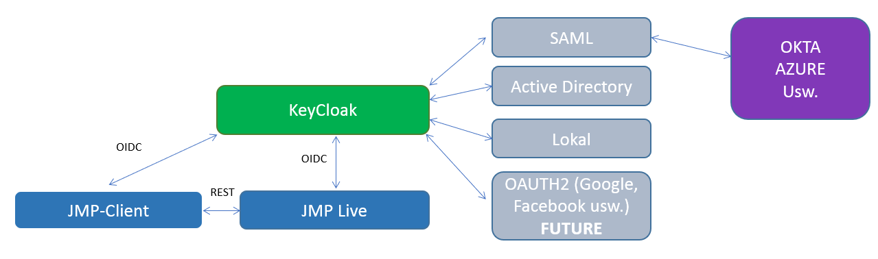

JMP Live nutzt Keycloak für die Verwaltung der Authentifizierung, etwa für das Identitätsmanagement und den Zugriff. Im Hintergrund werden Benutzer, die sich bei JMP Live anmelden, von Keycloak authentifiziert. Da Keycloak viele Identitäts-Provider unterstützt, können sich Benutzer von JMP Live mithilfe der beliebtesten Verfahren anmelden und verbundene Single-Sign-On-Funktionen nutzen.

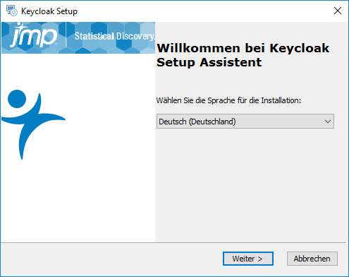

Doppelklicken Sie auf die Datei Keycloak.exe, die Sie (standardmäßig) hier finden: C:\Program Files\SAS\Keycloak.
Abbildung 1.5 Ihre Setup-Sprache wählen
Wählen Sie Ihre Setup-Sprache aus und klicken Sie dann auf Weiter.

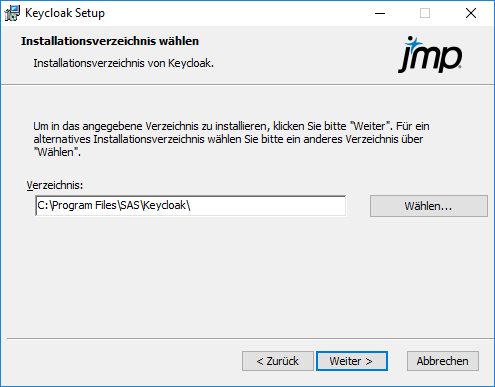

Abbildung 1.7 Speicherort für die Keycloak-Installation angeben
Geben Sie an, wo Sie die Keycloak-Installationsdateien ablegen möchten, und klicken Sie dann auf Weiter.
Hinweis: Die Keycloak-Dateien werden im Unterordner keycloak-7.0.1 installiert. Dieser Unterordner kann nicht verschoben oder geändert werden.

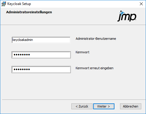

Abbildung 1.8 Keycloak-Administrator einrichten
Geben Sie die Benutzerdaten für den Administrator an und klicken Sie dann auf Weiter.
Standardmäßig ist der Benutzername keycloakadmin und das Kennwort lautet password. Es wird empfohlen, das Kennwort zu ändern.

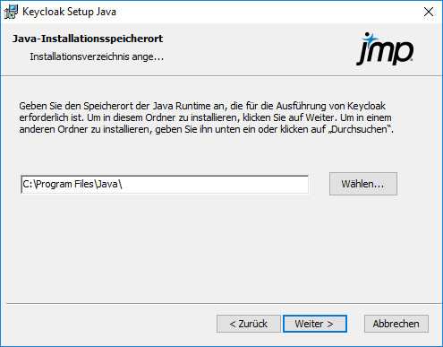

Abbildung 1.9 Speicherort für die Java-Installation angeben
Während der Installation von Keycloak wird auch die Azul Java-Verteilung installiert. Wenn diese bei Ihnen bereits installiert ist, werden an Ihrer aktuellen Installation keine Änderungen vorgenommen.
Geben Sie das Verzeichnis an, in dem Sie Java installieren möchten, und klicken Sie dann auf Weiter.

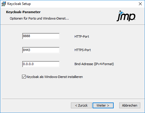

Abbildung 1.10 Ports und Dienste konfigurieren
Geben Sie diese Keycloak-Details an:
HTTP-Port: Geben Sie den HTTP-Netzwerk-Port ein. Der Standardport ist 8888. Dieser Port muss für den Keycloak-Server offen sein.
HTTPS-Port: Geben Sie den HTTPS-Netzwerk-Port ein. Der Standardport ist 8443. Dieser Port muss für den Keycloak-Server offen sein.
Bind-Adresse (IPv4-Format): Geben Sie die IP-Adresse ein, an der die Keycloak-Instanz (über die angegebenen Portnummern) auf Requests hört. Die Standardadresse ist 0.0.0.0. Das bedeutet, dass Keycloak Verbindungen an allen IP-Adressen des Rechners akzeptiert, auf dem Keycloak installiert ist.
Keycloak als Windows-Dienst installieren: Wählen Sie diese Option aus, um Keycloak als Windows-Dienst zu installieren. Das bedeutet, dass Keycloak automatisch gestartet und bei einem Neustart des Rechners automatisch neu gestartet wird, so dass es ständig läuft. Wenn Sie diese Option nicht auswählen, müssen Sie Keycloak beim ersten Mal und bei jedem Neustart des Rechners manuell starten. Diese Option ist standardmäßig ausgewählt, und es wird empfohlen, sie aktiviert zu lassen.

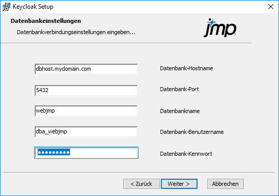

Abbildung 1.12 Datenbankparameter konfigurieren
Keycloak speichert Informationen über Benutzer und Clients in einer Datenbank.
11.
Geben Sie die Datenbankinformationen an:
Hinweis: Die folgenden Informationen müssen denen entsprechen, die Sie bei der Installation der JMP Live-Datenbank eingegeben haben. Siehe JMP Live-Datenbank installieren.
Datenbank-Hostname: Geben Sie den Alias oder DNS-Namen des Rechners an, auf dem sich die JMP Live-Datenbank befindet.
Datenbank-Port: Geben Sie den Port an, auf dem die Datenbank hört.
Datenbankname: Geben Sie den Namen der JMP Live-Datenbank an.
Datenbank-Benutzername: Geben Sie den Benutzernamen des Datenbank-Administrators an.
Datenbank-Kennwort: Geben Sie das Kennwort des Datenbank-Administrators an.
12.

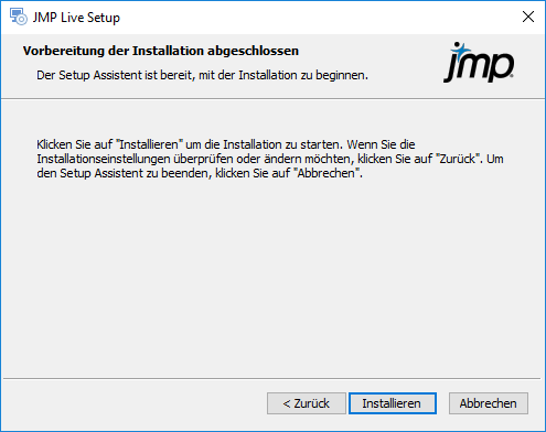

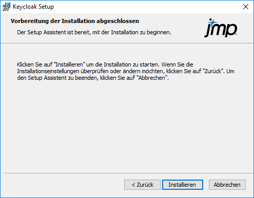

Abbildung 1.13 Bereit für die Installation von Keycloak
13.
Klicken Sie auf Installieren, um fortzufahren.

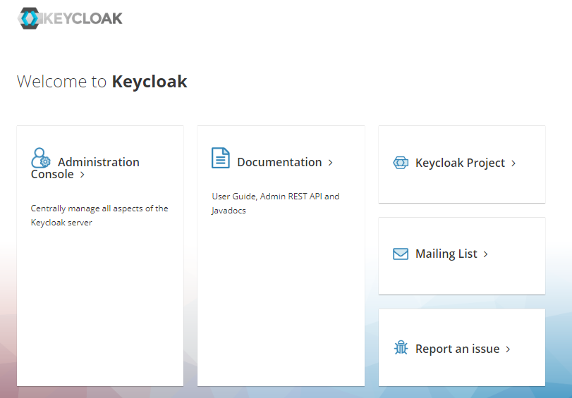

15.
Öffnen Sie einen Browser und navigieren Sie zu http://localhost:8888 oder https://localhost:8443 (wenn Sie einen der Standardports angegeben haben).
Abbildung 1.15 Willkommensseite in Keycloak
16.
Klicken Sie auf die Administrator-Konsole.

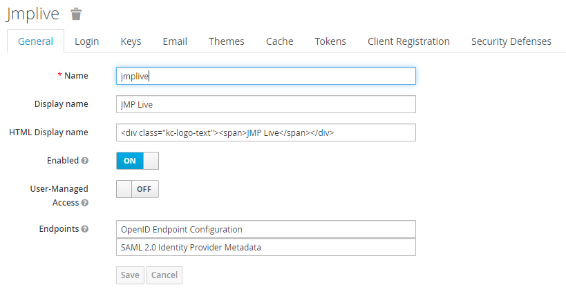

Abbildung 1.16 Allgemeine Optionen der Keycloak-Administrationskonsole
Nehmen Sie für die Einrichtung des Benutzerzugriffs das Keycloak-Handbuch zu Hilfe.

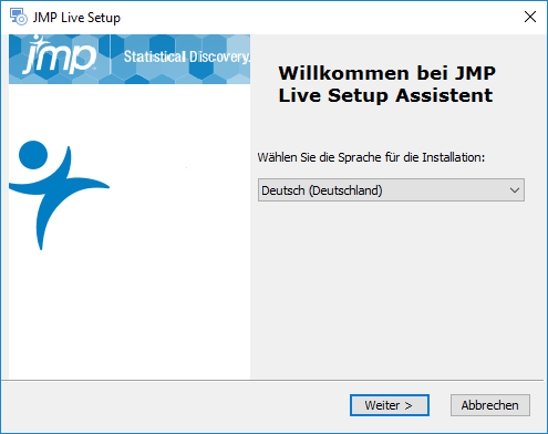

JMP Live installieren
Navigieren Sie zu dem Speicherort, an den Sie das Installationsprogramms für JMP Live heruntergeladen haben, JMPLive.exe. Doppelklicken Sie auf die Datei, um sie auszuführen.
Abbildung 1.17 Ihre Setup-Sprache wählen

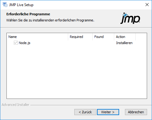

Abbildung 1.19 Voraussetzungen für die Installation auswählen
Node.js ist standardmäßig ausgewählt und muss installiert werden.

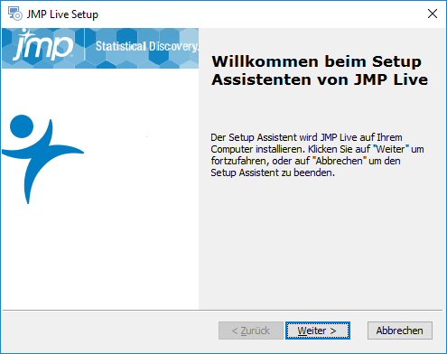

Abbildung 1.20 Setup-Assistent für JMP Live

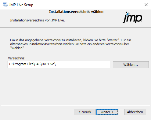

Abbildung 1.21 Installationsordner angeben
Geben Sie an, wo JMP Live installiert werden soll:
Klicken Sie auf Weiter, um den Standardspeicherort zu übernehmen (empfohlen).
Klicken Sie auf Durchsuchen, um den Standard-Installationsordner zu ändern.
Wenn Sie den Standardspeicherort ändern, beachten Sie Folgendes:
Der geänderte Ordner enthält die JMP Live-Installationsdateien, doch PostgreSQL wird stets an seinem Standardspeicherort installiert.
Da JMP Live Protokollinformationen generieren kann, müssen Sie sicherstellen, dass am neuen Speicherort genügend freier Speicherplatz vorhanden ist. Empfohlen wird mindestens 1 Gigabyte.

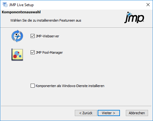

Abbildung 1.22 Fenster für die Komponentenauswahl
Wählen Sie die Komponenten aus, die Sie auf diesem Rechner installieren möchten (Sie müssen mindestens eine auswählen):
Wenn Sie beide Komponenten auf diesem Rechner installieren möchten, lassen Sie beide ausgewählt.
Wenn Sie die Komponenten auf verschiedene Rechner verteilen möchten, wählen Sie die Komponente aus, die Sie auf diesem Rechner installieren möchten. Sie müssen das Installationsprogramm dann auch auf dem anderen Rechner ausführen, um dort die andere Komponente zu installieren.
Hinweis: Wenn Sie die Installation für die Worker-Pool-Architektur durchführen, wählen Sie die Komponente „JMP Pool-Manager“ aus und fahren mit Schritt 14 fort. Weitere Informationen finden Sie unter Infos zur Architektur und Authentifizierung von JMP Live.
(Optional) Wählen Sie, ob Sie die ausgewählten Komponenten als Windows-Dienste installieren möchten.
Wenn Sie diese Option auswählen, beachten Sie Folgendes:
JMP Live läuft im Hintergrund, unabhängig davon, ob Sie angemeldet sind oder nicht.
Wird ein Rechner neu gestartet, werden die Dienste für JMP Live automatisch neu gestartet.
Informationen werden in Protokolldateien (Textdateien) und nicht in die Windows-Konsole geschrieben. Achten Sie darauf, dass für die Protokolldateien ausreichend Speicherplatz vorhanden ist und löschen Sie sie regelmäßig, um Speicherprobleme zu vermeiden. Die Protokolldateien werden (standardmäßig) hier gespeichert:
C:\Program Files\SAS\JMP Live\JMPLive\build\daemon\webjmpsvc.out.log
C:\Program Files\SAS\JMP Live\JMPPool\build\daemon\jmppoolsvc.out.log

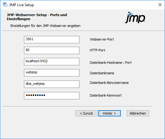

Abbildung 1.23 Ports und Datenbankdetails angeben
Geben Sie die folgenden Einstellungen für den JMP-Webserver an:
Webserver-Port: Geben Sie den HTTPS-Port ein, der Requests von einem Browser annimmt. Standardmäßig ist für diesen Port 3501 eingestellt. Sie können Port 443 (den Standard-HTTPS-Port) angeben, doch es ist empfehlenswert, für einfachere Überwachung und Zugriffskontrolle einen dedizierten Port zu verwenden. Wenn Sie vor der Webserver-Komponente einen Load Balancer für die Anwendung installieren, geben Sie diesen Port an.
HTTP-Port: Geben Sie den HTTP-Port ein. Der Standardport 80 sollte für die meisten Zwecke angemessen sein. Einige Organisationen verwenden 8080, Sie können also gegebenenfalls auch diesen Port angeben.
Datenbank-Hostname : Port:
Geben Sie den DNS-Namen des Rechners an, auf dem die PostgreSQL-Datenbank für JMP Live läuft. Der Standardname ist „localhost“ (der Installationsrechner), doch üblicherweise handelt es sich eher um einen dedizierten Server für PostgreSQL. Dieser Rechner kann sich innerhalb oder außerhalb der Firewall eines Unternehmens oder in einem Cloud-Dienst befinden.
Geben Sie den Port ein, der während der Installation von PostgreSQL für die Kommunikation von außen angegeben wurde. Der Standard-PostgreSQL-Port ist 5432.
Datenbankname: Geben Sie den Namen ein, der der JMP Live-Datenbank in PostgreSQL zugewiesen ist. Diesen Namen können Sie ändern. Das ist jedoch nicht empfehlenswert, da im Installationsprogramm der Datenbank standardmäßig webjmp eingestellt ist.
Datenbank-Benutzername und Datenbank-Kennwort: Geben Sie die Benutzerkennung und das Kennwort des Administrators ein, die Sie bei der Installation der JMP Live-Datenbank angegeben haben. Bei dem Datenbank-Benutzernamen müsste es sich um dba_webjmp handeln, doch das Kennwort haben Sie wahrscheinlich geändert (das Standardkennwort ist Password1). Geben Sie das Kennwort hier ein.

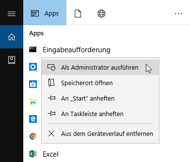

Über eine Befehlszeilenschnittstelle können Sie jederzeit ein Administratorkonto erstellen. Siehe Administratorkonto für JMP Live erstellen.

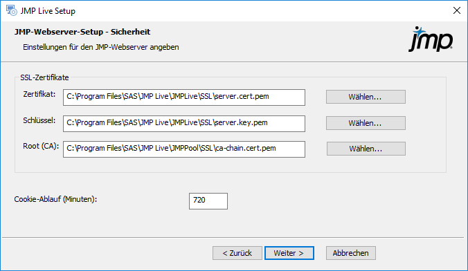

Abbildung 1.25 SSL-Zertifikate angeben
11.
Navigieren Sie zu den SSL-Zertifikaten für Ihre Organisation oder geben Sie sie ein.
SSL-Zertifikate sind Textdateien mit kryptografischen Schlüsseln, die einem Browser und dem Webserver die sichere Kommunikation ermöglichen. Diese Schlüssel sind organisationsspezifisch und werden von Drittanbietern wie DigiCert, Symantec oder Network Solutions bereitgestellt. JMP Live kann ohne diese Zertifikate nicht ausgeführt werden.
Das primäre Zertifikat und der Schlüssel werden für den Käufer konfiguriert. Das Root-Zertifikat (CA) kommt vom Drittanbieter.
Das JMP Live-Installationsprogramm bietet einen Zertifikatssatz, mit dem minimales Testen auf einem Localhost-Setup möglich ist. Es werden jedoch Warnungen generiert, wenn die Website im lokalen Browser angezeigt wird, und die Website lässt sich von Browsern außerhalb des Installationsrechners nicht aufrufen.
12.
Cookie-Ablauf: Geben Sie an, wie lange die JMP-Webkomponente speichern soll, dass Sie sich bei JMP Live angemeldet haben.
Der Standardwert sind 720 Minuten (12 Stunden), doch Sie können diesen Zeitraum verkürzen, um die Sicherheit zu erhöhen.
Der Cookie-Ablauf ist nicht dasselbe wie ein Timeout bei Inaktivität. Sie können die Website konstant nutzen, doch durch den Cookie-Ablauf werden Sie gezwungen, sich nach Ablauf des Zeitraums erneut anzumelden.

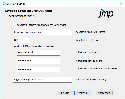

Abbildung 1.26 Keycloak einrichten
Hinweis: Statt Keycloak zu nutzen, ist es möglich, eine direkte Verbindung zu Microsoft Active Directory hinzuzufügen. Siehe Erweiterte Einstellungen konfigurieren. Beachten Sie, dass diese Methode in künftigen Versionen von JMP Live nicht unterstützt wird.
13.
Geben Sie die folgenden Keycloak-Einstellungen an:
Keycloak-Identitätsmanagement verwenden: Aktiviert das Keycloak-Authentifizierungssystem. Wenn Sie diese Option abwählen, wird die lokale Authentifizierung verwendet. Dann müssen Sie in Keycloak für jeden Benutzer ein Konto erstellen. Diese Benutzer werden gegenüber anderen Identitäts-Providern nicht authentifiziert. Einzelheiten zum Verbinden von Keycloak mit Ihrem Identitäts-Provider finden Sie in der Dokumentation von Keycloak.
Keycloak-Alias (DNS-Name): Geben Sie den Namen des Serverrechners an, auf dem der Keycloak-Authentifizierungsdienst läuft.
Keycloak-HTTPS-Port: Geben Sie die Nummer des Ports an, an dem Keycloak den Empfang von Requests erwartet. Der Standardport ist 8443.
Administratorname: Geben Sie den Administratornamen für den JMP Live-Bereich in Keycloak an. Der Bereich trennt die JMP Live-Benutzerdaten von anderen Software-Anwendungen, die möglicherweise die Keycloak-Authentifizierung nutzen.
Administratorkennwort: Geben Sie das Administratorkennwort für den Keycloak-Bereich von JMP Live an.
JMP Live-Alias (DNS-Name): Geben Sie den Namen des Rechners an, auf dem die Haupt-Website von JMP Live ausgeführt werden wird.

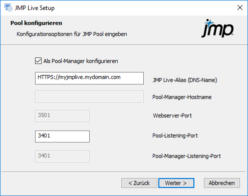

Abbildung 1.27 Pool-Manager konfigurieren
14.
Wenn Sie auf diesem Rechner den Pool Manager ausführen möchten, wählen Sie das Kontrollkästchen Als Pool-Manager konfigurieren aus:
Wenn Sie einen Rechner für alle Komponenten verwenden oder einen Rechner für den Pool-Manager und JMP-Sitzungen, wählen Sie diese Option aus.
Wenn Sie diesen Rechner nur für einen Worker-Pool verwenden, wählen Sie diese Option nicht aus.
15.
Geben Sie die Optionen für den Pool-Manager an:
Web-Hostname: Geben Sie den DNS-Namen ein, der üblicherweise wie folgt aussieht: Rechnername.Domänename.com/org. Beachten Sie Folgendes:
Sofern Sie nicht alle Komponenten über die Localhost-Option installieren, müssen Sie den Web-Hostnamen angeben.
Selbst wenn Sie alle Komponenten auf einem Rechner haben, möchten Sie wahrscheinlich die SSL-Zertifikate Ihrer Organisation für eine sichere Verbindung nutzen. Geben Sie dann den Rechnernamen als Web-Hostnamen an, da die Zertifikate üblicherweise an den Rechner gebunden sind.
Pool-Manager-Hostname: (Deaktiviert, wenn Sie Als Pool-Manager konfigurieren ausgewählt haben.) Wenn Sie einen Worker-Pool auf einem getrennten Rechner einrichten, geben Sie den DNS-Namen des Rechners an, der die Pool-Manager-Aufgaben verarbeitet.
Webserver-Port: (Deaktiviert, wenn Sie alle Komponenten auf einem Rechner installieren, da die Portnummer bereits in der JMP-Webkomponente angegeben ist.) Wenn Sie lediglich die JMP Pool-Komponente installieren, geben Sie den Port ein, den Sie bei der Installation der JMP-Webkomponente auf einem anderen Rechner verwendet haben.
Pool-Listening-Port: Geben Sie den Port ein, auf dem dieser Pool auf Kommunikation vom JMP Pool-Manager und JMP-Webkomponenten hört.
Pool-Manager-Listening-Port: (Nur aktiviert, wenn Sie einen Worker-Pool konfigurieren.) Geben Sie den Port ein, der bei der Einrichtung des JMP Pool-Managers als Pool-Listening-Port angegeben wurde. Der Worker-Pool muss diesen Port kennen, um dem JMP Pool-Manager mitzuteilen, dass er verfügbar ist.

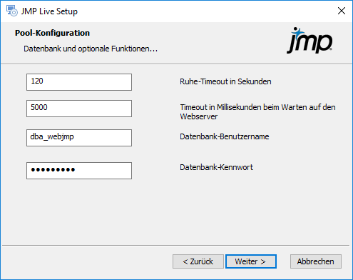

17.
Geben Sie diese JMP-Details an:
Ruhe-Timeout in Sekunden: Geben Sie den Zeitraum an, den eine JMP-Instanz auf weitere Arbeit wartet, bevor sie die Verbindung mit der JMP-Webkomponente beendet und auf einen neuen Request wartet.
Timeout in Millisekunden beim Warten auf den Webserver: Geben Sie ein, wie lange eine Instanz während einer bestehenden Transaktion auf weitere Kommunikation wartet, bevor sie aufgibt und der bestehende Arbeits-Request verworfen wird.
SSL-Root-Zertifikat: (Wird angezeigt, wenn Sie nur die Komponente „JMP Pool-Manager“ installieren.) Geben Sie den Speicherort der Zertifizierungsstellendatei Ihrer Organisation an.

18.
Klicken Sie auf Installieren, um die Installation von JMP Live zu starten, und auf Fertigstellen, wenn das Installationsprogramm beendet ist.

Überlegungen im Hinblick auf Authentifizierung
Die Möglichkeiten, die JMP Live für die Authentifizierung bereitstellt, basieren auf dem Standort der Installation. Bei einer Installation an Ihrem Standort kann JMP Live eine Verbindung mit einem Microsoft Active Directory-Endpunkt herstellen, wenn Ihre Organisation Active Directory oder LDAP (Lightweight Directory Access Protocol) unterstützt. Ansonsten brauchen die Benutzer ein vorhandenes SAS-Profil. Sie können sich über diese Benutzerdaten bei JMP Live authentifizieren.
Die hier erwähnten Authentifizierungsverfahren beziehen sich darauf, wie JMP Live eine Verbindung mit den Identitäts-Providern des Benutzers herstellt. Die Kommunikation zwischen JMP und JMP Live unterscheidet sich davon.
Abbildung 1.35 Optionen und Ablauf bei der Authentifizierung in JMP Live
Anwendung Keycloak
Die Anwendung Keycloak fungiert als Brücke zu verschiedenen Authentifizierungsverfahren. OpenID Connect (OIDC) wird zwischen JMP Client, JMP Live und Keycloak verwendet, um diese Transaktionen zu sichern. Die Verbindung zwischen Keycloak und den verschiedenen Authentifizierungsverfahren ist von dem jeweiligen Verfahren abhängig, doch häufig handelt es sich um TLS.
Keycloak stellt für JMP Live und JMP Authentifizierungssitzungs-Token bereit. Diese Token geben an, ob der Benutzer JMP Live nutzen darf. Die Token teilen JMP Live außerdem mit, wenn die Authentifizierungssitzung abgelaufen ist.

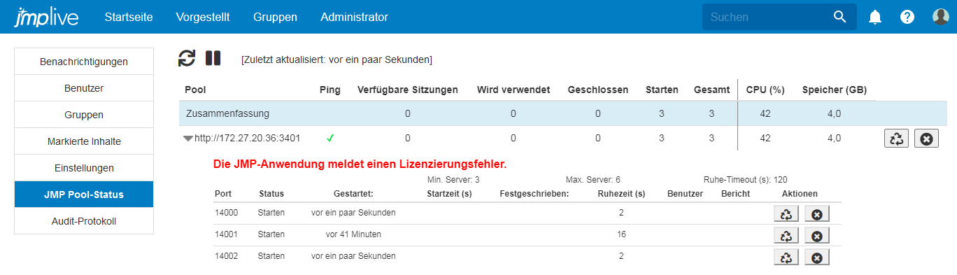

In JMP Live laufen JMP-Sitzungen im Hintergrund, um die Analyse neu zu berechnen. Damit diese JMP-Sitzungen funktionieren, benötigen Sie eine gültige JMP-Lizenz.
Aus Sicherheitsgründen wird JMP Live mit einer abgelaufenen Lizenz ausgeliefert. Diese Lizenz müssen Sie innerhalb von 90 Tagen aktualisieren.
So erkennen Sie, ob Ihre JMP-Lizenz abgelaufen ist
Wenn Sie als Administrator bei JMP Live angemeldet sind, wird im oberen Bereich der Statusseite des JMP Pools folgende Meldung angezeigt: „Die JMP-Anwendung meldet einen Lizenzierungsfehler“. Sie werden außerdem bemerken, dass die Ergebnisse in Berichten nicht neu berechnet werden.
Abbildung 1.36 Fehlermeldung zur JMP Live-Lizenzierung

Geben Sie in der Windows-Suchleiste Eingabeaufforderung ein. Vergewissern Sie sich, dass Sie die Eingabeaufforderung als Administrator ausführen (klicken Sie dazu mit der rechten Maustaste auf Eingabeaufforderung und wählen Sie Als Administrator ausführen).
Abbildung 1.37 Windows-Eingabeaufforderung als Administrator ausführen

Keycloak manuell mit JMP Live verbinden
Nachdem Sie JMP Pro, die JMP Live-Datenbank, JMP Live und Keycloak installiert haben, sollten JMP Live und Keycloak automatisch verbunden sein. Wenn Sie nach der Installation Probleme beim Anmelden bei JMP Live haben, müssen Sie die Verbindung möglicherweise manuell herstellen.
Wenn Sie die JMP Live-Datenbank als Keycloak-Datenbank verwenden, führen Sie JMP Live einmal aus.
Dadurch wird die JMP Live-Datenbank mit den richtigen Schemata und Tabellen befüllt, damit Keycloak funktionieren kann.
Wenn JMP Live als Windows-Dienst ausgeführt wird, stoppen Sie ihn:
a.
Geben Sie Task-Manager in die Windows-Suchleiste ein. Oder drücken Sie Strg+Alt+Entf und wählen Sie Task-Manager.
b.
Klicken Sie auf das Register Dienste.
Tipp: Wenn das Register „Dienste“ nicht angezeigt wird, müssen Sie möglicherweise auf Mehr Details klicken.
c.
Klicken Sie mit der rechten Maustaste auf webjmpsvc.exe und jmppoolsvc.exe und dann auf Anhalten.
Geben Sie in der Windows-Suchleiste Eingabeaufforderung ein. Führen Sie die Eingabeaufforderung als Administrator aus (klicken Sie dazu mit der rechten Maustaste auf Eingabeaufforderung und wählen Sie Als Administrator ausführen).
Navigieren Sie zum Installationsverzeichnis der JMP Live-Komponente. Geben Sie Folgendes ein: cd C:\Program Files\SAS\JMP Live\JMPLive (vorausgesetzt, JMP Live befindet sich im Standardverzeichnis).
Bearbeiten Sie die ENV-Datei im Editor. Geben Sie ein: start Notepad .env.
Fügen Sie in der ENV-Datei folgende Zeilen hinzu:
AUTH_SCHEME=keycloak
Hinweis: Alternativ können Sie ldap oder local eingeben. ldap ist die Legacy-Auswahl für die Verbindung mit LDAP/Microsoft Active Directory (verwenden Sie diese Option nur, wenn Sie mit JMP 15.0 arbeiten). local ermöglicht eine unabhängige Authentifizierung ohne Verbindung zu einem Identitäts-Provider.
KEYCLOAK_SERVER_URL=https://mykeycloakserver.mydomain.com:8443
Geben Sie die richtige URL und den Port für Ihre Installation an. Diese Zeile teilt JMP Live die URL Ihres Keycloak-Servers sowie den Port für den HTTPS-Zugriff mit.
JMPLIVE_BASEURL=https://myjmpliveinstance.mydomain.com:3501
Geben Sie die richtige URL und den Port für Ihre Installation an. Diese Zeile gibt den DNS-Namen oder Alias Ihres JMP Live-Servers sowie den Port für den HTTPS-Zugriff an.
Speichern Sie die Änderungen in der ENV-Datei. Klicken Sie auf Datei > Speichern.
Starten Sie die JMP Live-Komponenten:
Wenn Sie JMP Live als Windows-Dienst installiert haben, öffnen Sie im Task-Manager das Register „Dienste“ (siehe Schritt 2) und starten jeden JMP Live-Dienst. Klicken Sie mit der rechten Maustaste auf webjmpsvc.exe und jmppoolsvc.exe und dann auf Starten.
Wenn Sie JMP Live nicht als Windows-Dienst installiert haben, führen Sie die unter Nicht als Windows-Dienste installierte Komponenten beschriebenen Schritte aus.
JMP Live und Keycloak sollten jetzt zusammen funktionieren.
