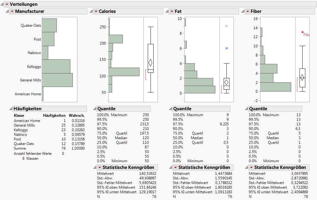

1. Wählen Sie Hilfe > Beispieldatenbibliothek und öffnen Sie Cereal.jmp.
2. Wählen Sie Analysieren > Verteilung aus.
3. Drücken Sie die Strg-Taste und klicken Sie auf Manufacturer, Calories, Fat und Fiber.
4. Klicken Sie auf Y, Spalten und dann auf OK.
Abbildung 6.2 Verteilungen für Manufacturer, Calories, Fat und Fiber
Beachten Sie in der Verteilung von „Fiber“ Folgendes:
– Fiber One und All-Bran with Extra Fiber enthalten am meisten Ballaststoffe. Dies ist im Box-Plot „Fiber“ ersichtlich. Diese Cerealien sind in Bezug auf den Ballaststoffanteil Ausreißer.
Die Zeile mit Fiber One in Cereal.jmp ist beschriftet. Diese Beschriftung zeigt den Namen des Cerealienprodukts neben einem Datenpunkt in Graphen. Um die gesamte Beschriftung anzuzeigen, ziehen Sie den äußeren rechten Rahmen nach rechts. Positionieren Sie den Mauszeiger auf dem unbeschrifteten Datenpunkt, um „All Bran with Extra Fiber“ anzuzeigen.
Beachten Sie in der Verteilung von „Fat“ Folgendes:
– Positionieren Sie den Mauszeiger auf dem obersten Datenpunkt (Symbol x) im Box-Plot „Fat“, um anzuzeigen, dass es sich um 100% Nat. Bran Oats & Honey handelt. Bran Oats & Honey den höchsten Fettanteil hat.
– Im Quantilbericht „Fat“ ist der Fett-Median 1 Gramm.
Beachten Sie im Quantilbericht „Calories“ Folgendes:
– Die maximale Anzahl Kalorien beträgt 250.
– Die minimale Anzahl Kalorien beträgt 50.

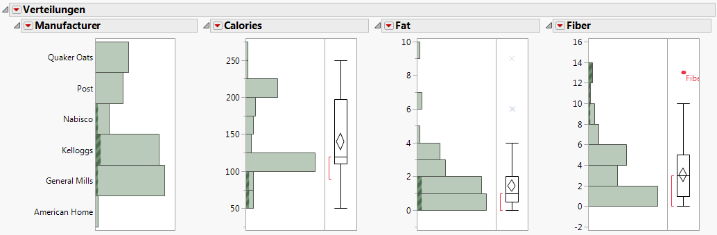

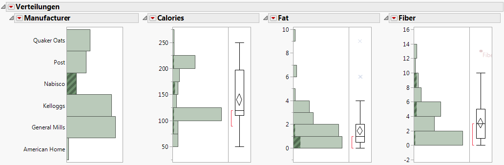

5. Klicken Sie im Histogramm „Manufacturer“ auf den Balken für Nabisco.
Abbildung 6.3 Verteilungen für Cerealien von Nabisco
Die Verteilungen für Kalorien, Fett und Ballaststoffe für Nabisco-Cerealien sind in den anderen Histogrammen hervorgehoben. Sie können die Kalorien-, Fett- und Ballaststoffverteilungen für die Nabisco-Cerealien relativ zu den Kalorien-, Fett- und Ballaststoffverteilungen der Gesamtdaten anzeigen. So scheint die Fettverteilung von Nabisco-Cerealien niedriger zu sein als die Fettverteilung der Gesamtdaten.

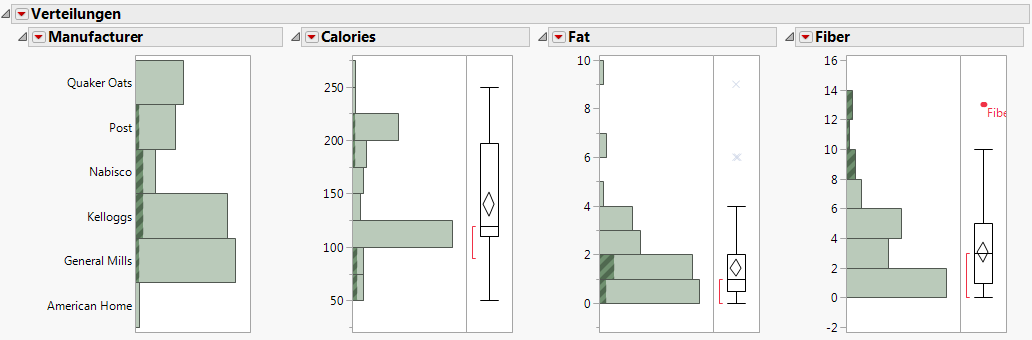

6. Klicken Sie unterhalb des letzten Ballaststoffbalkens (Fiber), um die Auswahl aller Balken aufzuheben.
7. Drücken Sie die Umschalttaste und klicken Sie im Histogramm „Fiber“ auf alle Histogrammbalken mit einem Wert über 8.
Abbildung 6.4 Cerealien mit einem hohen Ballaststoffanteil
Die Cerealien mit dem höchsten Ballaststoffanteil werden in den Histogrammen „Calories“ und „Fat“ hervorgehoben. Da die Histogramme verknüpft sind, ist zu beachten, dass einige Cerealien mit hohem Ballaststoffanteil auch einen geringen Fettanteil haben.
8. Drücken Sie die Strg- und die Umschalttaste und heben Sie die Auswahl der zwei Kalorien-Histogrammbalken auf, die sich an oder nahe 200 befinden.
Cerealien mit hohem Kaloriengehalt werden aus den Histogrammen entfernt.
Abbildung 6.5 Cerealien mit hohem Ballaststoffanteil und niedrigem Kaloriengehalt
