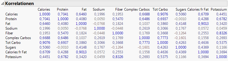

Der Bericht „Multivariat“ wird angezeigt. Der Bericht enthält standardmäßig den Korrelationsbericht und die Streudiagrammmatrix. Der Korrelationsbericht ist eine Matrix von Korrelationskoeffizienten, die die Stärke der linearen Beziehungen zwischen jedem Paar von Zielgrößenvariablen (Y) angibt. Die dunklen Zahlen weisen auf eine höhere Korrelation hin.
Abbildung 6.7 Korrelationsbericht
Beachten Sie Folgendes:
– In der Spalte „Calories“ ist der Kaloriengehalt mit allen Variablen außer Sodium (Natrium) und Fiber (Ballaststoffen) hochkorreliert.
– In der Spalte „Fiber“ scheinen Fiber (Ballaststoffe) und Potassium (Kalium) hochkorreliert zu sein.
– In der Spalte „Sodium“ ist Sodium (Natrium) mit den anderen Variablen nicht hochkorreliert.

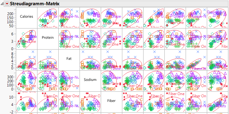

Die Dichteellipsen in der Streudiagramm-Matrix veranschaulichen die Beziehungen zwischen den Variablen noch weiter.
Abbildung 6.8 Teil der Streudiagrammmatrix
Standardmäßig ist eine 95% bivariate Dichteellipse der Normalverteilung in jedem Streudiagramm. Unter der Annahme, dass jedes Variablenpaar eine bivariate Normalverteilung hat, schließt diese Ellipse annähernd 95% der Datenpunkte ein. Wenn die Ellipse eher rund ist und nicht diagonal ausgerichtet, sind die Variablen nicht korreliert. Wenn die Ellipse eng und diagonal ausgerichtet ist, sind die Variablen korreliert.
– Die Ellipsen in der Zeile „Sodium“ sind ziemlich rund. Diese Form weist darauf hin, dass Sodium mit den anderen Variablen nicht korreliert ist.
– Die blauen x-Symbole, die Nat. Bran Oats & Honey, Cracklin’ Oat Bran und Banana Nut Crunch darstellen, erscheinen außerhalb der Ellipsen in der Zeile „Fat“. Diese Anordnung weist darauf hin, dass die Daten Ausreißer sind (aufgrund des Fettgehalts im Cerealienprodukt).

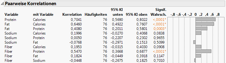

4. Klicken Sie auf das rote Dreieck für „Multivariat“ und wählen Sie Paarweise Korrelationen aus, um den Bericht „Paarweise Korrelationen“ anzuzeigen.
Abbildung 6.9 Teil des Berichts „Paarweise Korrelationen“
Der Bericht „Paarweise Korrelationen“ führt die Pearsons Produktmomente-Korrelation für jedes Paar von Y-Variablen auf. Der Bericht zeigt auch Signifikanzwahrscheinlichkeiten und vergleicht die Korrelation in einem Balkendiagramm.
5. Um rasch zu erkennen, welche Paare hochkorreliert sind, klicken Sie mit der rechten Maustaste in den Bericht und wählen das Kontrollkästchen Sortieren nach Spalte, Signif. Wahrsch., Aufsteigend aus und klicken dann auf OK.
Die am höchsten korrelierten Paare werden oben im Bericht angezeigt. Die kleinen p-Werte für die Paare deuten auf Korrelation hin. Die signifikanteste Korrelation besteht zwischen Tot Carbo (Gesamtkohlenhydrate) und Calories.
Abbildung 6.10 Kleine p-Werte für Paare
