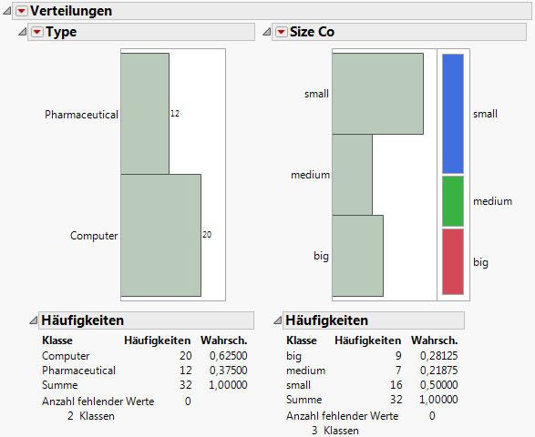

1. Wählen Sie Hilfe > Beispieldatenbibliothek und öffnen Sie Companies.jmp.
2. Wählen Sie Analysieren > Verteilung aus.
3. Wählen Sie sowohl Type als auch Size Co aus und klicken Sie dann auf Y, Spalten.
4. Klicken Sie auf OK.
5. Klicken Sie auf das rote Dreieck für „Type“ und wählen Sie Histogrammoptionen > Häufigkeiten anzeigen aus.
6. Klicken Sie auf das rote Dreieck für „Size Co“ und wählen Sie Mosaikdiagramm aus.
7. Wählen Sie Bearbeiten > Journal, um dieses Ergebnis in ein Journal einzulesen. Die Ergebnisse werden in einem Berichtsfenster dargestellt.
Abbildung 7.11 Journal der Verteilungergebnisse
Die Ergebnisse im Journal sind nicht mit der Datentabelle verbunden. Wenn Sie im Balkendiagramm „Type“ auf den Balken „Computer“ klicken, werden in der Datentabelle keine Zeilen ausgewählt.
