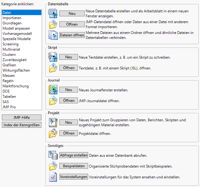

Wenn Sie JMP öffnen, sehen Sie den Tipp des Tages und das Hauptfenster unter Windows. Unter macOS sehen Sie den Tipp des Tages und das JMP-Starter- und Hauptfenster.
Im Fenster „JMP-Starter“ sind die Aktionen und Plattformen in Kategorien eingeteilt.
Abbildung 2.2 Das Fenster „JMP-Starter“
Auf der linken Seite befindet sich eine Liste von Kategorien. Durch Klicken auf eine Kategorie zeigen Sie die Funktionen und Befehle für diese Kategorie an. Im Fenster „JMP-Starter“ werden auch die Funktionen und Plattformen von JMP Pro aufgeführt.

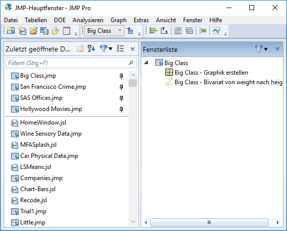

Im Hauptfenster können Sie Dateien in JMP organisieren und darauf zugreifen.
Abbildung 2.3 Das Hauptfenster in Windows
Zum Öffnen des Hauptfensters in Windows wählen Sie Ansicht > Hauptfenster. Unter macOS wählen Sie Fenster > JMP-Hauptfenster. Das Hauptfenster enthält Links zu folgenden Elementen:
• Aktuell geöffnete Datentabellen und Berichtsfenster
• Zuletzt geöffnete Dateien
Weitere Informationen zum Hauptfenster finden Sie unter Arbeit mit JMP.
