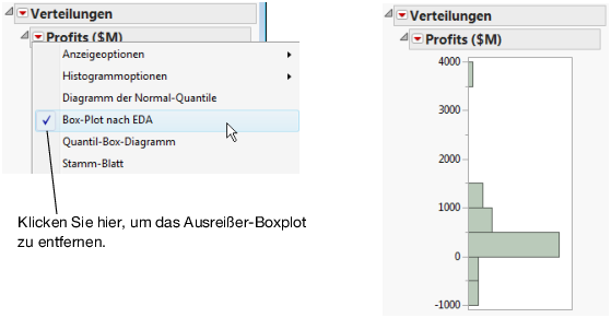

Verwenden Sie erneut den Verteilungsbericht, den Sie zuvor erstellt haben.
1. Klicken Sie auf das rote Dreieck neben Profits ($M), um ein Menü mit Berichtsoptionen anzuzeigen.
2. Heben Sie die Auswahl von Boxplot nach EDA auf, um die Option zu deaktivieren.
Das Ausreißer-Boxplot wird aus dem Berichtsfenster entfernt.
Abbildung 2.7 Entfernen des Ausreißer-Boxplots
