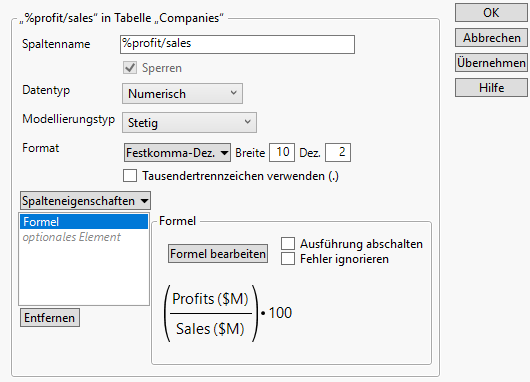

Die Informationen über eine Spalte in der Datentabelle sind nicht auf die Daten in der Spalte beschränkt. Datentyp, Modellierungstyp, Format und Formeln können ebenfalls festgelegt werden.
Um Spalteneigenschaften anzuzeigen oder zu ändern, doppelklicken Sie auf die Spaltenüberschrift. Sie können auch mit der rechten Maustaste auf die Spaltenüberschrift klicken und Spalteninfo auswählen. Das Fenster „Spalteninfo“ wird angezeigt.
Abbildung 3.11 Fenster „Spalteninfo“
Spaltenname
Geben Sie den Spaltennamen ein oder ändern Sie ihn. Verschiedene Spalten dürfen nicht denselben Spaltennamen haben.
Daten
Wählen Sie einen der folgenden Datentypen aus:
Numerisch
Gibt die Spaltenwerte als Zahlen an.
Zeichen
Gibt die Spaltenwerte als nicht-numerisch an, beispielsweise als Buchstaben oder Symbole.
Zeileneigenschaft
Gibt die Spaltenwerte als Zeileneigenschaften an. Hierbei handelt es sich um eine erweiterte Funktion. Siehe Arbeit mit JMP.
Modellierungstyp
Modellierungstypen definieren, wie Werte in Analysen verwendet werden. Wählen Sie einen der folgenden Modellierungstypen aus:
Kontinuierlich
Nur numerisch
Ordinal
Numerisch oder Zeichen und geordnete Kategorien
Nominal
Numerisch oder Zeichen, aber nicht geordnet
Format
Wählen Sie ein Format für numerische Werte aus. Diese Option ist nicht für Zeichendaten verfügbar. Im Folgenden sind einige der häufigsten Formate aufgelistet:
Bestes
Lässt JMP das beste Anzeigeformat auswählen.
Festkomma-Dez.
Legt die Anzahl der angezeigten Dezimalstellen fest.
Datum
Legt die Syntax für Datumswerte fest.
Zeit
Legt die Syntax für Zeitwerte fest.
Währung
Legt den Typ der Währung und die Anzahl der Dezimalstellen fest, die für Währungswerte verwendet werden.
Spalten
Legen Sie spezielle Spalteneigenschaften fest, wie z. B. Formeln, Hinweise und Wertereihenfolgen. Siehe Arbeit mit JMP.
Sperren
Sperren Sie eine Spalte, damit die Werte in der Spalte nicht geändert werden können.
