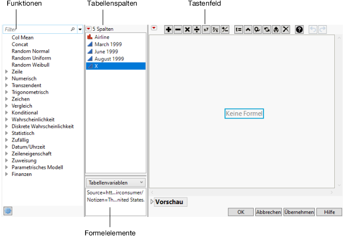

2. Klicken Sie mit der rechten Maustaste auf die Spaltenüberschrift der neuen Spalte und wählen Sie Formel aus. Das Fenster des Formeleditors wird angezeigt.
Abbildung 3.12 Formeleditor
Erstellen Sie die Formel für die durchschnittliche Pünktlichkeit der einzelnen Fluglinien in Prozent:
