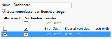

4. Wählen Sie Zusammenfassenden Bericht anzeigen, um die Graphen anzuzeigen und die statistischen Berichte wegzulassen.
5. Wählen Sie in der Spalte „Verbinden“ Birth Death - Bivariate of death by birth und Birth Death - Distribution.
6. Wählen Sie in der Spalte „Filtern nach“ Birth Death - Distribution.
Abbildung 7.18 Optionen zum Verbinden von Fenstern
7. Klicken Sie auf OK.

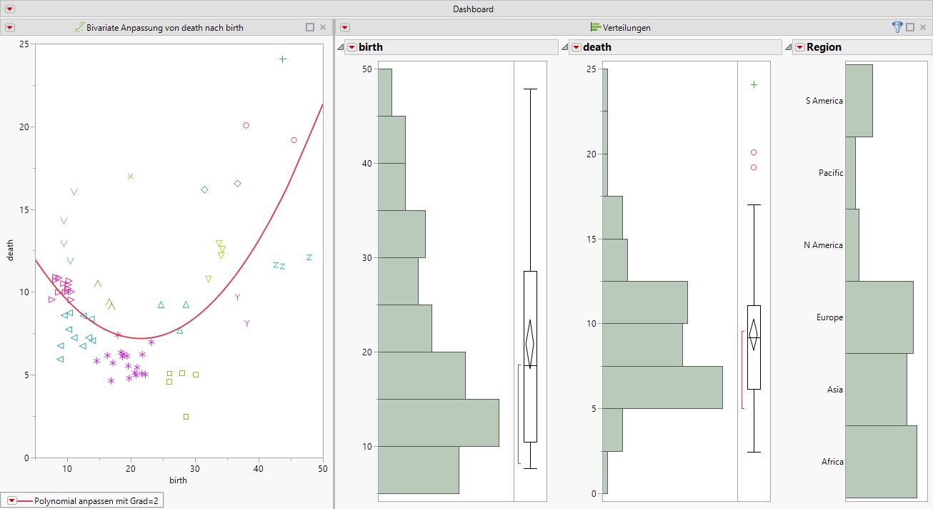

Die beiden Berichte werden in einem Fenster verbunden. Beachten Sie das Filtersymbol
im oberen Bereich des Verteilungsberichts. Wenn Sie einen Balken in einem der Histogramme auswählen, werden die entsprechenden Daten im bivariaten Graphen ausgewählt.
Hinweis:
• Um unter Windows Berichte zu verbinden, können Sie den Befehl „Fenster verbinden“ auch über die Option „Menü anordnen“ in der unteren rechten Ecke der JMP-Fenster auswählen.
• Um zusammen mit den Graphen statistische Kenngrößen anzuzeigen, wählen Sie im Menü über das rote Dreieck Berichtsanzeige > Vollständig.
Abbildung 7.19 Verbundene Fenster
