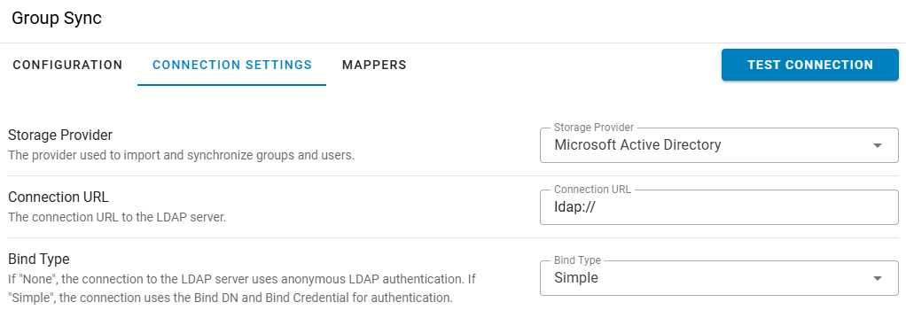

Einstellungen für Active Directory eingeben
Klicken Sie auf Administrator > Synchronisierung .
Klicken Sie auf Verbindungseinstellungen.
Geben Sie die Einstellungen für Ihren Active Directory-Server ein.
Abbildung 1.37 Beispiel für Verbindungseinstellungen für Active Directory
Klicken Sie auf Verbindung testen, um sicherzustellen, dass die Einstellungen korrekt sind.

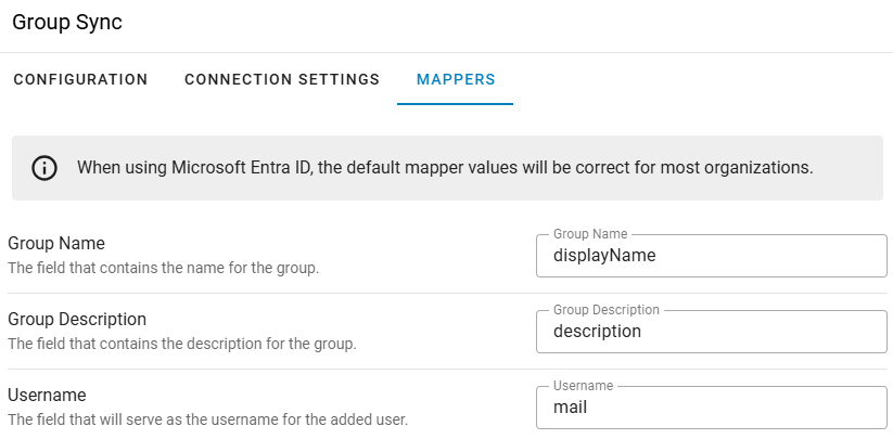

Mapper teilen JMP Live mit, welches Active Directory-Attribut für ein bestimmtes JMP Live-Attribut zu verwenden ist.
Klicken Sie auf Mapper.
Geben Sie die Details für die Zuordnung Ihrer Active Directory-Attribute zu JMP Live-Attributen ein.
Hinweis: Es ist wichtig, basierend auf Ihrer Active Directory-Konfiguration und Authentifizierungskonfiguration, die richtigen Attribute zuzuordnen.
Abbildung 1.38 Beispiel für Mapper für Active Directory

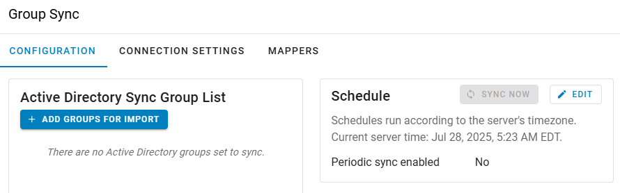

Klicken Sie auf Konfiguration.
Klicken Sie auf Gruppen für Import hinzufügen.
Abbildung 1.39 Microsoft-Gruppen hinzufügen

Klicken Sie auf Jetzt synchronisieren, um die erste Synchronisierung für alle Gruppen und Benutzer durchzuführen.
Hinweis: Dieser Vorgang kann je nach Größe der Anfangssynchronisierung einige Zeit in Anspruch nehmen.

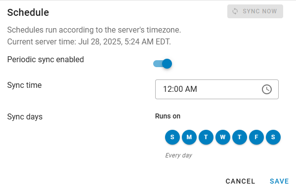

(Optional) Planen Sie eine regelmäßige Synchronisierung, um Gruppen und Benutzer mit allen Änderungen in Microsoft auf dem neuesten Stand zu halten:
a.
Klicken Sie auf Bearbeiten.
b.
Schalten Sie Regelmäßige Synchronisierung aktiviert ein.
Abbildung 1.40 Planen Sie eine Microsoft-Synchronisierung
c.
Wählen Sie eine Uhrzeit und einen Tag für die Synchronisierung aus. Sie können mehrere Tage wählen.
d.
Klicken Sie auf Speichern.

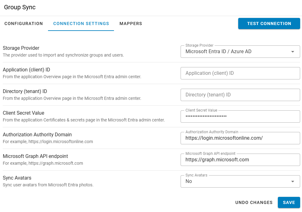

JMP Live für Entra ID einrichten
Bei JMP Live als Administrator anmelden.
Gehen Sie zu Administrator > Synchronisieren > Verbindungseinstellungen.
Wählen Sie unter Speicherplatzanbieter die Option Microsoft Entra ID / Azure ID aus.
Klicken Sie in Entra ID auf Übersicht und kopieren Sie die Anwendungs-ID (Client) und die Verzeichnis-ID (Tenant) und fügen Sie sie in JMP Live ein.
Geben Sie den geheimen Clientwert ein, den Sie in Entra ID aufgezeichnet haben.
Geben Sie die Domäne der Autorisierungsstelle ein, meist https://login.microsoftonline.com.
Diese Domäne können Sie in Entra ID überprüfen. Klicken Sie dazu auf Übersicht, wählen Sie Endpunkte und referenzieren Sie den OAuth 2.0 Autorisierungsendpunkt (nur den Domänenteil).
Geben Sie den Microsoft Graph API Endpunkt ein, oft https://graph.microsoft.com.
Diesen Endpunkt können Sie in Entra ID überprüfen. Klicken Sie dazu auf Übersicht, wählen Sie Endpunkte und referenzieren Sie den Microsoft Graph API Endpunkt.
Um in JMP Live Benutzerfotos anzuzeigen, wählen Sie Avatare synchronisieren.
Abbildung 1.41 Beispiel für Verbindungseinstellungen für Entra ID
Klicken Sie auf Verbindung testen.
10.
