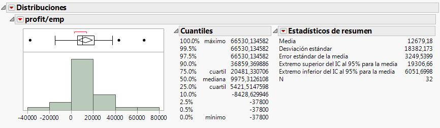

En el menú con triángulo rojo correspondiente a profit/emp, seleccione Opciones de visualización > Diseño horizontal.
6.
Active el recálculo automático seleccionando Rehacer > Recálculo automático en el menú con triángulo rojo de Distribuciones.

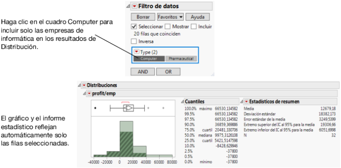

Para filtrar y excluir las empresas farmacéuticas de los resultados de Distribución, e incluir solo las empresas de informática, haga clic en el cuadro Computer en la ventana Filtro de datos.
Del mismo modo, para cambiar los resultados de Distribución para incluir solo las empresas farmacéuticas, haga clic en el botón Pharmaceutical en la ventana Filtro de datos.
