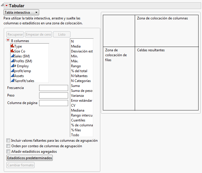

Seleccione Análisis > Tabular.
Figura 3.20 Área de trabajo Tabular

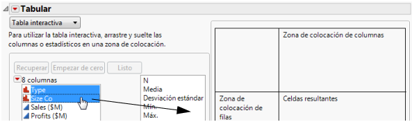

Seleccione Type y Size Co.
Arrastre y suéltelos en la zona de soltar filas.
Figura 3.21 Arrastre de columnas hasta la zona de filas

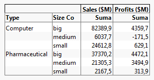

Hecho esto, la tabulación muestra la suma de Sales ($M) y la suma de Profits ($M) para cada grupo.
Figura 3.24 Tabulación de sumas
Figura 3.25 Tabulación final
