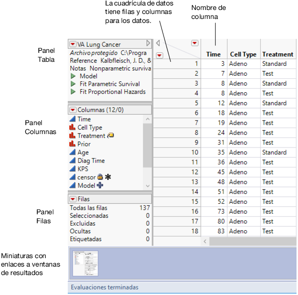

Una tabla de datos es una colección de datos organizados en filas y columnas. Es parecida a una hoja de cálculo de Microsoft® Excel®, pero con algunas diferencias importantes que se describen en ¿En qué se diferencia JMP de Excel?. Una tabla de datos también puede contener otra información como notas, variables y scripts. Estos elementos complementarios se describen en capítulos posteriores.
Figura 2.4 Una Tabla de datos
La cuadrícula de datos contiene los datos organizados en filas y columnas. Por lo general, cada fila de la cuadrícula de datos corresponde a una observación y las columnas (también llamadas variables) contienen información relativa a las observaciones. En la Figura 2.4, cada fila corresponde a un individuo de una prueba y hay doce columnas de información. Aunque no es posible mostrar las doce columnas en la cuadrícula de datos, todas ellas aparecen listadas en el panel Columnas. La información proporcionada para cada individuo de la prueba incluye la hora, el tipo de célula y el tratamiento, entre otros datos. Cada columna dispone de un encabezado o nombre. Este nombre no forma parte del recuento total de filas de la tabla.
El panel Tabla puede contener las variables o los scripts de la tabla. En Figura 2.4, hay un script guardado llamado Modelo que puede volver a crear automáticamente un análisis. Esta tabla también tiene una variable llamada Notas que contiene información acerca de los datos. Las variables y los scripts de tabla se analizan en un capítulo posterior.
El panel Columnas muestra el número total de columnas, si hay alguna columna seleccionada y una lista de todas las columnas ordenadas por nombre. Los números entre paréntesis (12/0) que indican que hay doce columnas y que ninguna está seleccionada. A la izquierda de cada nombre de columna hay un icono que indica el tipo de modelización de esa columna. Los tipos de modelización se describen en Conocer los tipos de modelización en el capítulo Analizar sus datos. Los iconos situados a la derecha muestran todos los atributos asignados a la columna. Para obtener más información sobre estos iconos consulte Ver o cambiar la información de columna en el capítulo Trabajar con sus datos.
El panel Filas muestra el número de filas de la tabla de datos y cuántas de ellas están seleccionadas, excluidas, ocultas o etiquetadas. En la Figura 2.4, hay 137 filas en la tabla de datos.
Las interacciones con la cuadrícula de datos, que incluyen agregar filas y columnas, así como introducir y editar datos, se analizan en el capítulo Trabajar con sus datos. Al abrir varias tablas de datos, cada una de ellas aparece en una ventana aparte.
