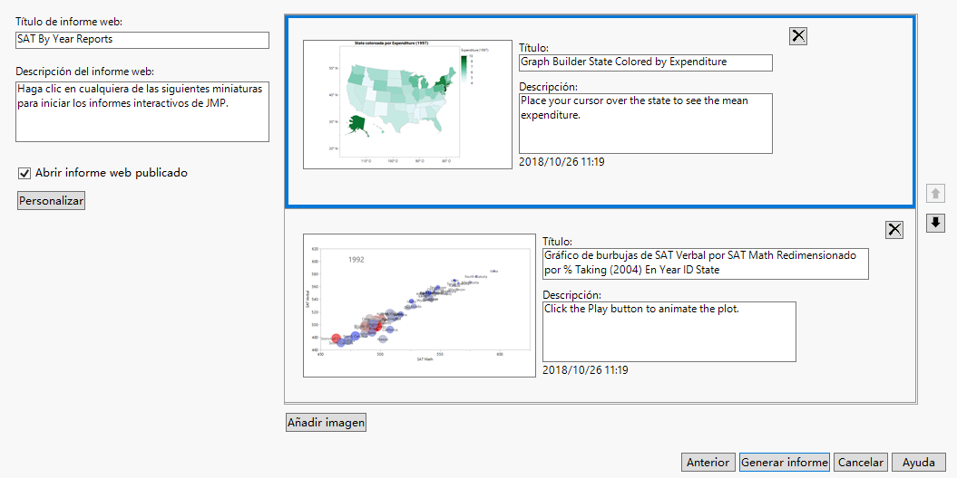

Nota: Si ha seleccionado un informe, tiene la opción de generar una página de índice. La página de índice muestra una miniatura del informe. Puede hacer clic en la miniatura para ver el informe. Figura 7.18 muestra un ejemplo.
Figura 7.17 Cómo personalizar el informe web
6.
Introduzca SAT By Year Reports en el cuadro Título del informe web.
7.
Haga clic en Generar informe.
Figura 7.18 Informe web
