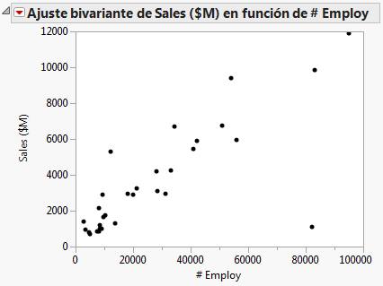

Este ejemplo utiliza la tabla de muestra de datos Companies.jmp, que contiene datos financieros de 32 empresas de los sectores farmacéutico e informático.
5.
Haga clic en Aceptar.
Figura 8.2 Gráfico de dispersión inicial
6.
Active el Recálculo automático seleccionando Rehacer > Recálculo automático en el menú con triángulo rojo.
8.
Seleccione Filas > Excluir/Anular la exclusión. El punto se excluye del análisis y el gráfico de dispersión se actualiza automáticamente.
Figura 8.3 Gráfico de dispersión actualizado
