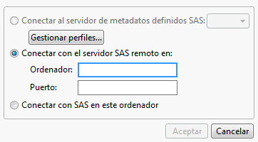

6.
En la ventana Conectar con el servidor SAS (véase la Figura 8.10), seleccione un método de conexión con el servidor SAS (si todavía no está conectado). En este ejemplo, seleccione Conectar con SAS en este ordenador.
Figura 8.10 Conectar con el servidor SAS
7.
Haga clic en Aceptar.

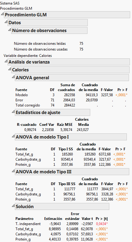

JMP se conecta a SAS. SAS ejecuta el modelo y devuelve los resultados a JMP. Los resultados pueden aparecer en forma de salida de SAS, HTML, RTF, PDF o informe de JMP (el formato se puede seleccionar en las preferencias de JMP). Figura 8.11 muestra los resultados en formato de informe de JMP. Para obtener más información, consulte del libro Using JMP.
Figura 8.11 Resultados de SAS en formato de informe de JMP
