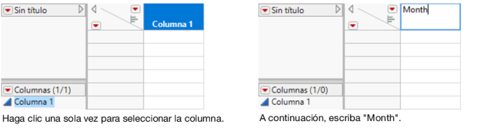

Seleccione Archivo > Nuevo > Tabla de datos para crear una tabla de datos vacía.
Figura 5.3 Introducción de un nombre de columna

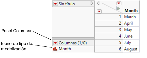

Introduzca la información de Month haciendo clic en una celda y escribiendo en ella.
En el panel Columnas, consulte el icono de tipo de modelización situado a la izquierda del nombre de columna. Ha cambiado para reflejar que ahora Month es nominal (anteriormente era continua). Compare el tipo de modelización que se muestra para la columna 1 en la Figura 5.3 Introducción de un nombre de columna y para Month en la Figura 5.4 Columna Month completada. Esta diferencia es importante y se analiza en Ver o cambiar la información de columna.
