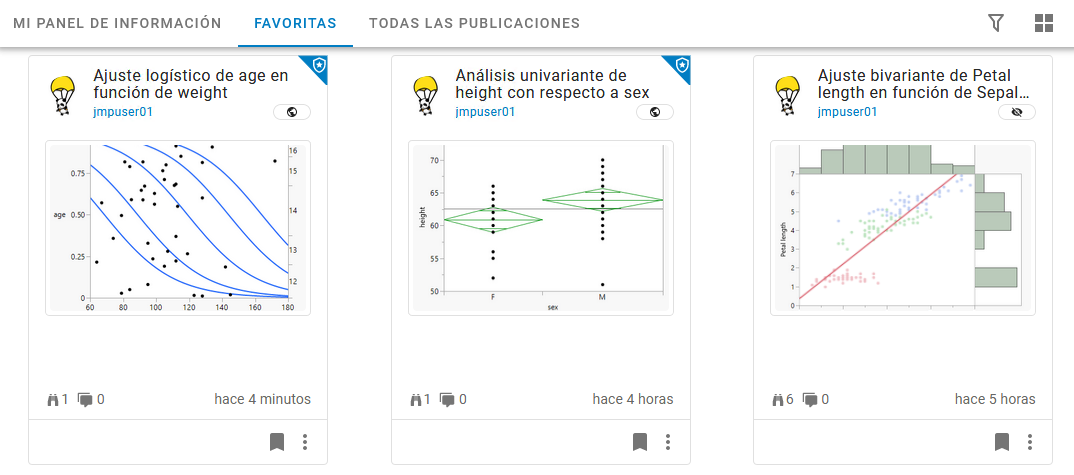

Figura 1.1 Vistas en miniatura de JMP Live
Thumbnails

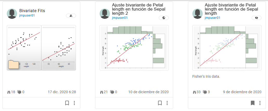

Los iconos representan la siguiente información:
La publicación es privada, solo usted (y los administradores) pueden verla
La publicación se ha compartido con todo el mundo
La publicación se ha compartido con grupos
Un administrador ha destacado la publicación pública
La publicación es una carpeta y puede contener varios informes
Cuántas visualizaciones tiene la publicación
Cuántos comentarios de usuarios tiene la publicación
No ha marcado como favorita la publicación
Ha marcado como favorita la publicación

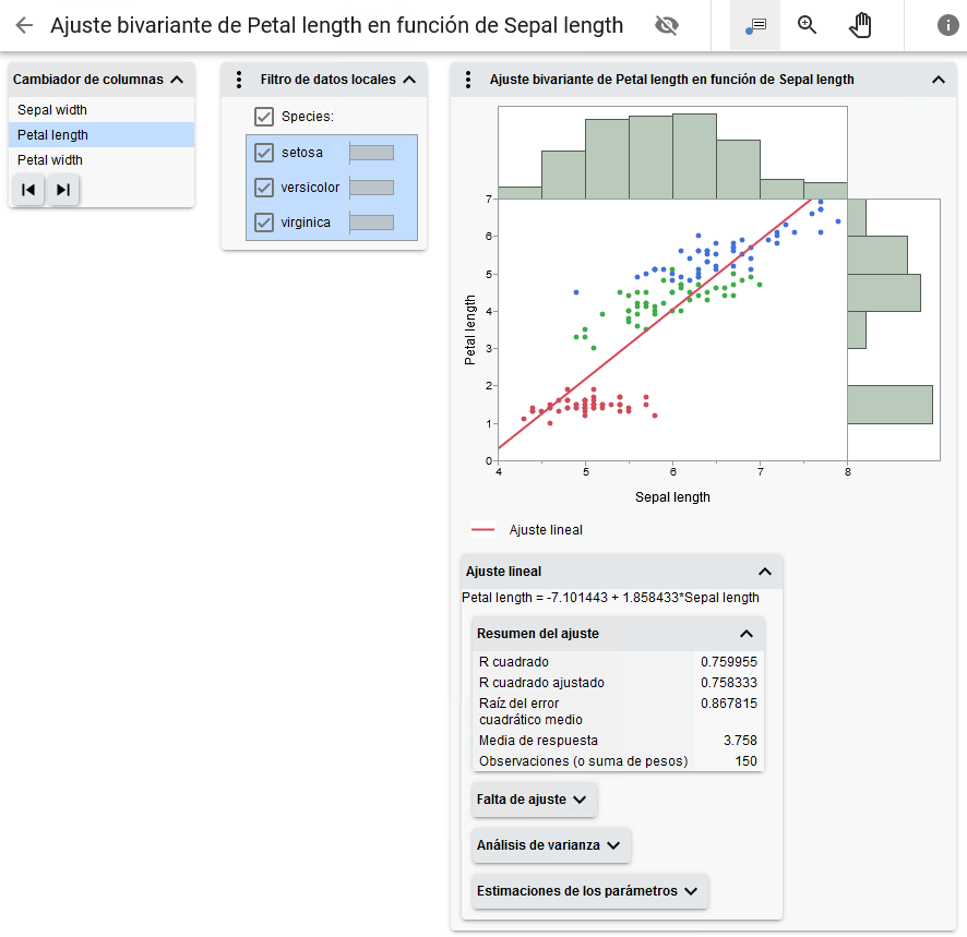

Figura 1.2 Ejemplo de una publicación de JMP Live
Example of a Post

Haga clic en una opción de Inicio o haga clic en Destacada:
Mi panel de información contiene sus publicaciones, publicaciones de las personas que sigue y publicaciones de los grupos a los que pertenece.
Favoritas contiene publicaciones que haya marcado como favoritas.
Todas las publicaciones contiene todas las publicaciones de su panel de información y todas las publicaciones públicas (compartidas con todo el mundo).
Destacadas contiene cualquier publicación que haya destacado un administrador de JMP Live.
Figura 1.3 Opciones de Inicio
Home Options

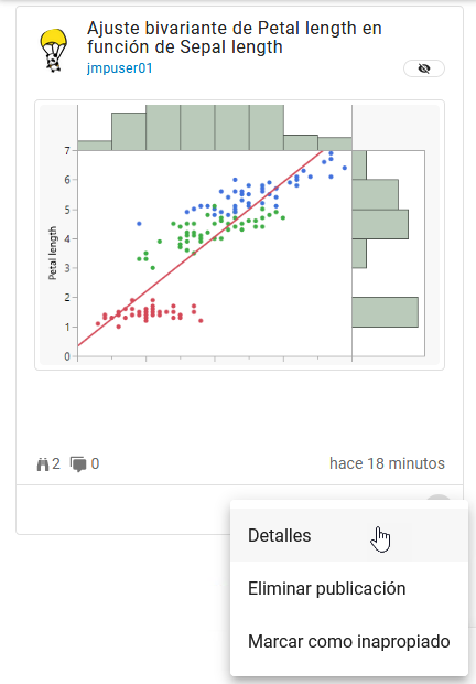

(Opcional) Para ver información detallada acerca de una publicación, haga clic en Detalles Image shown here. Desde una vista en miniatura, haga clic en Más Image shown here > Detalles.
Figura 1.4 Abrir el panel Detalles desde una vista en miniatura
Open the Details Pane from a Thumbnail

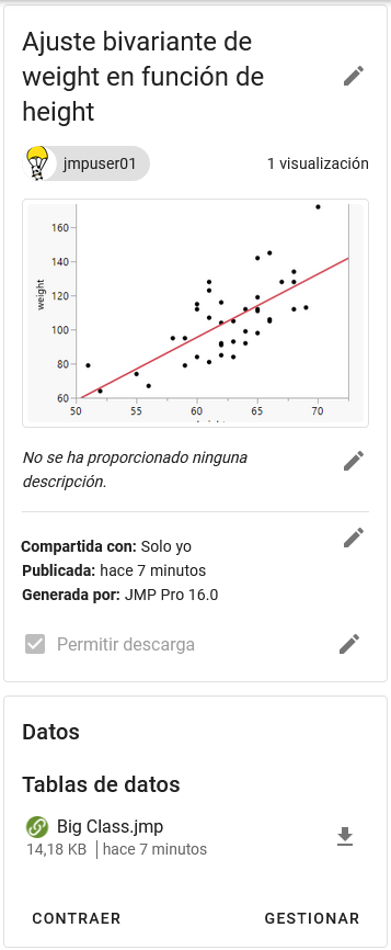

Actualización de las publicaciones
En el panel Detalles, puede actualizar las publicaciones que sean suyas.
En su publicación, haga clic en Detalles Image shown here o desde una vista en miniatura, haga clic en Más Image shown here > Detalles.
Junto a la sección que quiera actualizar, haga clic en Editar Image shown here.
Puede actualizar el título, la imagen de la vista en miniatura, la descripción, la configuración de uso compartido y mucho más.
Consejo: En la descripción de la publicación, puede utilizar estas etiquetas HTML: <a href= "target">, <b>, <em>, <i>, <strong> y <u>.
Figura 1.5 Actualizar los detalles de una publicación
Update a Post’s Details

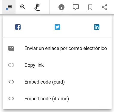

Cómo compartir publicaciones en redes sociales o con un enlace
En su publicación, haga clic en Compartir Image shown here o, si no ve el icono Compartir, haga clic en Más Image shown here > Compartir > Copiar enlace.
Puede compartir una publicación de cualquiera de las siguientes formas:
En las redes sociales: como Facebook, Twitter o LinkedIn
Nota: Estas opciones no aparecen si su administrador de JMP Live las ha deshabilitado.
Enviar por correo electrónico o copiar un enlace
Copiando el código HTML incrustado (para una página web)
Figura 1.6 Opciones de uso compartido
Sharing Options
Consejo: Si está compartiendo su propia publicación, y es privada (solo usted puede verla), no verá todas estas opciones. Primero debe compartir la publicación con todo el mundo para ver estas opciones.

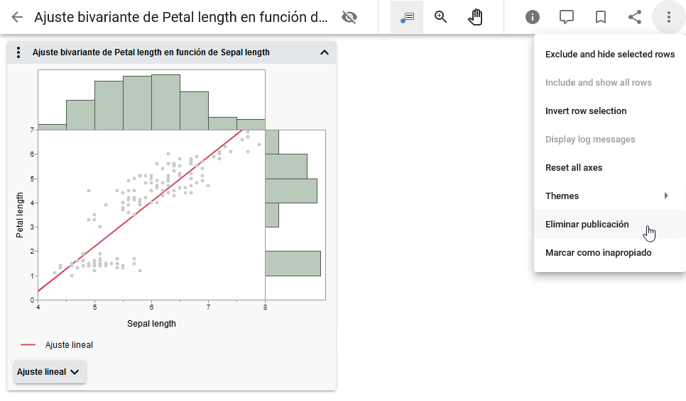

Eliminación de publicaciones
Para eliminar una única publicación o una carpeta que sea suya, desde una publicación, carpeta o vista en miniatura, haga clic en Más Image shown here > Eliminar publicación.
Figura 1.8 Eliminar una publicación
Delete a Post

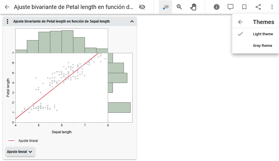

Cambio de tema en las publicaciones
Para cambiar temporalmente el diseño de la página mientras esté viendo una publicación, en la esquina superior derecha, haga clic en Más Image shown here > Temas.
Figura 1.9 Cambiar el tema de la página
Change the Page Theme

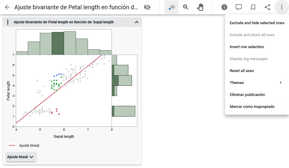

Cómo mostrar mensajes de registro para las publicaciones
En una publicación, puede hacer clic en Más Image shown here > Mostrar mensajes de registro para ver los mensajes de error del servidor, los mensajes de conexión y cualquier otro mensaje del cliente.

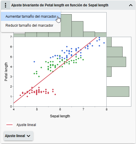

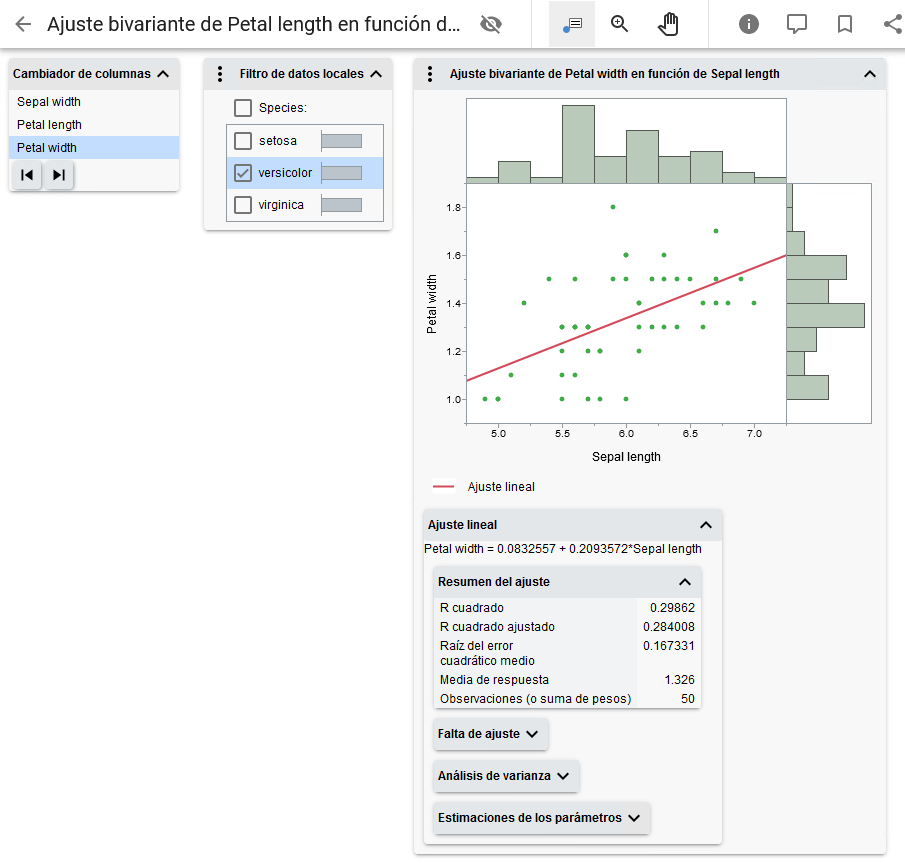

Interacción con datos y gráficos
Descubra qué puede hacer con los datos y gráficos de JMP Live.
Visualización de valores de los datos o descripciones
Haga clic o toque Identificar objetos Image shown here
Toque o coloque el cursor sobre un punto de datos o un cálculo.
Figura 1.10 Consultar los valores de un punto de datos
See a Data Point’s Values
Figura 1.11 Ver una explicación del cálculo de un valor p
See an Explanation of a P-Value Calculation
Consejo: Para ocultar o mostrar informes y gráficos, a la derecha de un título, haga clic o toque la flecha.

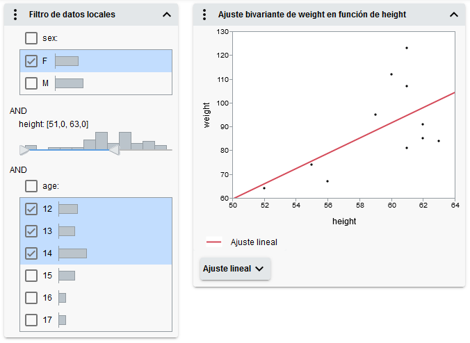

Visualización de datos vinculados

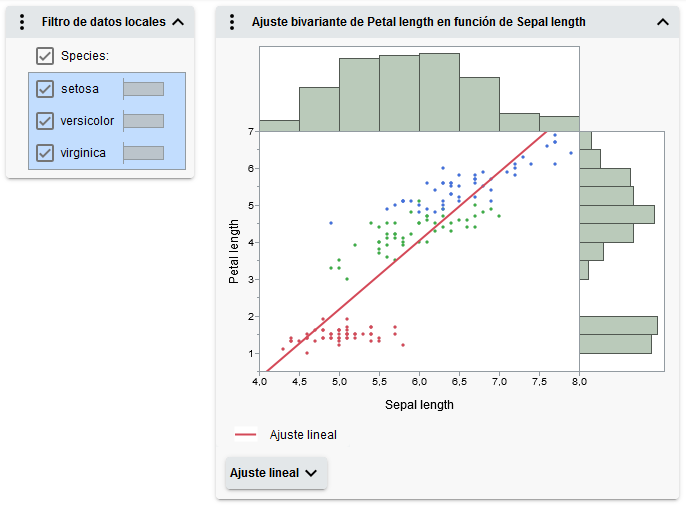

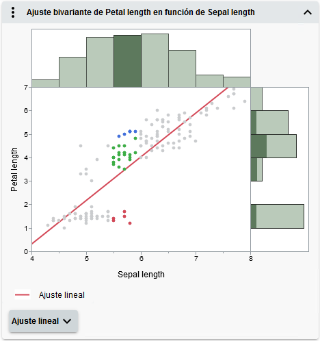

Si su informe JMP contiene múltiples gráficos, se vinculan los datos de todos los gráficos. Es decir, si selecciona datos, se resaltan en todos los gráficos asociados.
Figura 1.12 Seleccionar datos en gráficos vinculados
Select Data in Linked Graphs
En este ejemplo, está seleccionada una barra de histograma en el gráfico superior. Se resaltan las filas correspondientes en el gráfico de dispersión y el histograma marginal.
Cómo excluir y ocultar datos
Cuando haya seleccionado datos, puede excluirlos de los cálculos de los informes y ocultarlos en los gráficos. Los informes y gráficos se actualizan automáticamente.
Figura 1.13 Opciones de menú del informe
Report Menu Options
Para excluir y ocultar datos, utilice las opciones que encontrará en el menú Más Image shown herede la parte derecha:
Nota: Si el informe contiene un filtro de datos locales, no aparecerán la mayoría de estas opciones, puesto que está utilizando el filtro de datos locales en su lugar.
Excluir y ocultar las filas seleccionadas: excluye y oculta los datos seleccionados.
Incluir y mostrar todas las filas: incluye y muestra todos los datos excluidos u ocultos.
Invertir selección de filas: cambia la selección actual a los datos deseleccionados.
Filtro de datos
Si el informe JMP original incluía un filtro de datos locales, puede utilizar el filtro para centrarse en datos específicos y descubrir el impacto que tienen sobre los gráficos e informes.
Figura 1.14 Filtrar datos en gráficos
Filter Data in Graphs
En este ejemplo, las opciones de filtro solo muestran chicas con una altura de entre 51 y 63 pulgadas (129,54 y 160,02 cm) que tengan entre 12 y 14 años.
Consejo: Si se seleccionan varias categorías y solo quiere seleccionar una, haga clic en la categoría (no en la casilla de selección).
Opciones de los filtros de datos locales
Filtrado condicional
Limita las opciones del filtro de datos locales por condición. Para obtener más información, consulte Using JMP.
Nota: Esta opción no aparece si hay más de un grupo OR o si las columnas no son jerárquicas.
Invertir filtro
Invierte los filtros que estén seleccionados actualmente.
Seleccionar filas filtradas en gráficos
Selecciona todas las filas filtradas en los gráficos.
Mostrar filas filtradas en gráficos
Muestra todas las filas filtradas en los gráficos.
Incluir filas filtradas en cálculos
Solo las filas filtradas se incluyen en los cálculos del informe.
Actualización de datos
Si cambian los datos asociados a una publicación, puede actualizar los datos en JMP Live sin volver a publicar la publicación. La publicación se actualiza automáticamente una vez actualizados los datos.
Los administradores de JMP Live y la persona que realice una publicación pueden actualizar los datos.
En una publicación, haga clic en Detalles Image shown here o Advertencias Image shown here.
En Datos, haga clic en Expandir para que se abra el panel.
Haga clic en Gestionar.
Haga clic en Actualizar datos.
Haga clic en la casilla Seleccionar tablas de datos o, junto a una tabla de datos, haga clic en Actualizar.
Navegue hasta la tabla de datos actualizada en su ordenador y haga clic en Abrir.
Haga clic en Enviar.
(Opcional) Para deshacer la actualización y volver a la versión anterior, haga clic en Deshacer última actualización y, a continuación, haga clic en Revertir.
Cómo cambiar columnas de datos
Si el informe de JMP original incluía un Cambiador de columnas, puede analizar rápidamente distintas variables sin volver a crear el análisis. Cuando escoge una variable distinta en JMP Live, se vuelven a calcular automáticamente los análisis usando la nueva variable.
En este ejemplo en el que se utilizan los datos Iris de Fisher, el informe JMP incluye un Cambiador de columnas y un Filtro de datos locales.
Figura 1.15 Selecciones iniciales
Initial Selections
Inicialmente, Petal length (la columna original) aparece seleccionada en el Cambiador de columnas. Se muestran todas las especies en el Filtro de datos locales. Estas selecciones se reflejan en el gráfico y los cálculos.
Figura 1.16 Selecciones actualizadas
Updated Selections
Aquí, Petal width aparece seleccionada en el Cambiador de columnas, y únicamente la especie versicolor aparece seleccionada en el Filtro de datos locales. El gráfico y los cálculos se actualizan para reflejar estas selecciones.

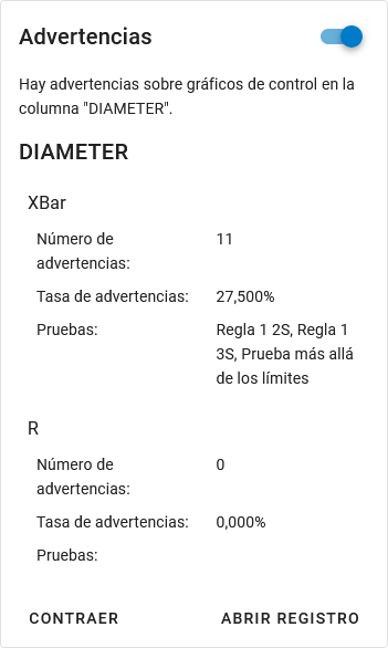

Advertencias del gráfico de control
Las publicaciones que contengan gráficos de control pueden generar notificaciones si hay advertencias relacionadas con el gráfico de control. Las notificaciones se envían a la persona que realice la publicación y a los miembros de cualquier grupo con el que se haya compartido la publicación (si están habilitadas las advertencias para el grupo). Consulte Grupos de JMP Live.
Dependiendo de la configuración individual, las notificaciones aparecen en JMP Live y se envían por correo electrónico. Las notificaciones enviadas por correo electrónico contienen más detalles sobre las advertencias.
Consejo: A nivel individual, puede especificar qué notificaciones recibe y con qué frecuencia. Consulte Gestión de las notificaciones de las publicaciones.
Cuando publica un informe JMP que contiene un gráfico de control, puede especificar si quiere habilitar las advertencias. También puede habilitar advertencias desde una publicación de JMP Live.
Cómo habilitar o deshabilitar advertencias
En una publicación que contenga un gráfico de control, haga clic en Detalles Image shown here o AdvertenciasImage shown here.
En Advertencias, haga clic en activar o desactivar.
(Solo si las advertencias están activadas) Si la publicación tiene las advertencias activadas, decida si quiere enviar a los demás notificaciones de estas advertencias.
Visualización de los detalles de las advertencias
En una publicación o desde una vista en miniatura, haga clic en Advertencias Image shown here.
En Advertencias, haga clic en Expandir para que se abra el panel.
Figura 1.17 Ejemplo de advertencias del gráfico de control
Example of Control Chart Warnings
(Opcional) Para obtener información más detallada, haga clic en Abrir registro.
Para copiar la información del registro, haga clic en Copiar Image shown here.

Personalización de los gráficos
Nota: Estas opciones de personalización son temporales y duran el tiempo que permanezca en la publicación.
Utilice las opciones del menú Más Image shown here junto a un informe para personalizar los elementos del gráfico.
Figura 1.18 Cambiar el tamaño del marcador
Change the Marker Size
Las opciones de este menú pueden variar en función del tipo de gráfico o plataforma de JMP. Por ejemplo:
En los gráficos de dispersión e histogramas, puede cambiar el tamaño del marcador.
En los perfiladores, puede restablecer el perfilador a su estado original o volver a escalar el eje vertical para incluir la respuesta.
En los filtros de datos, puede escoger cómo quiere filtrar los datos.
En los gráficos de burbujas, puede cambiar la apariencia de las burbujas, agregar una etiqueta de tiempo o cambiar de método de agregación.

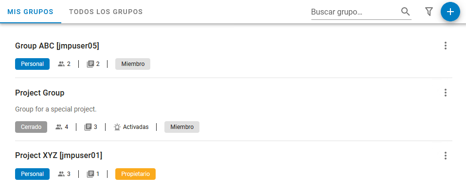

En la página Grupos, verá Mis grupos y Todos los grupos:
Mis grupos: muestra todos los grupos a los que pertenezca.
Todos los grupos: muestra todos los grupos a los que pertenezca y todos los grupos abiertos y cerrados a los que pueda unirse o solicitarlo.
También puede buscar un grupo, filtrar por tipo de grupo o crear un nuevo grupo.
Figura 1.19 Página Mis grupos
Cuando agrega a alguien a aun grupo, esta acción se realiza de forma automática. Pueden decidir salirse del grupo haciendo clic en Más > Abandonar grupo.

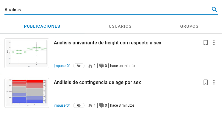

Grupos de Búsqueda de publicaciones, usuarios o grupos
Para buscar en todo JMP Live, introduzca una palabra clave en el cuadro de búsqueda situado en la parte superior derecha. Haga clic en Publicaciones, Usuarios o Grupos para ver los tipos de resultados específicos.
Figura 1.21 Buscar por palabra clave
Search by Keyword
A continuación le mostramos algunas acciones que puede realizar desde los resultados de la búsqueda:
Publicaciones
Para abrir una publicación, haga clic en el título o imagen.
Para abrir el perfil del autor de la publicación, haga clic en su nombre de usuario.
Para marcar una publicación como favorita, haga clic en Marcar como favorita Image shown here.
Para marcar una publicación como inapropiada, haga clic en Más Image shown here > Marcar como inapropiado.
Para eliminar una publicación suya, haga clic en Más Image shown here > Eliminar publicación.
Usuarios
Para seguir a un usuario, haga clic en Seguir. Si sigue a alguien, sus publicaciones le aparecerán en su Panel de información.
Para abrir el perfil de un usuario, haga clic en su nombre de usuario.

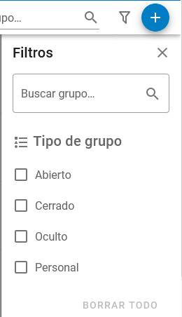

Filtrado de grupos
Haga clic en Grupos y haga clic en Mis grupos o Todos los grupos, dependiendo de dónde quiera realizar la búsqueda.
En la parte superior derecha, haga clic en FiltrosImage shown here.
Figura 1.23 Opciones de filtrado en grupos
Filter Options on Groups
Introduzca palabras clave en el nombre del grupo. También puede seleccionar un tipo de grupo.
Haga clic fuera del panel Filtros para ver los resultados.
Para dejar de filtrar, haga clic en Borrar filtros.

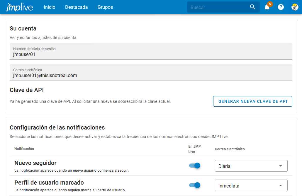

Verificación de los datos de su cuenta
En la parte superior derecha, haga clic en su icono de usuario > Configuración.
Verifique su nombre de inicio de sesión o el correo electrónico asociado a su cuenta.
(Método de autenticación local únicamente) Verifique o cambie su contraseña.
Cambie la configuración de las notificaciones. Consulte Modificación de la configuración de las notificaciones.
Si utiliza JSL para crear y publicar informes de JMP Live, necesita una clave API. Haga clic en Generar clave API y tome nota de la clave. Para obtener más detalles, consulte Obtener una clave API.
Figura 1.24 Edite la configuración de su cuenta
Edit Your Account Settings

un gráfico de control que haya publicado o que se haya compartido con un grupo al que pertenezca tiene advertencias
En la página Configuración de las notificaciones, puede elegir qué tipos de notificaciones quiere recibir y con qué frecuencia quiere recibir notificaciones por correo electrónico.
Para dejar de recibir una notificación: en Activada JMP Live, haga clic para desactivarla (verde).
Para modificar el intervalo de recepción de notificaciones por correo electrónico: en Correo electrónico, escoja una frecuencia.
Figura 1.25 Ejemplo de configuración de notificaciones en
Example of Notification Settings
