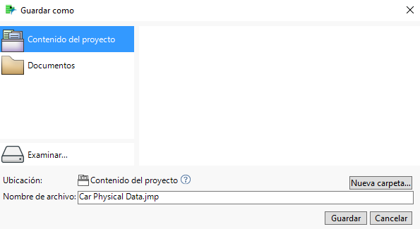

1. (Opcional) Para guardar el proyecto como proyecto autocontenido, guarde cada tabla de datos y script en el proyecto seleccionando Archivo > Guardar como y, a continuación, seleccione Contenido del proyecto. Puede hacer clic en Nueva carpeta para crear una carpeta en el contenido del proyecto.
Note: No es necesario que guarde los informes puesto que se guardan automáticamente en el proyecto.
Figura 7.5 Guardar una tabla de datos en el contenido del proyecto

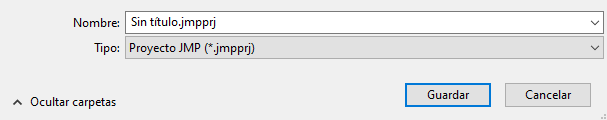

2. Seleccione Archivo > Guardar proyecto para guardar el archivo de proyecto.
Figura 7.6 Guardar un archivo de proyecto
