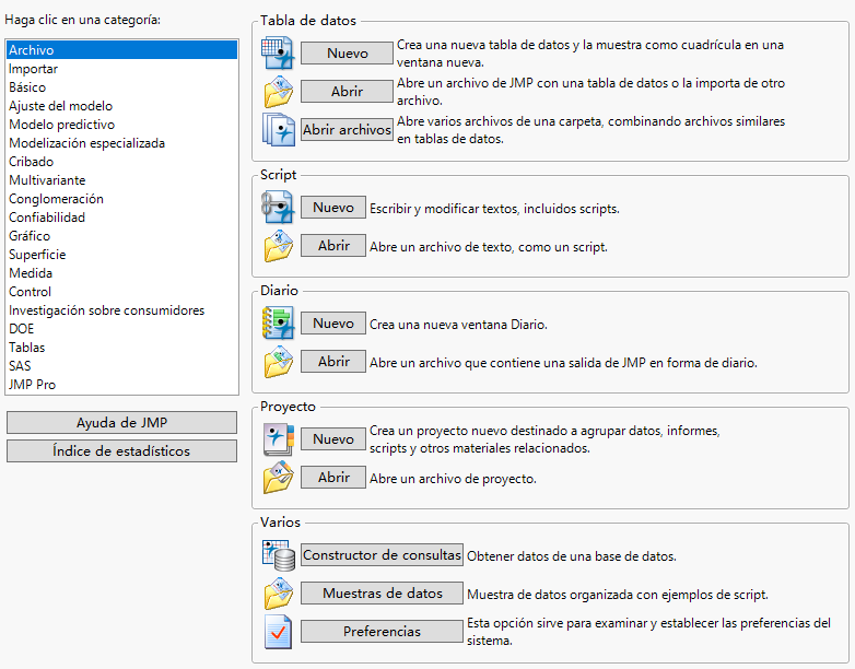

La ventana JMP Starter contiene las acciones y las plataformas clasificadas en categorías.
Figura 2.2 JMP Starter
En el lado izquierdo se muestra una lista de categorías. Haga clic en una categoría para ver las características y los comandos relacionados con ella. JMP Starter también muestra las características y plataformas de JMP Pro.

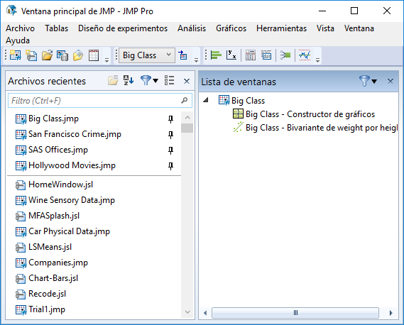

La ventana principal le ayuda a organizar y acceder a los archivos de JMP.
Figura 2.3 La ventana principal en Windows
Para abrir la ventana principal en Windows, seleccione Vista > Ventana Inicio. En macOS, seleccione Ventana > Inicio de JMP. La ventana principal contiene enlaces a los elementos siguientes:
• Las tablas de datos y las ventanas de resultados que estén abiertas actualmente.
• Los archivos abiertos recientemente.
Para obtener más información sobre la ventana de inicio, consulte Using JMP.
