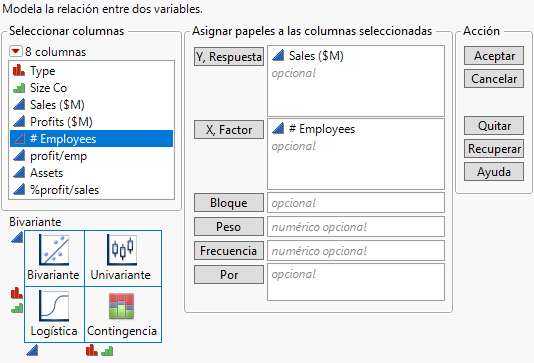

1. Seleccione Ayuda > Carpeta de muestras de datos y abra Companies.jmp.
2. Seleccione Análisis > Ajustar Y en función de X.
3. Seleccione Sales ($M) e Y, Respuesta.
4. Seleccione # Employ y X, Factor.
Figura 4.10 Ventana Ajustar Y en función de X
Fit Y by X Window
5. Haga clic en Aceptar.

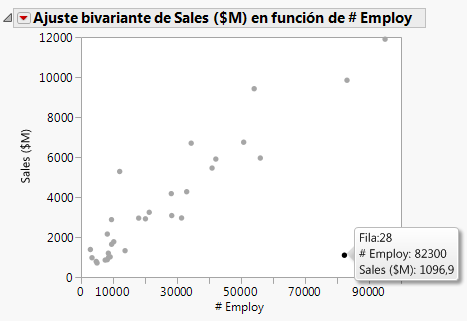

Igual que los demás gráficos de JMP, el gráfico de dispersión es interactivo. Mantenga el cursor sobre el punto situado en la esquina inferior derecha para revelar el número de fila y los valores x e y.
Figura 4.13 Mantenga el cursor sobre un punto
Hover Over a Point
Haga clic en un punto para resaltar la fila correspondiente en la tabla de datos. Seleccione múltiples puntos haciendo una de las acciones siguientes:
