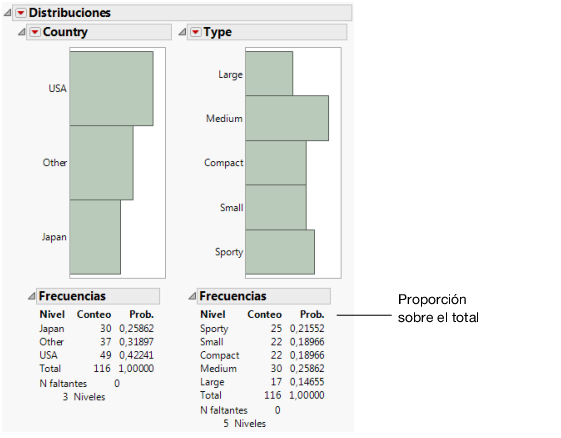

Figura 5.9 Distribución de Country y Type
Distribution for Country and Type
Interpretar los resultados de la distribución
La ventana de resultados incluye un gráfico de barras y un informe de frecuencias para Country y Type. El gráfico de barras es una representación gráfica de la información de frecuencias incluida en el informe Frecuencias. El informe Frecuencias contiene lo siguiente:
• Categorías de datos. Por ejemplo, Japón es una categoría de país y deportivo (Sporty) es una categoría de tipo.
• Conteos totales por categoría.
• Proporción que representa cada categoría sobre el total.
Por ejemplo, hay 22 automóviles compactos, o un 19% de las 116 observaciones.

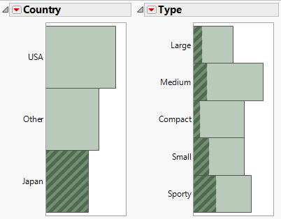

Al seleccionar una barra en un gráfico también se seleccionan los datos correspondientes en el otro gráfico. Por ejemplo, seleccione la barra correspondiente a Japón en el gráfico de barras Country para ver que un gran número de automóviles japoneses son deportivos.
Figura 5.10 Automóviles japoneses
Japanese Cars

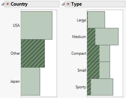

Seleccione la categoría Other para ver que la mayoría de los automóviles dentro de esta categoría son pequeños o compactos, y casi ninguno es grande.
Figura 5.11 Otros automóviles
Other Cars
