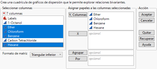

3. Seleccione Ether, Chloroform, Benzene y Hexane, y haga clic en Y, Columnas.
Figura 4.15 Ventana matriz de gráficos de dispersión
Scatterplot Matrix Window
4. Haga clic en Aceptar.

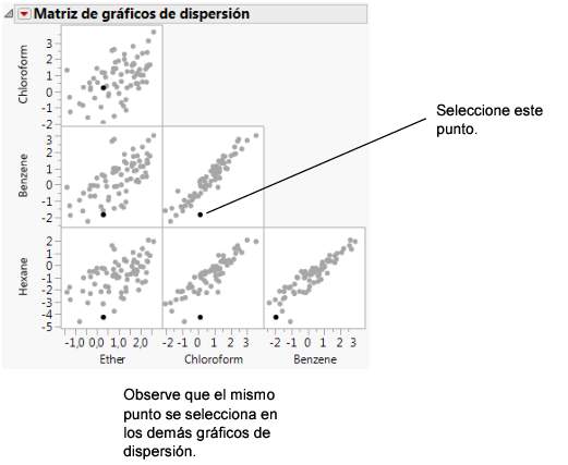

Interactuar con la matriz de gráficos de dispersión
Al seleccionar un punto en un gráfico de dispersión, también se selecciona en todos los demás.
Por ejemplo, si se selecciona un punto en el gráfico de dispersión Benzene frente a Chloroform, se selecciona el mismo punto en los otros cinco gráficos.
Figura 4.17 Puntos seleccionados
Selected Points
