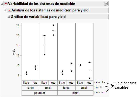

En algunos gráficos, solo especifica una única variable X. Con un gráfico de variabilidad es posible especificar múltiples variables X y ver las diferencias en las medias y la variabilidad en todas las variables de una sola vez.
Figura 4.36 Ejemplo de gráfico de variabilidad

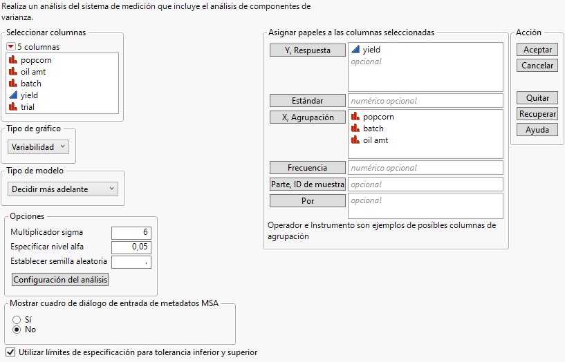

1. Seleccione Ayuda > Carpeta de muestras de datos y abra Popcorn.jmp.
2. Seleccione Análisis > Calidad y procesos > Gráfico de variabilidad/RR por atributos.
3. Seleccione yield y haga clic en Y, Respuesta.
4. Seleccione popcorn y haga clic en X, Agrupación.
5. Seleccione batch y haga clic en X, Agrupación.
6. Seleccione oil amt y haga clic en X, Agrupación.
Nota: El orden en que se asignan las variables al papel X, Agrupación es importante, ya que el orden en esta ventana determina el orden de anidamiento en el gráfico de variabilidad.
Figura 4.37 Ventana Gráfico de variabilidad
Variability Chart Window
7. Haga clic en Aceptar.

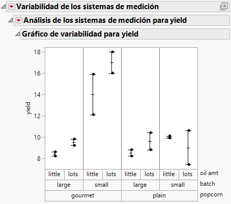

El gráfico superior es el gráfico de variabilidad que muestra el rendimiento desglosado según cada combinación de las tres variables. El gráfico inferior muestra la desviación estándar de cada combinación de las tres variables. El gráfico inferior no muestra el rendimiento, así que puede ocultarlo.
8. Haga clic en el triángulo rojo junto a Análisis de los sistemas de medición para el rendimiento y deseleccione Gráfico de desviación estándar.
Figura 4.38 Ventana Resultados
Results Window
Interpretar el gráfico de variabilidad
El gráfico de variabilidad de rendimiento indica que los lotes pequeños gourmet generan el rendimiento mayor.
Para ser más específico, el productor de palomitas de maíz podría hacerse una pregunta más: este rendimiento elevado, ¿se debe a que los lotes son pequeños o a que son gourmet?
El gráfico de variabilidad muestra lo siguiente:
• El rendimiento de los lotes pequeños normales es pequeño.
• El rendimiento de los lotes grandes gourmet es pequeño.
Con esta información, el productor de palomitas de maíz puede llegar a la conclusión de que sólo la combinación simultánea de lotes pequeños de tipo gourmet da lugar a un alto rendimiento. Sería imposible llegar a esta conclusión con un gráfico que solo permitiese mostrar una sola variable.
