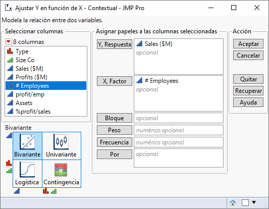

Crear el gráfico de dispersión
1. Seleccione Ayuda > Carpeta de muestras de datos y abra Companies.jmp.
2. Seleccione Análisis > Ajustar Y en función de X.
3. Seleccione Sales ($M) e Y, Respuesta.
4. Seleccione # Employees y X, Factor.
Figura 4.10 Ventana Ajustar Y en función de X
Fit Y by X Window
5. Haga clic en Aceptar.

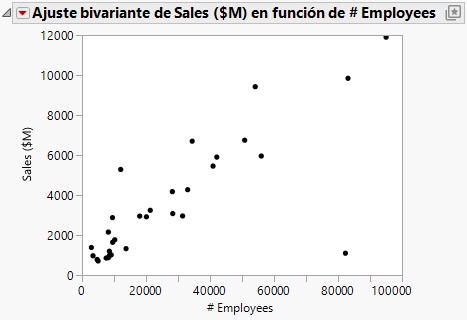

Figura 4.11 Gráfico de dispersión de Sales ($M) en función de # Employees
Scatterplot of Sales ($M) versus # Employees
Interpretar el gráfico de dispersión
En la parte superior derecha del gráfico hay un solo punto que representa una empresa con una alta cifra de ventas y un gran número de empleados. La distancia entre este punto de datos y todos los demás hace difícil visualizar la relación entre el resto de las empresas. Quite este punto del gráfico y vuelva a crearlo siguiendo estos pasos:

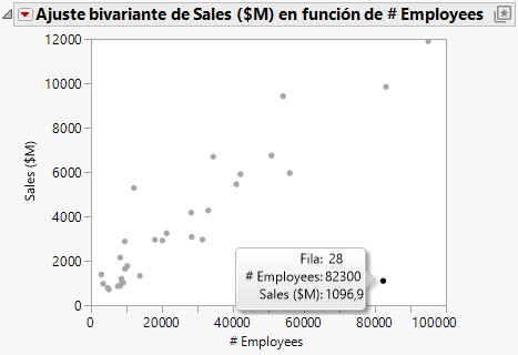

Igual que los demás gráficos de JMP, el gráfico de dispersión es interactivo. Mantenga el cursor sobre el punto situado en la esquina inferior derecha para revelar el número de fila y los valores x e y.
Figura 4.13 Mantenga el cursor sobre un punto
Hover Over a Point
