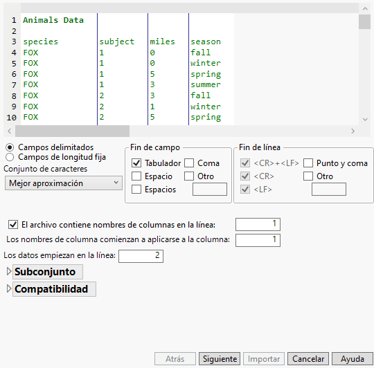

Otra forma de importar un archivo de texto es usar la ventana Vista previa de texto para ver el aspecto que tendrá la tabla de datos después de la importación y realizar ajustes. El ejemplo siguiente muestra cómo utilizar la ventana Vista previa de texto para importación.
1. Seleccione Archivo > Abrir.
2. Vaya a la carpeta Samples/Import Data.
3. Seleccione Animals_line3.txt.
4. En la parte inferior de la ventana Abrir, seleccione Datos (usando la vista preliminar).
5. Haga clic en Abrir.
Figura 3.2 Ventana de vista previa inicial
Initial Preview Window
Este archivo de texto contiene un título en la primera línea, nombres de columnas en la tercera línea y datos a partir de la cuarta línea. Si se abriese este archivo directamente en JMP, la línea Animals Data sería el primer nombre de columna y todos los nombres de columnas y datos después de este elemento estarían mal sincronizados. La ventana de vista previa permite ajustar la configuración antes de abrir el archivo y ver cómo afecta la configuración a la tabla de datos final.
6. Escriba 3 en el campo El archivo contiene nombres de columnas en la línea.
7. Escriba 4 en el campo Los datos comienzan en la línea.
8. Haga clic en Siguiente.
En la segunda ventana es posible excluir columnas de la importación y cambiar la modelización de datos de las columnas. Para este ejemplo, utilice la configuración predeterminada.
9. Haga clic en Importar.
La nueva tabla de datos dispone de columnas que se denominan species, subject, miles y season. Las columnas species y season contienen datos en forma de caracteres. Las columnas subject y miles son datos continuos numéricos.
