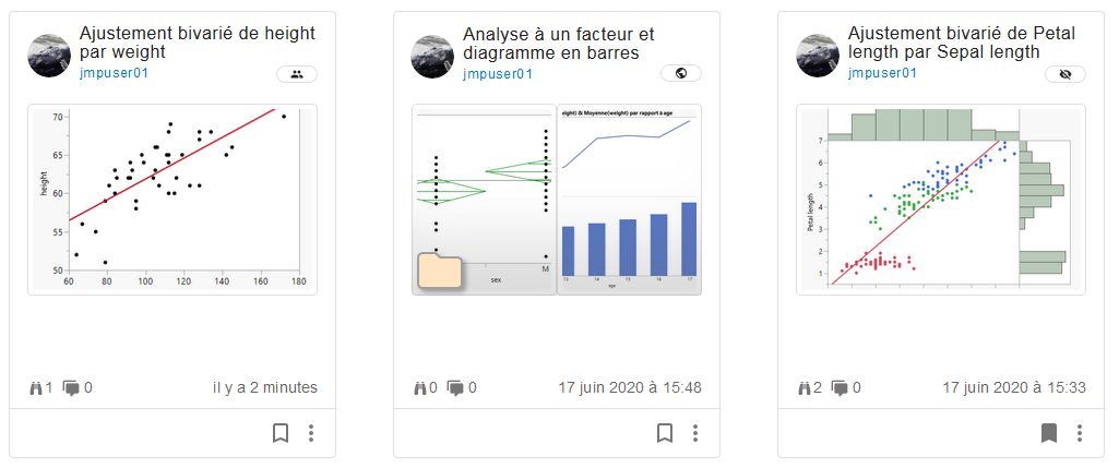

Publier des graphiques et rapports JMP en tant que posts
Publiez vos graphiques et rapports JMP dans un post JMP Live. Créez vos graphiques et rapports dans JMP puis cliquez sur Fichier > Publier. Pour plus de détails, voir Enregistrer et partager les rapports.
Figure 1.1 Miniatures de posts JMP Live
Les icônes indiquent les informations suivantes :
Le post est privé (vous seul pouvez le voir)
Le post est partagé avec tout le monde
Le post est partagé avec des groupes
Le post est un post en vedette (ajouté par un administrateur)
Le post est un dossier et peut contenir plusieurs rapports
Le nombre de vues du post
Le nombre de commentaires utilisateur associés au post
Vous n'avez pas mis le post en signet
Vous avez mis le post en signet
Le post a été signalé

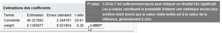

Voir les valeurs de données ou les descriptions
Sur un graphique ou un rapport, pointez votre curseur ou appuyez sur un point de données ou un calcul pour en afficher les valeurs ou la description.
Remarque : Pour ouvrir ou fermer des rapports et des graphiques, cliquez ou appuyez sur la flèche à droite du titre.
Figure 1.3 Voir les valeurs des points de données
Figure 1.4 Voir l'explication d'un calcul de p-value

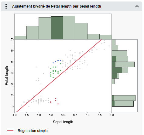

Voir les données liées
Si votre rapport JMP contient plusieurs graphiques, les données contenues dans tous les graphiques seront liées. Si vous sélectionnez des données, elles seront donc mises en évidence dans tous les graphiques associés.
Figure 1.5 Sélectionner des données dans les graphiques liés
Dans cet exemple, une barre d'histogramme est sélectionnée dans le graphique du haut. Les lignes correspondantes sont mises en évidence dans le nuage de points et dans l'histogramme marginal.

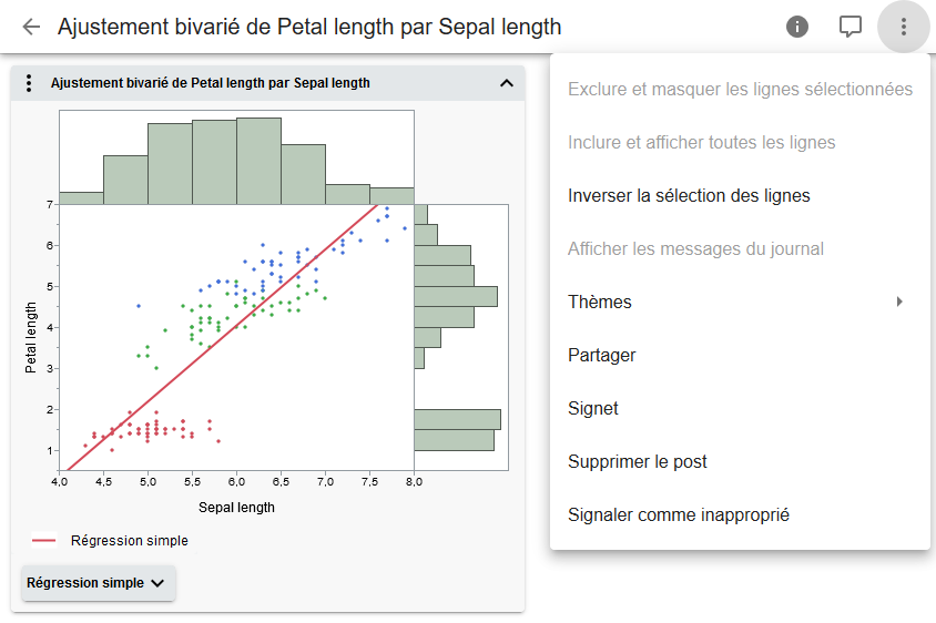

Exclure et masquer des données
Une fois les données sélectionnées, vous pouvez les exclure des calculs des rapports et les masquer dans les graphiques. Les rapports et graphiques se mettent à jour automatiquement.
Figure 1.6 Options du menu Rapport
Pour exclure et masquer des données, utilisez les options dans le menu Plus
sur la droite :
Remarque : Si le rapport contient un Filtre des données locales, la plupart de ces options n'apparaissent pas puisque vous utilisez le Filtre des données locales à la place.
Exclure et masquer les lignes sélectionnées : exclut et masque les données sélectionnées.
Inclure et afficher toutes les lignes : inclut et affiche toutes les données exclues et masquées.
Inverser la sélection des lignes : remplace la sélection actuelle par les données désélectionnées.
Options de rapport supplémentaires
Le menu Plus d'un rapport peut également contenir les options suivantes :
Afficher les messages du journal : affiche les messages du serveur et toutes les situations inattendues en provenance du client.
Thèmes : modifie l'apparence de la page. Voir Modifier le thème.
Partager : (apparaît uniquement sur de petites fenêtres ou des fenêtres de navigateur mobiles ; sinon, sur la barre d'outils sous la forme d'une icône de partage
Mettre en signet/Annuler la mise en signet : (apparaît uniquement sur de petites fenêtres ou des fenêtres de navigateur mobiles ; sinon, sur la barre d'outils sous la forme d'une icône de signet
Supprimer le post : (apparaît uniquement sur vos posts ou ceux dont vous êtes l'administrateur) supprime le post. Voir Supprimer des posts.
Signaler comme inapproprié : signale le post comme inapproprié. Voir Signaler des posts ou des utilisateurs.

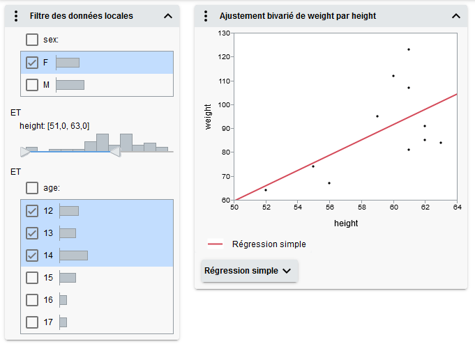

Filtrer des données
Si le rapport JMP d'origine incluait un Filtre des données locales, vous pouvez utiliser le filtre pour vous focaliser sur des données spécifiques et observer l'impact sur les graphiques et les rapports.
Figure 1.7 Filtrer des données dans les graphiques
Dans cet exemple, les filtres appliqués montrent uniquement les jeunes filles âgées de 12 à 14 ans et mesurant entre 1m30 (51 pouces) et 1m60 (63 pouces).
Options du filtre des données locales
Filtrage conditionnel
Limite les options du filtre des données locales selon certaines conditions. Pour plus d'informations, consultez Using JMP.
Remarque : Cette option n'apparaît pas s'il y a plus d'un groupe OU, ou si les colonnes ne sont pas hiérarchiques.
Inverser le filtre
Inverse les filtres actuellement sélectionnés.
Sélectionner les lignes filtrées dans les graphiques
Sélectionne toutes les lignes filtrées dans les graphiques.
Afficher les lignes filtrées dans les graphiques
Affiche toutes les lignes filtrées dans les graphiques.
Inclure les lignes filtrées dans les calculs
Seules les lignes filtrées sont incluses dans les calculs du rapport.

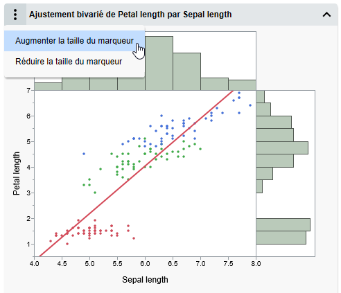

Figure 1.8 Changer la taille du marqueur
Dans ce menu, les options peuvent varier selon le type de graphique ou la plate-forme JMP. Par exemple :
Dans les nuages de points et les histogrammes, vous pouvez changer la taille du marqueur.
Dans les profileurs, vous pouvez rétablir l'état d'origine du profileur ou redimensionner l'axe vertical de sorte à inclure la réponse.
Dans les filtres de données, vous pouvez choisir la façon dont vous souhaitez filtrer les données.
Dans les graphiques en bulles, vous pouvez changer l'apparence des bulles.

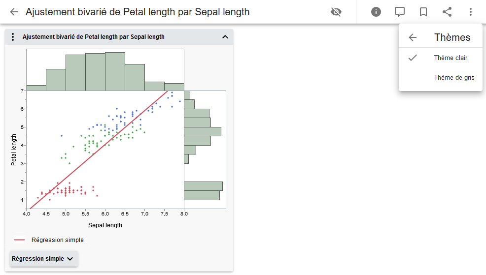

Modifier le thème
Pour modifier l'apparence de la page, cliquez sur Plus
> Thèmes en haut à droite.
Figure 1.9 Modifier le thème de la page

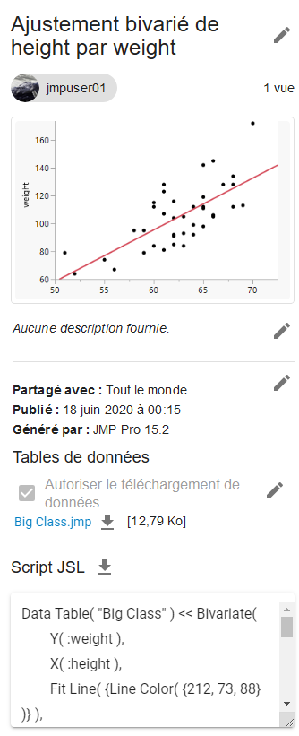

Modifier des posts ou accéder aux informations
Pour changer le titre, la description, les paramètres de partage, etc. sur un post que vous avez créé :
Depuis une miniature de post, cliquez sur Plus
Depuis votre post, cliquez sur Détails
Conseil : Si vous souhaitez ajouter un lien vers un site Internet dans la description du rapport, vous pouvez utiliser les tags HTML suivants : <a href= "target">, <b>, <em>, <i>, <strong>, et <u>.
Pour accéder aux détails du post de quelqu'un d'autre :
Depuis une miniature, cliquez sur Plus
Depuis le post de cette personne, cliquez sur Détails
Vous pouvez voir les détails de publication et les commentaires. Vous aurez peut-être aussi la possibilité de télécharger la table de données associée ou de copier un script JSL qui recréera le rapport.
Remarque : La table de données associée et le script JSL n'apparaissent pas toujours, selon les paramètres du post.
Figure 1.10 Modifier les détails d'un post

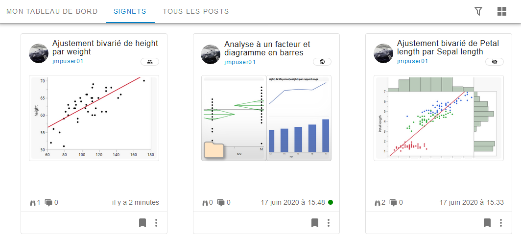

Mettre des posts en signet
Si vous souhaitez pouvoir accéder facilement à un post ou à un dossier contenant plusieurs posts, vous pouvez le mettre en signet dans JMP Live.
Remarque : Dans un dossier, vous ne pouvez pas mettre les posts en signet individuellement mais vous pouvez mettre en signet le dossier tout entier.
Pour mettre un post ou un dossier en signet, cliquez sur Signet
ou
> Signet. Pour voir tous les posts et dossiers que vous avez mis en signet, cliquez sur Signets, en haut.
Figure 1.11 Page Signets
Conseil : Sur la page Signets, les posts mis à jour ont un point vert à côté de leur estampille temporelle. Le point vert disparaîtra lorsque vous aurez vu le post.

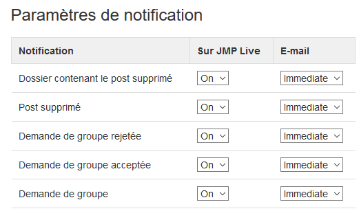

Gérer les notifications
Remarque : Cette section couvre les notifications utilisateur. Pour les notifications administrateur, voir Gérer les notifications Admin..
Dans JMP Live, selon vos paramètres de notification, vous pourrez être notifié dans les cas suivants :
une nouvelle personne commence à vous suivre
quelqu'un ajoute, supprime ou répond à un commentaire sur l'un de vos posts
un post que vous avez mis en signet est mis à jour

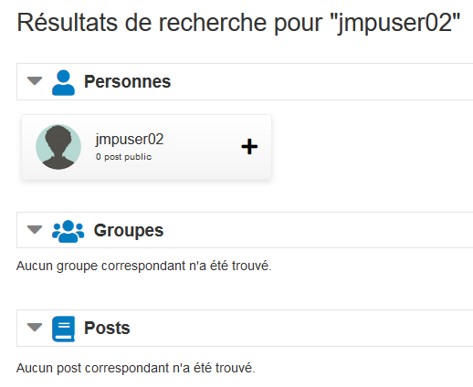

Rechercher des personnes, des posts ou des groupes
Vous pouvez rechercher dans JMP Live de différentes façons :
Pour rechercher dans tout JMP Live, saisissez un nom ou un mot-clé dans la zone de recherche, en haut à droite.

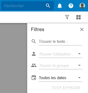

Pour filtrer les posts sur les pages d'accueil, cliquez sur Filtres
Figure 1.15 Options de recherche (JMP Live et JMP Public)
Filtrer votre recherche
Pour utiliser des filtres, selon l’endroit où vous souhaitez effectuer votre recherche, rendez-vous sur Accueil > Mon tableau de bord, Signets ou Tous les posts.
Pour trouver tous les posts d'un utilisateur ou d'un groupe, saisissez un nom d'utilisateur ou un nom de groupe dans le champ Trouver l'utilisateur ou Trouver le groupe. Des suggestions apparaissent au fur et à mesure que vous saisissez votre recherche.
Pour effectuer une recherche par mot-clé dans un intitulé de post, saisissez un mot dans le champ Trouver le texte.
Vous pouvez affiner votre recherche en définissant une restriction de date.
Pour effacer votre recherche, cliquez sur x, à côté d'un utilisateur ou d'un nom de groupe, ou effacez les autres champs en cliquant sur Effacer les filtres.

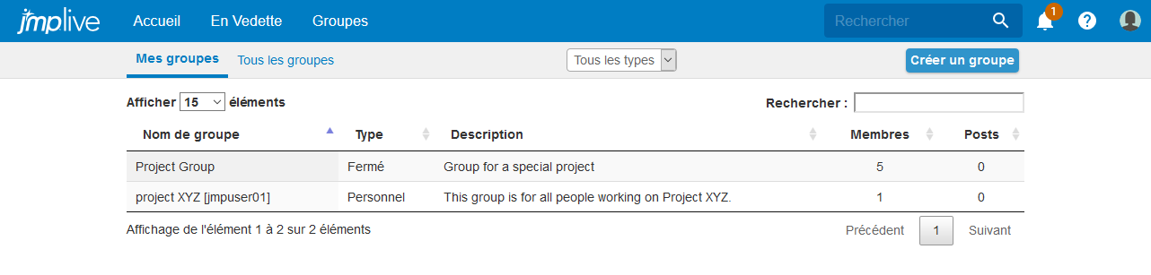

Sur la page Groupes, vous pouvez voir Mes groupes et Tous les groupes :
Mes groupes : affiche tous les groupes dont vous êtes membre.
Tous les groupes : affiche tous les groupes dont vous êtes membre et tous les groupes ouverts et fermés que vous pouvez rejoindre ou demander à rejoindre.
Vous pouvez aussi filtrer par type de groupe dans le menu Tous les types.
Figure 1.17 Page Mes groupes
Lorsque vous ajoutez quelqu'un à un groupe, il est ajouté automatiquement. Il peut choisir de quitter le groupe en survolant le bouton A rejoint et en cliquant sur Quitter.

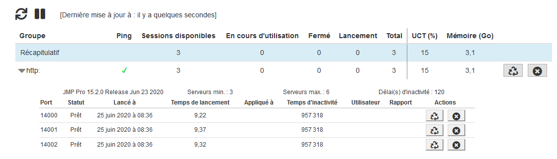

Suivre le statut des groupes JMP
Un groupe JMP a un certain nombre de sessions JMP exécutées sur différents ports. Vous pouvez suivre le statut des groupes JMP sous Admin. > Statut du groupe JMP. Cliquez sur la flèche grise à côté de l'adresse Web pour voir les sessions JMP de ce groupe.
Figure 1.19 Statut du groupe JMP
Le récapitulatif, en haut, vous montre combien de sessions JMP sont disponibles, en cours d'utilisation, closes ou en cours de lancement, et le nombre total de sessions JMP dont vous disposez. Vous pouvez aussi voir des statistiques de CPU et de mémoire vous informant de l'activité des sessions.
Si une session est en cours d'utilisation, vous pouvez voir qui l'utilise, quand elle a été lancée et le rapport JMP associé à la session JMP.
La fenêtre se rafraîchit automatiquement toutes les cinq secondes. Vous pouvez exécuter les actions suivantes :
Cliquer sur Rafraîchir
Cliquer sur Pause
Cliquer sur Lecture
Redémarrer une session
Si une session de groupe semble suspendue, vous avez deux options :
Tout d'abord, cliquez sur Recycler
Si Recycler ne fonctionne pas, cliquez sur Terminer
Pour redémarrer toutes les sessions d'un groupe, cliquez sur Recycler ou Terminer à côté de l'adresse Web du groupe.
