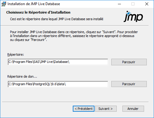

Figure 1.2 Spécifier les dossiers d'installation
Spécifiez l'emplacement où vous souhaitez installer les bases de données JMP Live et PostgreSQL :
Cliquez sur Suivant pour accepter l'emplacement par défaut.
Cliquez sur Parcourir pour modifier le dossier d'installation par défaut.
Remarque : Assurez-vous que le répertoire dans lequel vous installez la base de données PostgreSQL dispose de suffisamment d'espace libre.

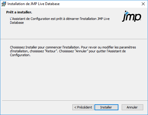

Figure 1.4 Lancer l'installation de la base de données JMP Live
Cliquez sur Installer pour lancer l'installation, puis sur Terminer une fois l'installation terminée.

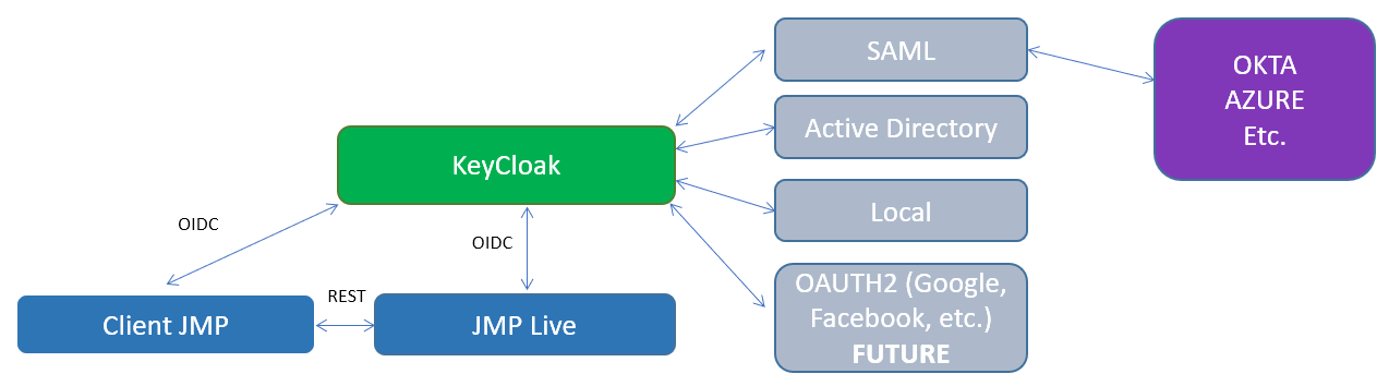

JMP Live utilise Keycloak pour gérer l'authentification, notamment pour la gestion des identités et les accès. En arrière-plan, lorsque les utilisateurs JMP Live se connectent, ils s'authentifient auprès de Keycloak. Keycloak prenant en charge de nombreux fournisseurs d'identité différents, les utilisateurs JMP Live peuvent se connecter à l'aide des mécanismes les plus populaires et bénéficier de capacités d'authentification unique fédérée.
Conseil : L'installation de Keycloak est simple. La personnalisation de la connexion aux fournisseurs d'identité est principalement effectuée via Keycloak, une fois celui-ci installé et exécuté.

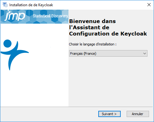

Figure 1.5 Sélectionner votre langue de configuration
Sélectionnez votre langue de configuration, puis cliquez sur Suivant.

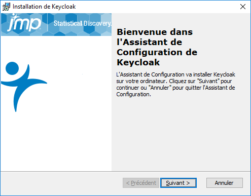

Figure 1.6 Fenêtre d'accueil Keycloak
Cliquez sur Suivant.

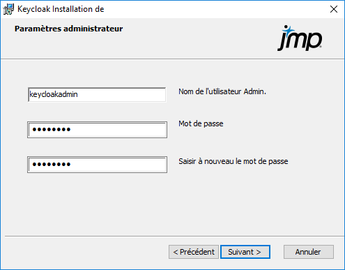

Figure 1.8 Définir l'administrateur Keycloak
Spécifiez les identifiants de l'administrateur, puis cliquez sur Suivant.
Par défaut, le nom d'utilisateur est keycloakadmin, et le mot de passe password. Il est recommandé de changer le mot de passe.

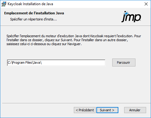

Figure 1.9 Spécifier l'emplacement de Java Install
La distribution Java d'Azul est installée pendant l'installation de Keycloak. Si elle était déjà installée, aucun changement ne sera apporté à votre installation actuelle.
Spécifiez le répertoire que vous avez choisi pour l'installation de Java, puis cliquez sur Suivant.
Remarque : Le programme d'installation ajoute une variable d'environnement JAVA_HOME aux paramètres système avancés de Windows.

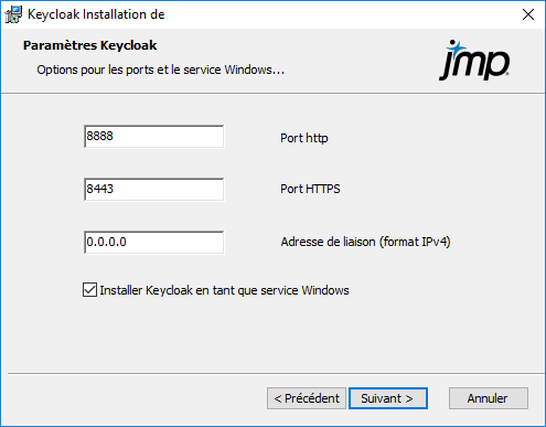

Figure 1.10 Configurer les ports et services
Spécifiez les détails Keycloak suivants :
Port HTTP : saisissez le port réseau HTTP. Le port par défaut est 8888. Ce port doit être ouvert pour le serveur Keycloak.
Port HTTPS : saisissez le port réseau HTTPS. Le port par défaut est 8443. Ce port doit être ouvert pour le serveur Keycloak.
Adresse de liaison (format IPv4) : saisissez l'adresse IP que l'instance Keycloak utilise pour écouter les requêtes (à l'aide des numéros de port spécifiés). L'adresse par défaut est 0.0.0.0, ce qui signifie que Keycloak accepte les connexions sur toutes les adresses IP assignées à la machine sur laquelle Keycloak est installé.
Installer Keycloak en tant que Service Windows : sélectionnez cette option pour installer Keycloak en tant que service Windows. Cela signifie que Keycloak sera démarré automatiquement, et que si la machine redémarre, il redémarrera automatiquement de sorte à être toujours en exécution. Si vous ne sélectionnez pas cette option, vous devrez démarrer Keycloak manuellement la première fois et à chaque fois que la machine sera redémarrée. Cette option est sélectionnée par défaut et il est recommandé qu'elle le reste.

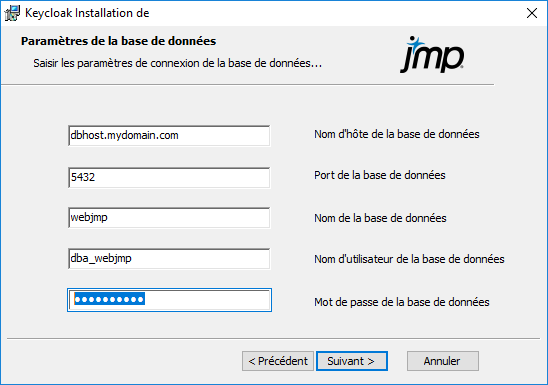

Figure 1.12 Configurer les paramètres de base de données
Keycloak stocke les informations sur les utilisateurs et clients dans une base de données.
11.
Spécifiez les informations concernant la base de données :
Remarque : Les informations suivantes doivent correspondre à celles que vous avez saisies lors de l'installation de la base de données JMP Live. Voir Installer la base de données JMP Live.
Nom d'hôte de la base de données : spécifiez l'alias ou le nom DNS de la machine où se trouve la base de données JMP Live.
Port de la base de données : spécifiez le port d'écoute de la base de données.
Nom de la base de données : spécifiez le nom de la base de données JMP Live.
Nom d'utilisateur de la base de données : spécifiez le nom d'utilisateur de l'administrateur de la base de données.
Mot de passe de la base de données : spécifiez le mot de passe de l'administrateur de la base de données.
12.

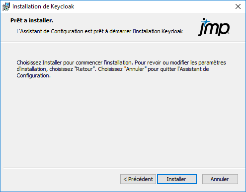

Figure 1.13 Prêt à installer Keycloak
13.
Cliquez sur Installer pour poursuivre.

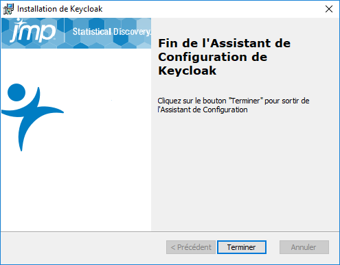

Figure 1.14 Fenêtre de confirmation d'installation
14.
Cliquez sur Terminer.
Ce processus peut prendre quelques minutes en raison de l'exécution de procédures différentes pour Java et Keycloak. Vous pourrez voir des indicateurs de progression et une invite de commande.

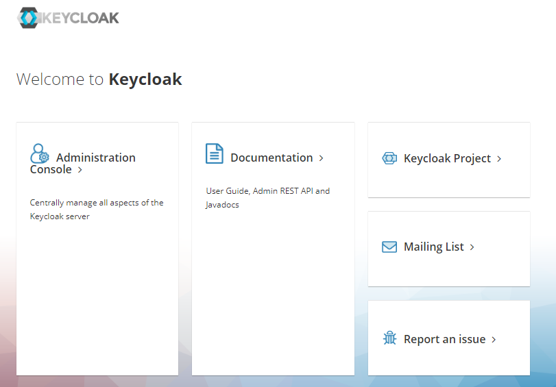

Ouvrez un navigateur et rendez-vous à l'adresse http://localhost:8888 ou https://localhost:8443 (si vous avez spécifié l'un des ports par défaut).
Figure 1.15 Page d'accueil Keycloak
16.
Cliquez sur la Console d'administration.

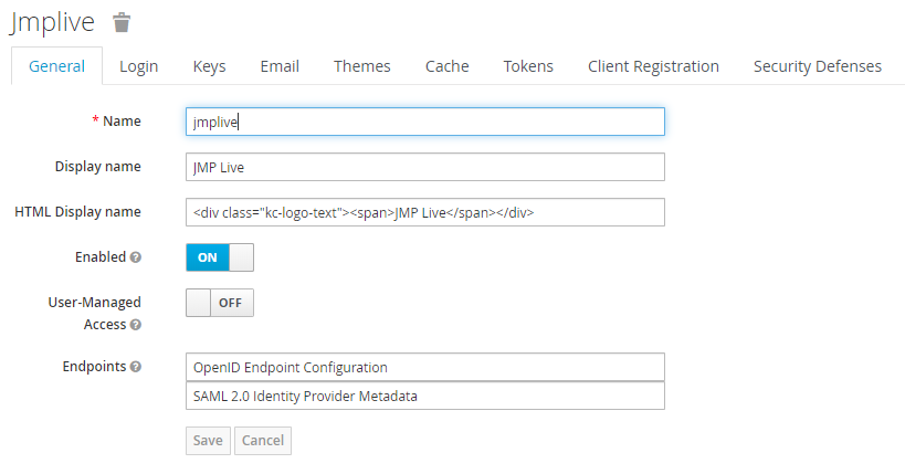

Figure 1.16 Options générales de la console d'administration Keycloak
Consultez le manuel Keycloak pour définir les accès utilisateur.

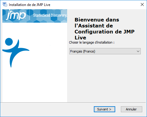

Naviguez jusqu'à l'emplacement où vous avez téléchargé le programme d'installation JMP Live, JMPLive.exe. Double-cliquez sur le fichier pour l'exécuter.
Figure 1.17 Sélectionner votre langue de configuration

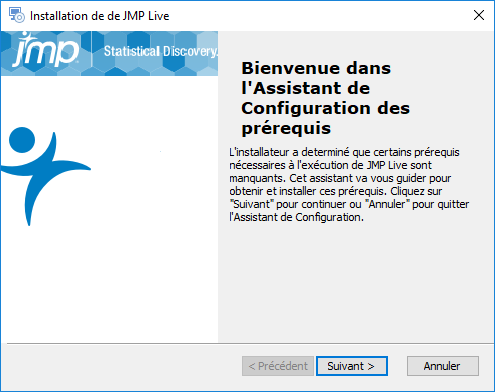

Figure 1.18 Assistant de configuration des prérequis JMP Live

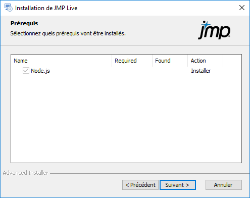

Figure 1.19 Sélectionner les prérequis à installer
Node.js est sélectionné par défaut et doit être installé.

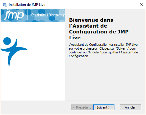

Figure 1.20 Assistant de configuration JMP Live

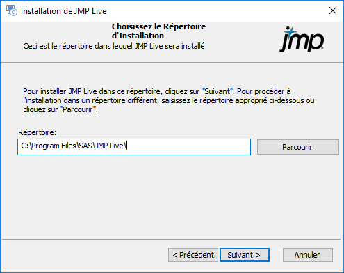

Figure 1.21 Spécifier le dossier d'installation
Spécifiez l'emplacement que vous avez choisi pour installer JMP Live :
Cliquez sur Suivant pour accepter l'emplacement par défaut (recommandé).
Si vous changez l'emplacement par défaut, veuillez noter ce qui suit :
Le nouveau dossier contient les fichiers d'installation JMP Live, mais PostgreSQL reste installé à son emplacement par défaut.
JMP Live peut générer des informations de journaux, aussi assurez-vous d'avoir suffisamment d'espace disque dans le nouvel emplacement. 1 gigaoctet est le minimum recommandé.

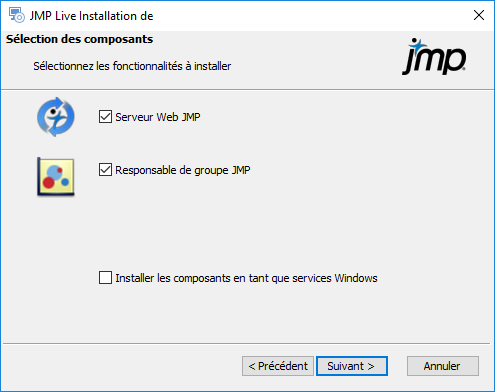

Figure 1.22 Fenêtre de sélection des composants
Sélectionnez les composants que vous souhaitez installer sur cette machine (vous devez en sélectionner au moins un) :
Si vous souhaitez installer les deux composants sur cette machine, conservez la sélection.
Si vous souhaitez répartir les composants sur des machines différentes, sélectionnez le composant que vous voulez installer sur cette machine. Vous devrez exécuter le programme d'installation sur l'autre machine pour installer l'autre option.
Remarque : Si l'installation est destinée à l'architecture du groupe de travail, sélectionnez le composant Responsable de groupe JMP et passez à étape 14. Pour plus d'informations, consultez À propos de l'architecture et de l'authentification JMP Live.
(Facultatif) Spécifiez si vous souhaitez installer les composants sélectionnés en tant que services Windows.
Si vous choisissez cette option, notez ce qui suit :
JMP Live s'exécutera en arrière-plan que vous soyez connecté ou non.
Si une machine est redémarrée, les services JMP Live redémarreront automatiquement.
Les informations sont stockées sur des fichiers journaux (texte), non sur la console Windows. Assurez-vous d'avoir suffisamment d'espace pour les fichiers journaux et de les supprimer régulièrement afin d'éviter tout problème de stockage. Les fichiers journaux se trouvent aux emplacements suivants (par défaut) :
C:\Program Files\SAS\JMP Live\JMPLive\build\daemon\webjmpsvc.out.log
C:\Program Files\SAS\JMP Live\JMPPool\build\daemon\jmppoolsvc.out.log

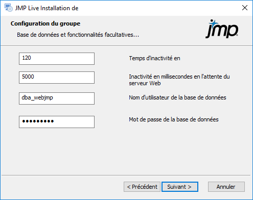

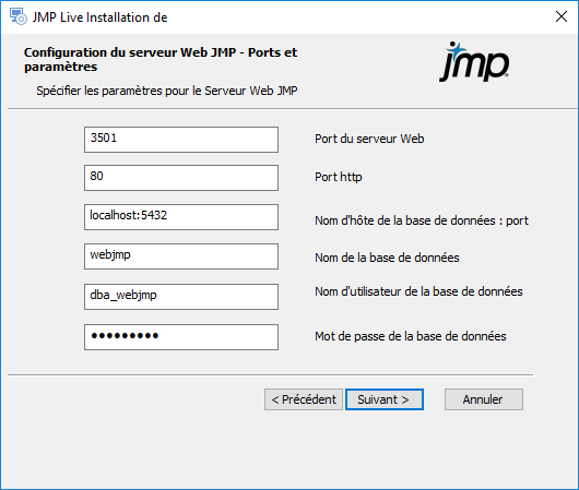

Figure 1.23 Spécifier les ports et les détails de la base de données
Spécifiez les paramètres suivants pour le serveur Web JMP :
Port du serveur Web : saisissez le port HTTPS qui prendra en charge les requêtes d'un navigateur. Par défaut, ce port est 3501. Vous pouvez spécifier le port 443 (le port HTTPS par défaut), mais il est recommandé d'utiliser un port dédié pour faciliter le suivi et le contrôle des accès. Si vous installez un équilibreur de charge d'application devant le composant du serveur Web, spécifiez ce port.
Port HTTP : saisissez le port HTTP. Le port par défaut, 80, devrait convenir la plupart du temps. Certaines organisations utilisent 8080, vous pouvez donc spécifier ce port si nécessaire.
Nom d'hôte de la base de données : port :
Saisissez le nom DNS de la machine qui exécute la base de données PostgreSQL pour JMP Live. Le nom par défaut est localhost (la machine d'installation), mais il spécifie généralement un serveur dédié exécutant PostgreSQL. Cette machine peut être dans un pare-feu d'entreprise, en-dehors du pare-feu, ou dans un service cloud.
Saisissez le port qui a été spécifié lors de l'installation de PostgreSQL pour une communication depuis l'extérieur. Le port PostgreSQL par défaut est 5432.
Nom de la base de données : saisissez le nom assigné à la base de données JMP Live dans PostgreSQL. Il est possible de changer ce nom, mais cela n'est pas recommandé car le programme d'installation de la base de données utilise webjmp par défaut.
Nom d'utilisateur de la base de données et mot de passe de la base de données : saisissez l'identifiant administrateur et le mot de passe que vous avez spécifiés lors de l'installation de la base de données JMP Live. Le nom d'utilisateur de la base de données devrait être dba_webjmp, mais vous avez probablement changé le mot de passe par défaut (qui est Password1). Saisissez ce mot de passe ici.

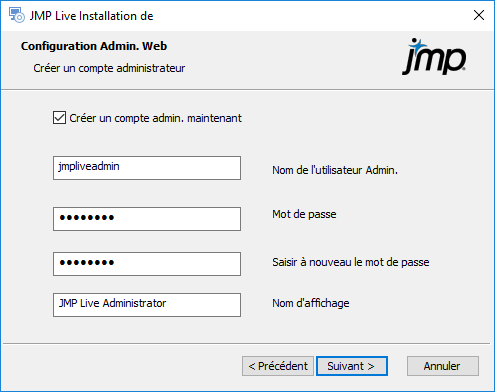

Figure 1.24 Créer un compte administrateur
Remarque : Il est vivement recommandé de créer un compte administrateur. Néanmoins, si vous mettez JMP Live à jour à partir d'une version précédente et que vous avez déjà un compte administrateur dans la base de données, vous pouvez ignorer cette étape en désélectionnant la case Créer un compte admin. maintenant.
10.
Saisissez le nom d'utilisateur administrateur avec lequel vous vous connecterez à JMP Live. Communiquez un mot de passe (password, par défaut) et un nom d'affichage qui apparaîtra lorsque vous posterez du contenu sur JMP Live. Vous remarquerez que :
Le nom de l'utilisateur Admin. ne doit pas contenir d'espace et doit être en minuscule.
Une fois le compte administrateur créé, vous pourrez vous connecter sur ce compte et désigner d'autres utilisateurs en tant qu'administrateurs.
Vous pouvez créer un compte administrateur à tout moment via une interface de ligne de commande. Voir Créer un compte administrateur pour JMP Live.

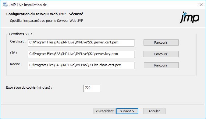

Figure 1.25 Spécifier les certificats SSL
11.
Naviguez jusqu'aux certificats SSL de votre organisation ou saisissez-les.
Les certificats SSL sont des fichiers texte contenant des clés cryptographiques qui permettent à un navigateur et au serveur Web d'avoir une communication sécurisée. Ces clés sont spécifiques à une organisation et sont fournies par un prestataire tiers tel que DigiCert, Symantec et Network Solutions. JMP Live ne pourra pas s'exécuter sans ces certificats.
Le certificat primaire et la clé sont configurés pour l'acheteur. Le certificat Racine est délivré par le prestataire tiers.
Le programme d'installation JMP Live fournit un ensemble de certificats qui permet un test minimal sur une configuration localhost. Cependant, il génère des alertes lorsque le site est consulté sur le navigateur local, et le site est inaccessible depuis les navigateurs se trouvant sur une machine autre que celle d'installation.
12.
Expiration des cookies : spécifiez la durée pendant laquelle le composant Web JMP garde en mémoire votre connexion sur JMP Live.
La valeur par défaut est 720 minutes (12 heures) mais vous pouvez la raccourcir pour plus de sécurité.
L'expiration des cookies diffère du temps d'inactivité. Vous pouvez utiliser le site en continu mais l'expiration des cookies vous obligera à vous reconnecter une fois la durée expirée.

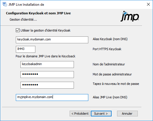

Figure 1.26 Paramétrer Keycloak
Remarque : Au lieu d'utiliser Keycloak, il est possible d'ajouter une connexion directe à Microsoft Active Directory. Voir Configurer les paramètres avancés. Veuillez noter que cette méthode ne sera pas prise en charge dans les versions futures de JMP Live.
13.
Spécifiez les paramètres Keycloak suivants :
Utiliser la gestion d'identité Keycloak : active le système d'authentification de Keycloak. Si vous désélectionnez cette option, l'authentification locale sera utilisée. Dans ce cas, vous devrez créer un compte Keycloak pour chaque utilisateur. Ces utilisateurs ne seront pas authentifiés auprès des différents fournisseurs d'identité. Pour plus d'informations sur la connexion de Keycloak à votre fournisseur d'identité, voir la documentation Keycloak.
Alias Keycloak (nom DNS) : spécifiez le nom du serveur qui exécute le service d'authentification Keycloak.
Port HTTPS Keycloak : spécifiez le numéro du port sur lequel Keycloak devrait recevoir des requêtes. Le port par défaut est 8443.
Nom d'administrateur : spécifiez le nom d'administrateur pour le domaine JMP Live sur Keycloak. Le domaine conserve les identifiants JMP Live séparément de toute autre application logicielle susceptible d'utiliser l'authentification Keycloak.
Mot de passe administrateur : spécifiez le mot de passe administrateur pour le domaine Keycloak JMP Live.
Alias JMP Live (nom DNS) : spécifiez le nom de la machine qui exécutera le site JMP Live principal.

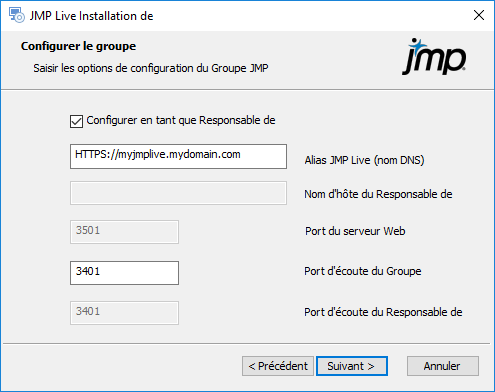

Figure 1.27 Configurer le Responsable de groupe
14.
Si vous souhaitez exécuter le Responsable de groupe sur cette machine, cochez la case Configurer en tant que Responsable de groupe :
Si vous utilisez une machine pour tous les composants, ou une machine pour le Responsable de groupe et les sessions JMP, sélectionnez cette option.
Si vous utilisez cette machine uniquement pour un groupe de travail, ne sélectionnez pas cette option.
15.
Spécifiez les options pour le Responsable de groupe :
Nom d'hôte Web : saisissez le nom DNS qui ressemble généralement à cela : nom de machine.nom de domaine.com/org. Vous remarquerez que :
À moins que vous installiez tous les composants avec l'option localhost, vous devez spécifier le nom d'hôte Web.
Même si tous les composants se trouvent sur la même machine, vous souhaiterez probablement utiliser les certificats SSL de votre organisation pour une connexion sécurisée. Dans ce cas, spécifiez le nom de la machine en tant que nom d'hôte Web, puisque les certificats sont généralement liés à la machine.
Nom d'hôte du Responsable de groupe : (désactivé si vous avez sélectionné Configurer en tant que Responsable de groupe). Si vous configurez un groupe de travail sur une autre machine, saisissez le nom DNS de la machine qui gère les tâches du Responsable de groupe.
Port du serveur Web : (désactivé si vous installez tous les composants sur la même machine puisque le numéro de port est déjà spécifié sur le composant Web JMP). Si vous installez uniquement le composant Groupe JMP, saisissez le port que vous avez utilisé lors de l'installation du composant Web JMP sur une autre machine.
Port d'écoute du Groupe : saisissez le port d'écoute de ce groupe pour les communications provenant des composants Responsable de groupe JMP et Web JMP.
Port d'écoute du Responsable de groupe : (activé uniquement si vous configurez un groupe de travail). Saisissez le port qui a été spécifié en tant que port d'écoute du Groupe pour la configuration du Responsable de groupe JMP. Le groupe de travail doit connaître ce port afin de pouvoir informer le Responsable de groupe JMP de sa disponibilité.
Figure 1.28 Configurer les paramètres JMP
JMP doit être installé à l'aide de son propre programme d'installation sur toutes les machines qui prennent en charge la création de sessions JMP, que ce soit dans le cadre du Responsable de groupe JMP ou du groupe de travail. Ces sessions de JMP seront lancées afin de travailler pour JMP Live lorsque des rapports seront modifiés.

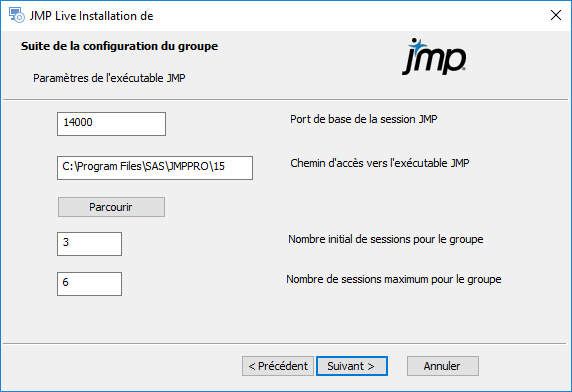

16.
Spécifiez les détails JMP suivants :
Port de base de la session JMP : saisissez le port de base utilisé par les sessions JMP pour communiquer avec le Responsable de groupe JMP. Chaque instance de JMP a un numéro unique qui commence par ce numéro de base.
Chemin d'accès vers l'exécutable JMP : saisissez le chemin d'accès vers l'emplacement JMP Pro. Le chemin d'accès par défaut de l'installation s'affiche, vous devez le modifier uniquement si JMP Pro se trouve ailleurs.
Nombre initial de sessions pour le groupe : saisissez le nombre de sessions JMP qui seront lancées lors de la première exécution du groupe.
Nombre de sessions maximum pour le groupe : saisissez le nombre maximum de sessions JMP autorisées à s'exécuter sur cette machine dans le cadre de ce groupe. Ces sessions sont ajoutées si le nombre initial de sessions spécifié est atteint.
Remarque : Si vous installez le Responsable de groupe, et que vous souhaitez uniquement qu'il gère l'attribution des ressources aux autres groupes de travail, vous pouvez paramétrer le nombre initial et le nombre maximum sur zéro. Dans ce cas, le site ne fonctionnera pas jusqu'à ce que les groupes de travail soient configurés et exécutés.
Figure 1.29 Configurer les paramètres JMP
17.
Temps d'inactivité en secondes : saisissez la durée pendant laquelle une instance JMP attend du travail supplémentaire avant d'abandonner la connexion avec le composant Web JMP et d'attendre une nouvelle requête.
Inactivité en millisecondes en l'attente du serveur Web : saisissez la durée pendant laquelle une instance attend une autre communication au cours d'une transaction avant d'abandonner et d'annuler la requête de travail en cours.
Certificat racine SSL : (s'affiche uniquement si vous installez le composant Responsable de groupe JMP) spécifiez l'emplacement du fichier d'autorité de certification de votre organisation.
Figure 1.30 Lancer l'installation de JMP Live
18.
Cliquez sur Installer pour lancer l'installation de JMP Live, puis sur Terminer une fois l'installation terminée.
JMP Live devrait se connecter automatiquement à Keycloak. Si vous rencontrez des problèmes de connexion après l'installation de JMP Live, il est possible que vous deviez vous connecter manuellement. Voir Connecter manuellement Keycloak à JMP Live.

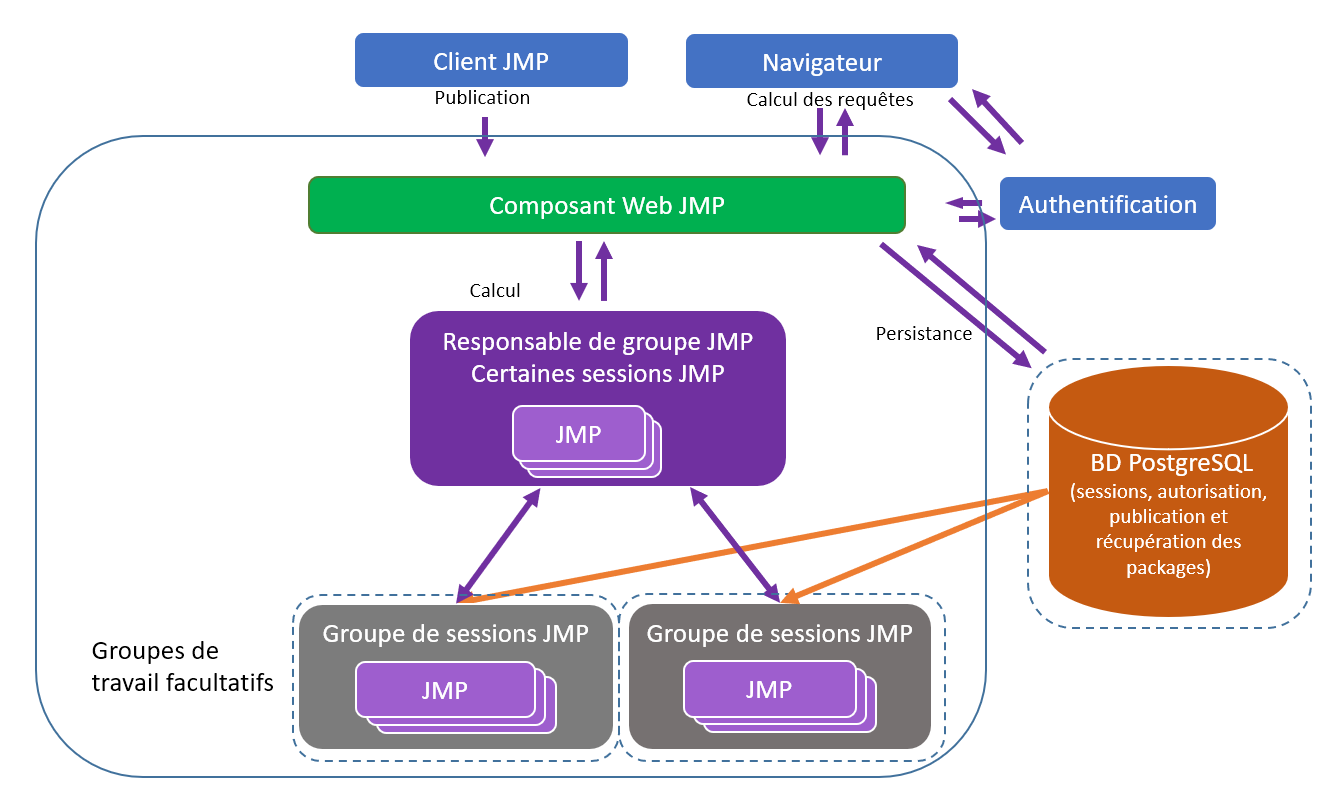

Vue d'ensemble de l'architecture
JMP Live est composé de plusieurs modules qui communiquent entre eux. Cette architecture permet de répartir la charge de travail parmi différentes ressources de calcul de sorte à gérer de plus importantes charges de requêtes.
Figure 1.31 Architecture JMP Live
Vous pouvez exécuter JMP Live sur une seule ressource de calcul, mais cette configuration n'est pas recommandée. Il est recommandé de séparer la base de données des autres composants de JMP Live, et que la base de données dispose d'une instance de calcul dédiée qui fasse l'objet d'une sauvegarde régulière de sorte à garantir la sécurité du contenu de JMP Live. La base de données peut se trouver sur un service hébergé et le reste de l'installation sur des ressources sur site. Dans ce cas, vous n'utiliserez pas le programme d'installation de la base de données JMP Live. Vous devrez configurer une instance PostgreSQL 9.6 compatible sur le service hébergé. Suivre les instructions dans Installer avec une base de données existante.

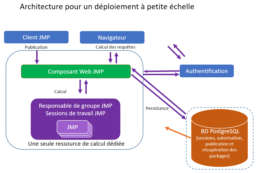

Déploiement à petite échelle
Dans le cadre d'un déploiement à petite échelle (100 utilisateurs), il est possible de tout installer, à l'exception de la base de données, sur une seule machine dédiée.
Figure 1.32 Configuration recommandée pour un déploiement à petite échelle
Dans ce cas, les composants Web JMP et Groupe JMP sont installés sur la même machine. Lors de l'installation, sélectionnez l'option Configurer en tant que Responsable de groupe. Le nombre d'instances JMP associées à ce Responsable de groupe JMP correspond au nombre total d'instances JMP qui sont exécutées pour le site.
Les capacités de cette ressource de calcul dépendront pour beaucoup du type de processeur, de la vitesse du réseau, etc., sachant qu'il est préférable de prévoir large. Il faut au minimum une machine 4 cœurs avec au moins 16 gigaoctets de RAM dédiés. L'espace de stockage est plus important pour la base de données et dépend du nombre de rapports stockés. Il faut au minimum un téraoctet de stockage.

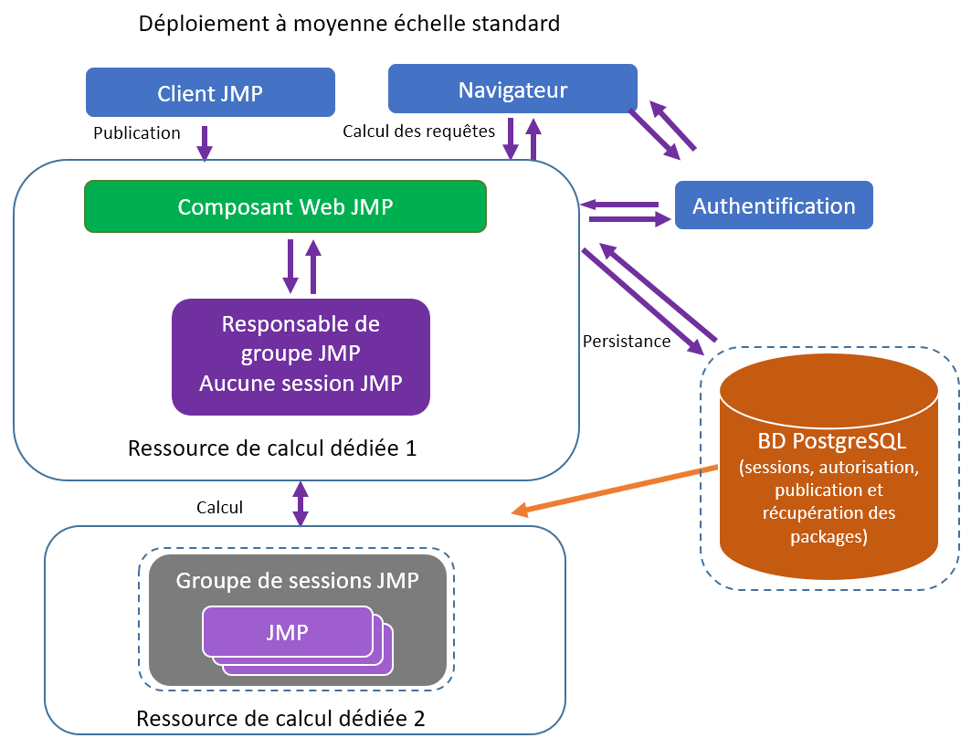

Déploiement à moyenne échelle
Dans le cadre d'un déploiement à moyenne échelle (500 utilisateurs) deux configurations sont possibles, selon le type de rapports récupérés :
Si vous avez un nombre important de rapports récupérés, mais que les rapports eux-mêmes ne contiennent pas de filtre de données ou ne nécessitent pas le recalcul des statistiques, alors le principal sujet de préoccupation sera le composant Web JMP.
Si de nombreux calculs de rapports sont requis, le principal sujet de préoccupation sera le Responsable de groupe JMP.
Si le composant Web JMP est de première importance, ou si vous ne savez pas si vous aurez un environnement à forte intensité de calcul, la configuration suivante est recommandée.
Figure 1.33 Configuration recommandée pour un déploiement à moyenne échelle
Dans le cadre d'une configuration standard, où le composant Web JMP nécessite une performance optimale, le Responsable de groupe JMP n'aura pas de sessions JMP propres. Dans le Responsable de groupe JMP, définissez le nombre de sessions JMP sur zéro. Toutes les sessions JMP résident sur la deuxième ressource de calcul, le Groupe de sessions JMP.
Si vous avez besoin d'un environnement à plus forte intensité de calcul, assignez des sessions au Responsable de groupe JMP (peut-être cinq). Il est possible que cela réduise la performance du composant Web JMP, mais cela permet d'obtenir une capacité de calcul supplémentaire pour les rapports.

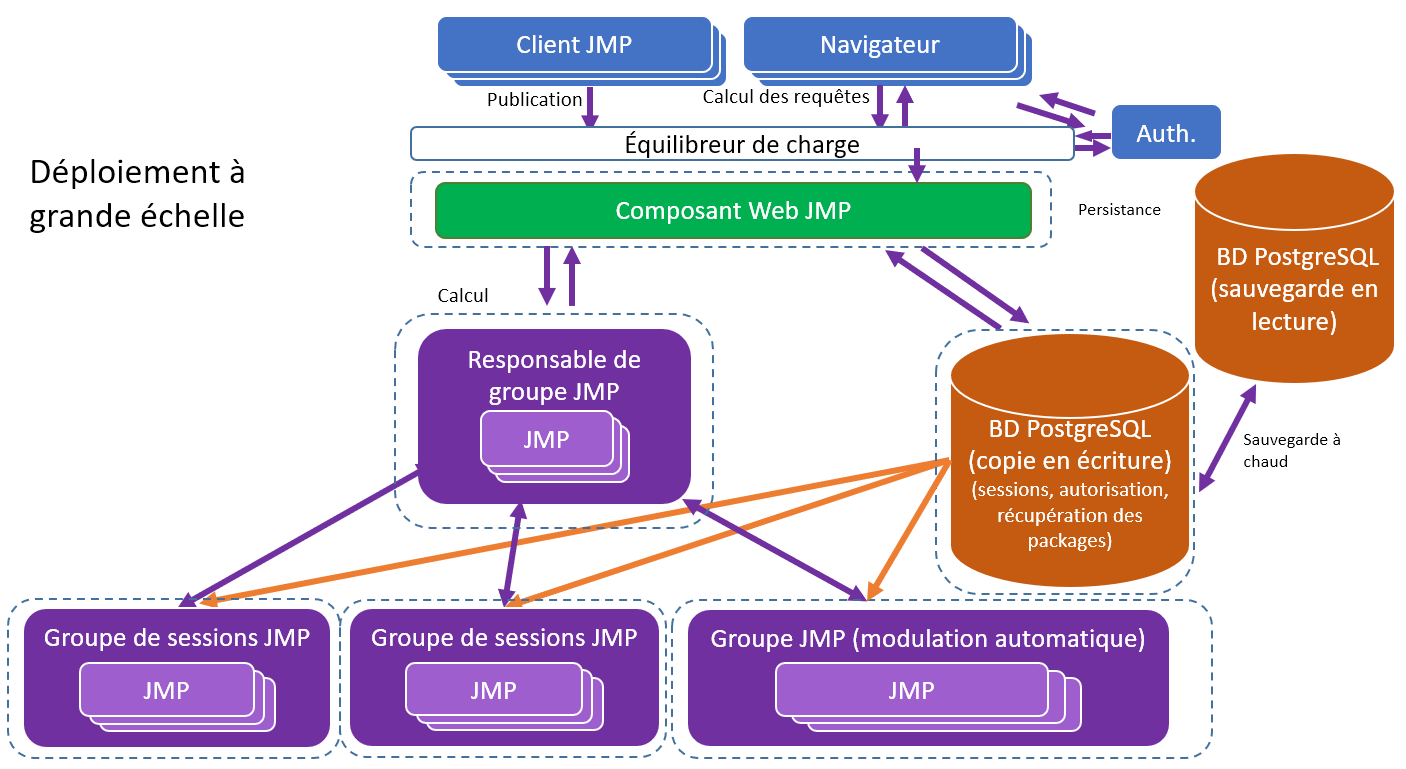

Déploiement à grande échelle
Dans le cadre d'un déploiement à grande échelle (2 000 utilisateurs), vous pourrez avoir besoin de plusieurs Groupes de sessions JMP et d'une ressource de calcul dédiée distincte pour le Responsable de groupe JMP.
Figure 1.34 Configuration recommandée pour un déploiement à grande échelle
Le composant Web JMP, le composant Responsable de groupe JMP, les Groupes de sessions JMP et les bases de données PostgreSQL sont tous des instances dédiées. Le nombre de sessions JMP que vous pouvez avoir dépend de la puissance de calcul et de la capacité de mémoire de chaque instance.
Voici quelques suggestions pour chaque instance :
Instances du composant Web JMP et du Groupe de sessions JMP : il est suggéré de disposer au minimum de machines 4 cœurs, idéalement de machines 8 cœurs avec 32 gigaoctets de RAM.
Responsable de groupe JMP : il est suggéré de disposer au minimum d'une machine 4 cœurs avec 16 gigaoctets de RAM.
Bases de données PostgreSQL : les machines doivent anticiper les exigences de stockage en fonction du volume de publication de votre organisation. Une instance évolutive serait idéale mais il est suggéré de disposer au minimum de 5 téraoctets de stockage.
Les éléments suivants sont également suggérés :
Un équilibreur de charge afin de fournir un seul point d'entrée pour la gestion de la sécurité des requêtes HTTP et HTTPS.
Une sauvegarde en lecture de la base de données PostgreSQL qui permettra d'avoir une bascule rapide en cas d'échec ou de problème de connectivité avec la base de données principale. La sauvegarde doit être mise à jour régulièrement.

Informations concernant l'authentification
Les fonctions d'authentification fournies par JMP Live sont basées sur l'emplacement de l'installation. Pour une installation sur site, JMP Live peut se connecter à un terminal Microsoft Active Directory si votre organisation prend en charge Active Directory ou le protocole LDAP (Lightweight Directory Access Protocol). Sinon, les utilisateurs devront avoir un profil SAS. Ils pourront alors s'authentifier à l'aide de leurs identifiants.
Les mécanismes d'authentification couverts ici concernent la façon dont JMP Live se connecte aux fournisseurs d'identité de l'utilisateur. La communication entre JMP et JMP Live est différente.
Figure 1.35 Options et flux d'authentification JMP Live
Application KeyCloak
L'application KeyCloak fait office de pont vers les différents mécanismes d'authentification. OpenID Connect (OIDC) est utilisé entre le Client JMP, JMP Live et KeyCloak pour sécuriser les transactions. La connexion entre KeyCloak et les différents mécanismes d'authentification dépend de ce mécanisme, mais elle est souvent TLS.
KeyCloak fournit les tokens des sessions d'authentification à JMP Live et JMP. Ces tokens indiquent si l'utilisateur est autorisé à utiliser JMP Live. Ils informent également JMP Live de l'expiration de la session d'authentification.

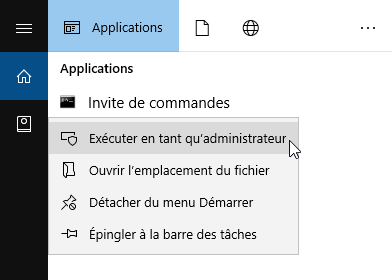

Saisissez Invite de commande dans la barre de recherche Windows. Veillez à exécuter l'invite de commande en tant qu'administrateur (cliquez-droit sur Invite de commande et choisissez Exécuter en tant qu'administrateur).
Figure 1.37 Exécuter une invite de commande Windows en tant qu'administrateur
Si vous n'avez pas créé de compte administrateur lors de l'installation de JMP Live, vous pourrez en créer un ultérieurement à l'aide d'une interface de ligne de commande :
Depuis le menu de démarrage Windows, ouvrez une invite de commande.
Rendez-vous dans le dossier JMPLive, à l'emplacement suivant (par défaut) : C:\Program Files\SAS\JMP Live\JMPLive\.
Saisissez la commande suivante :
.\bin\jmplive-cli createAdminUser -d displayname -p password - u user
Les options sont définies comme suit :
-d displayname : nom d'affichage de l'administrateur. Si vous utilisez des espaces, mettez le nom entre guillemets. Le nom par défaut est “JMP Live Administrator”.
-p password : mot de passe de l'administrateur. Si aucun mot de passe n'est spécifié, vous serez invité à en définir un. Si vous utilisez des espaces, mettez le mot de passe entre guillemets.
-u user : nom de l'administrateur. Les espaces ne sont pas autorisés. Le nom par défaut est jmpliveadmin.
Se connecter à JMP Live en tant qu'administrateur
Une fois JMP Pro, la base de données JMP Live, JMP Live et Keycloak installés, JMP Live et Keycloak devraient être automatiquement connectés. Si vous rencontrez des problèmes de connexion après l'installation de JMP Live, il est possible que vous deviez vous connecter manuellement.
Si vous utilisez la base de données JMP Live en tant que base de données Keycloak, exécutez JMP Live une seule fois.
Cela alimente la base de données JMP Live avec les systèmes et tables de données qui permettront à Keycloak de fonctionner.
Si JMP Live s'exécute en tant que service Windows, arrêtez-le :
a.
Saisissez Gestionnaire de tâches dans la barre de recherche Windows. Ou, appuyez sur Ctrl+Alt+Suppr et sélectionnez Gestionnaire de tâches.
b.
Cliquez sur l'onglet Services.
Conseil : Si vous ne voyez pas l'onglet Services, cliquez sur Plus d'informations.
c.
Cliquez-droit sur webjmpsvc.exe et jmppoolsvc.exe puis cliquez sur Arrêter.
Saisissez Invite de commande dans la barre de recherche Windows. Exécutez l'invite de commande en tant qu'administrateur (cliquez-droit sur Invite de commande et choisissez Exécuter en tant qu'administrateur).
Accédez au répertoire d'installation du composant JMPLive. Saisissez : cd C:\Program Files\SAS\JMP Live\JMPLive (en partant du principe que JMP Live se trouve dans le répertoire par défaut).
Modifiez le fichier .env à l'aide de Notepad. Saisissez : start Notepad .env.
Dans le fichier .env, ajoutez les lignes suivantes :
AUTH_SCHEME=keycloak
Remarque : Les autres choix sont ldap et local. ldap est le choix hérité pour se connecter au protocole LDAP/à Microsoft Active Directory (ne choisissez pas cette option à moins que vous utilisiez JMP 15.0). local permet une authentification autonome sans qu'il soit nécessaire de se connecter à un fournisseur d'identité.
KEYCLOAK_SERVER_URL=https://mykeycloakserver.mydomain.com:8443
Spécifiez l'URL et le port pour votre installation. Cette ligne communique à JMP Live l'URL de votre serveur Keycloak, ainsi que le port qui permet l'accès HTTPS.
JMPLIVE_BASEURL=https://myjmpliveinstance.mydomain.com:3501
Spécifiez l'URL et le port pour votre installation. Cette ligne spécifie le nom DNS ou l'alias de votre serveur JMP Live, ainsi que le port que vous utilisez pour l'accès HTTPS.
Enregistrez les mises à jour apportées au fichier .env. Cliquez sur Fichier > Enregistrer.
Lancez les composants JMP Live :
Si vous avez installé JMP Live en tant que service Windows, ouvrez le Gestionnaire de tâches, l'onglet Services (voir étape 2) et lancez chaque service JMP Live. Cliquez-droit sur webjmpsvc.exe et jmppoolsvc.exe puis cliquez sur Démarrer.
Si vous n'avez pas installé JMP Live en tant que service Windows, suivez les étapes décrites dans Composants non installés en tant que services Windows.
JMP Live et Keycloak devraient maintenant fonctionner ensemble.
