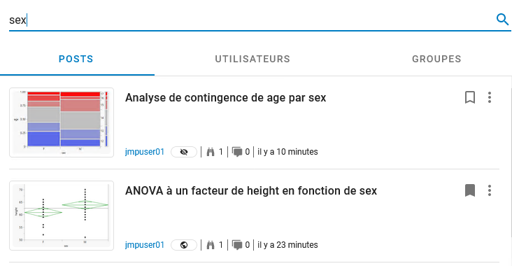

Cliquez sur une option sous Accueil ou cliquez sur En vedette :
Mon tableau de bord contient vos posts, les posts des personnes que vous suivez et les posts des groupes auxquels vous appartenez.
Signets contient les posts que vous avez mis en signet.
Tous les posts contient tous les posts de votre tableau de bord et tous les posts publics (partagés avec tous).
En vedette contient tous les posts mis en vedette par un administrateur JMP Live.

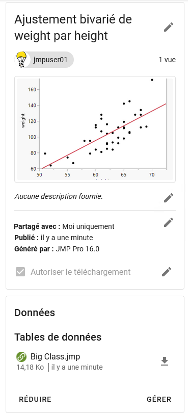

Mettre à jour des posts
Dans la fenêtre Détails, vous pouvez mettre à jour vos propres posts.
Dans votre post, cliquez sur Détails Image shown here ou depuis une miniature, cliquez sur Plus Image shown here > Détails.
En regard de la section que vous souhaitez mettre à jour, Cliquez sur Modifier Image shown here.
Vous pouvez mettre à jour le titre, l'image miniature, la description, les paramètres de partage et davantage.
Conseil : Dans la description du post, vous pouvez utiliser ces balises HTML : <a href="cible">, <b>, <em>, <i>, <strong> et <u>.
Figure 1.5 Mettre à jour les détails d'un post
Update a Post’s Details

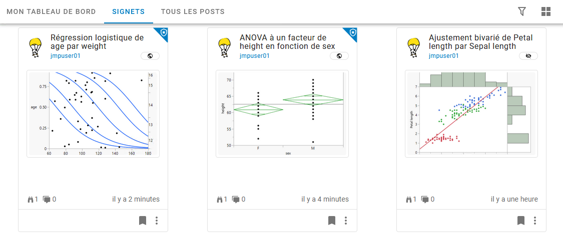

Mettre des posts en signet
Si vous souhaitez accéder rapidement à un post ou un dossier, vous pouvez le mettre en signet dans JMP Live.
Dans un post ou dossier, cliquez sur Signet Image shown here ou, si vous ne voyez pas l'icône Signet, cliquez sur Plus Image shown here > Signet. Pour voir tous les posts et dossiers que vous avez mis en signet, cliquez sur Accueil > Signets, en haut.
Figure 1.7 Page Signets
Bookmarks Page
Conseil : Sur la page Signets, les posts mis à jour ont un point vert à côté de leur estampille temporelle. Le point vert disparaîtra lorsque vous aurez vu le post.
Pour supprimer un signet sur un post ou un dossier, cliquez sur Supprimer le signet Image shown here ou, si vous ne voyez pas l'icône Supprimer le signet, cliquez sur Plus Image shown here > Supprimer le signet.

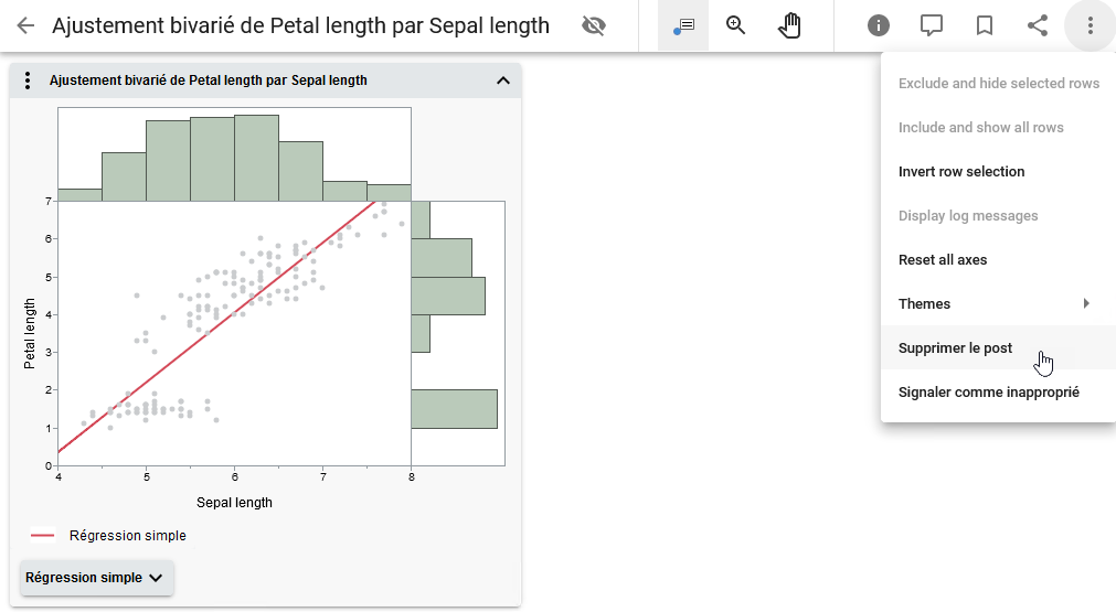

Supprimer des posts
Pour supprimer un post unique ou un dossier dont vous êtes propriétaire, à partir du post, du dossier ou de la miniature, cliquez sur Plus Image shown here > Supprimer le post.
Figure 1.8 Supprimer un post

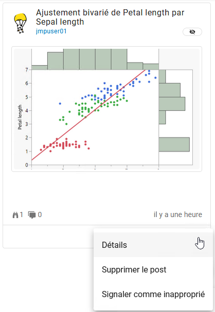

Signaler des posts ou des utilisateurs
Si vous pensez qu'un post ou un profil utilisateur contient des contenus inappropriés, vous pouvez le signaler à l'administrateur :
Pour cela, choisissez une des actions suivantes :
Pour signaler un post : sur une miniature ou depuis un post, cliquez sur Plus Image shown here > Signaler comme inapproprié.
Pour signaler un profil utilisateur : depuis un profil utilisateur, cliquez sur Plus Image shown here > Signaler un utilisateur.
(Facultatif) Ajoutez des commentaires pour expliquer le problème.
Cliquez sur Soumettre.

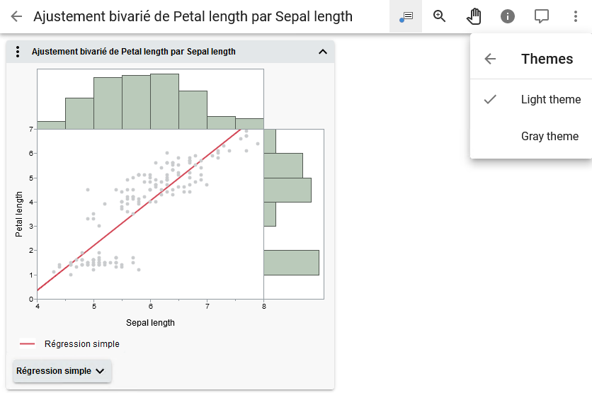

Modifier le thème dans les posts
Pour modifier temporairement l'apparence de la page lorsque vous regardez un post, cliquez sur Plus Image shown here > Thèmes, en haut à droite.
Figure 1.9 Modifier le thème de la page
Change the Page Theme

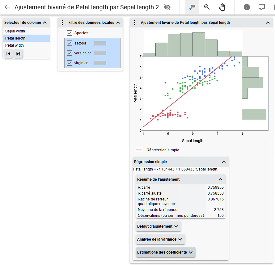

Interagir avec les données et les graphiques
Découvrez ce que vous pouvez faire avec les données et les graphiques JMP Live :

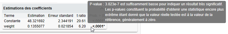

Voir les valeurs de données ou les descriptions
Cliquez ou appuyez sur Identifier les objets Image shown here
Survolez ou appuyez sur un point de données ou un calcul.
Figure 1.10 Voir les valeurs d'un point de données
See a Data Point’s Values
Figure 1.11 Voir l'explication d'un calcul de p-value
See an Explanation of a P-Value Calculation
Conseil : Pour masquer ou afficher des rapports et des graphiques, à droite d'un titre, cliquez ou appuyez sur la flèche.

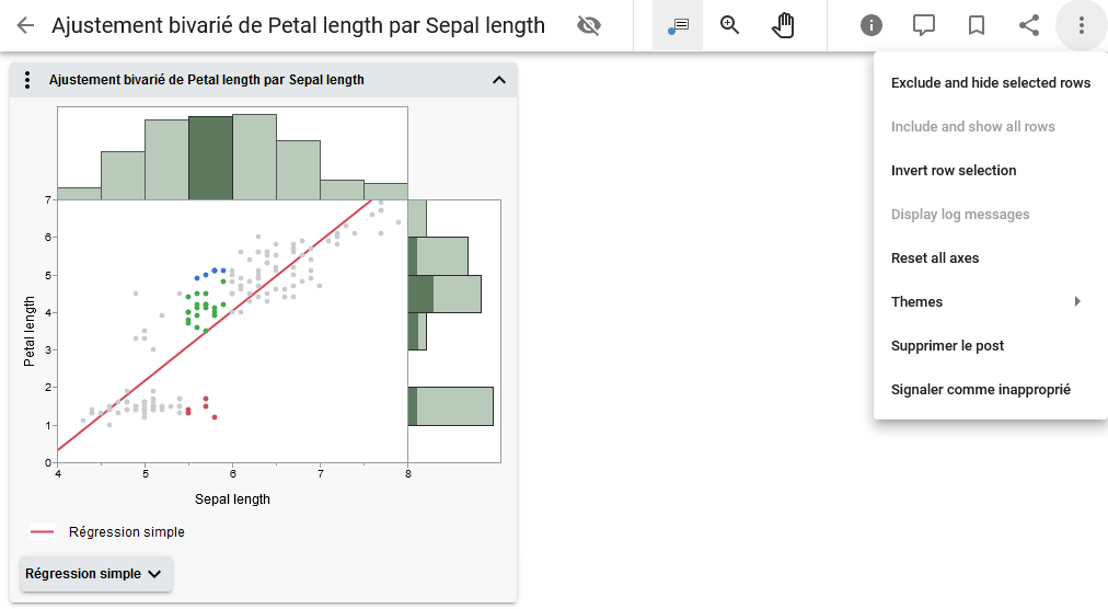

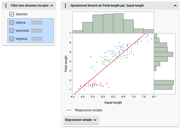

Voir les données liées
Si votre rapport JMP contient plusieurs graphiques, les données contenues dans tous les graphiques seront liées. Si vous sélectionnez des données, elles seront donc mises en évidence dans tous les graphiques associés.
Figure 1.12 Sélectionner des données dans les graphiques liés
Select Data in Linked Graphs
Dans cet exemple, une barre d'histogramme est sélectionnée dans le graphique du haut. Les lignes correspondantes sont mises en évidence dans le nuage de points et dans l'histogramme marginal.
Exclure et masquer des données

Pour exclure et masquer des données, utilisez les options dans le menu Plus Image shown here sur la droite :
Remarque : Si le rapport contient un Filtre des données locales, la plupart de ces options n'apparaissent pas puisque vous utilisez le Filtre des données locales à la place.
Exclure et masquer les lignes sélectionnées : exclut et masque les données sélectionnées.
Inclure et afficher toutes les lignes : inclut et affiche toutes les données exclues et masquées.
Inverser la sélection des lignes : remplace la sélection actuelle par les données désélectionnées.
Filtrer des données
Si le rapport JMP d'origine incluait un Filtre des données locales, vous pouvez utiliser le filtre pour vous focaliser sur des données spécifiques et observer l'impact sur les graphiques et les rapports.
Figure 1.14 Filtrer des données dans les graphiques
Filter Data in Graphs
Dans cet exemple, les filtres appliqués montrent uniquement les jeunes filles âgées de 12 à 14 ans et mesurant entre 1m30 (51 pouces) et 1m60 (63 pouces).
Conseil : Si plusieurs catégories sont sélectionnées et que vous souhaitez sélectionner une seule catégorie, cliquez sur celle-ci (pas la case à cocher).
Options du filtre des données locales
Filtrage conditionnel
Limite les options du filtre des données locales selon certaines conditions. Pour plus d'informations, consultez Using JMP.
Remarque : Cette option n'apparaît pas s'il y a plus d'un groupe OU, ou si les colonnes ne sont pas hiérarchiques.
Inverser le filtre
Inverse les filtres actuellement sélectionnés.
Sélectionner les lignes filtrées dans les graphiques
Sélectionne toutes les lignes filtrées dans les graphiques.
Afficher les lignes filtrées dans les graphiques
Affiche toutes les lignes filtrées dans les graphiques.
Inclure les lignes filtrées dans les calculs
Seules les lignes filtrées sont incluses dans les calculs du rapport.
Mettre à jour les données
Si les données associées à un post sont modifiées, vous pouvez mettre à jour les données dans JMP Live sans republier le post. Le post se met automatiquement à jour une fois que les données sont mises à jour.
Les administrateurs JMP Live et l'éditeur du post peuvent mettre à jour les données.
Dans un post, cliquez sur Détails Image shown here ou Tests Image shown here.
Sous Données, cliquez sur Étendre pour ouvrir la fenêtre.
Cliquez sur Gérer.
Cliquez sur Mettre à jour les données.
5.
Cliquez dans la fenêtre Sélectionner les tables de données ou cliquez sur Mettre à jour en regard de la table de données.
6.
Accédez à la table de données mise à jour sur votre ordinateur et cliquez sur Ouvrir.
7.
8.
(Facultatif) Pour annuler la mise à jour et rétablir la version précédente, cliquez sur Annuler la dernière mise à jour, puis cliquez sur Rétablir.
Changer les colonnes de données

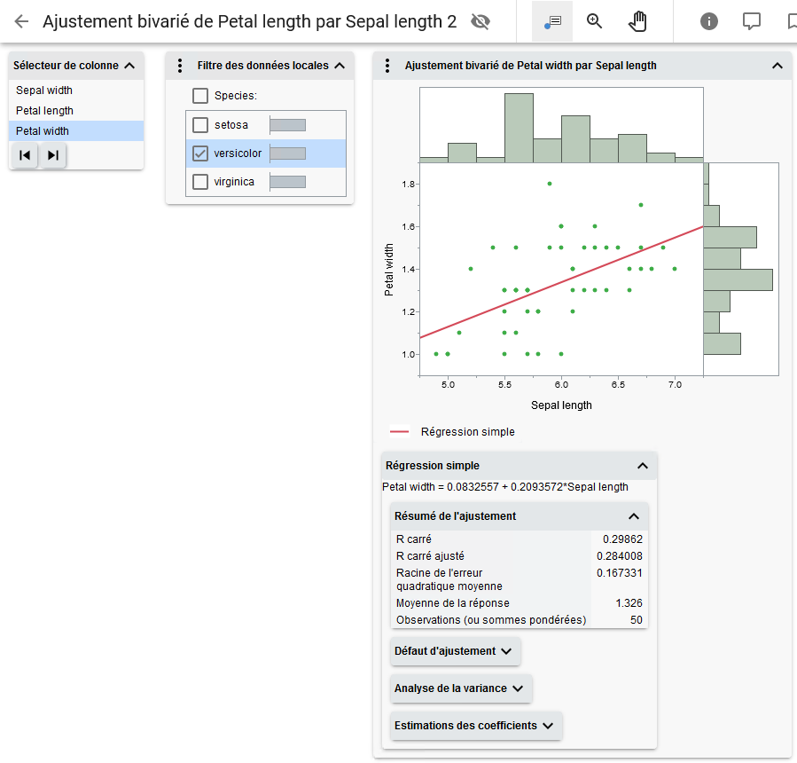

Si le rapport JMP d'origine comprenait un sélecteur de colonne, vous pouvez analyser rapidement différentes variables sans recréer l'analyse. Lorsque vous choisissez une variable différente dans JMP Live, les analyses sont automatiquement recalculées avec la nouvelle variable.
Dans cet exemple qui utilise les données d'iris de Fisher, le rapport JMP comprend un sélecteur de colonne et un filtre des données locales.
Figure 1.15 Sélections initiales
Initial Selections
Initialement, Petal length (la colonne d'origine) est sélectionnée dans le sélecteur de colonne. Toutes les espèces s'affichent dans le filtre des données locales. Ces sélections se répercutent dans les graphiques et les calculs.
Figure 1.16 Sélections mises à jour
Updated Selections
Ici, Petal width est sélectionnée dans le sélecteur de colonne, et uniquement l'espèce versicolor est sélectionnée dans le filtre des données locales. Le graphique et les calculs sont mis à jour pour répercuter ces sélections.

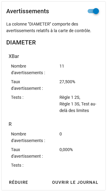

Afficher les détails sur les tests
Dans un post ou à partir d'une miniature, cliquez sur Tests Image shown here.
Sous Tests, cliquez sur Étendre pour ouvrir la fenêtre.
Figure 1.17 Exemple de test de carte de contrôle
Example of Control Chart Warnings
(Facultatif) Pour des informations plus détaillées, cliquez sur Ouvrir le log.
Pour copier les informations du log, cliquez sur Copier Image shown here.

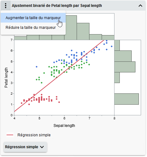

Personnaliser les graphiques
Remarque : Ces personnalisations sont temporaires lorsque vous êtes sur le post.
Utilisez les options du menu Plus Image shown here, à côté d'un rapport, pour personnaliser les éléments des graphiques.
Figure 1.18 Changer la taille du marqueur
Change the Marker Size
Dans ce menu, les options peuvent varier selon le type de graphique ou la plate-forme JMP. Par exemple :
Dans les nuages de points et les histogrammes, vous pouvez changer la taille du marqueur.
Dans les profileurs, vous pouvez rétablir l'état d'origine du profileur ou redimensionner l'axe vertical de sorte à inclure la réponse.
Dans les filtres de données, vous pouvez choisir la façon dont vous souhaitez filtrer les données.
In bubble plots, you can change the appearance of the bubbles, add a time label, or change the aggregation method.

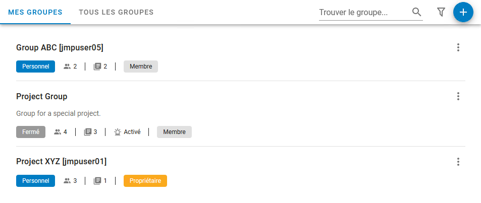

Groupes JMP Live
Il existe différents types de groupes dans JMP Live :
Groupes de type Personnel : les utilisateurs et les administrateurs peuvent créer des groupes de type Personnel. Le propriétaire des groupes personnels peut être le créateur du groupe ou peut être changé par les administrateurs. Seules les personnes que vous ajoutez à un groupe de type Personnel peuvent voir le groupe et ses posts.
Groupes ouverts, fermés ou masqués : seuls les administrateurs peuvent créer ces types de groupes.
Ouvert : tout le monde peut trouver le groupe, le rejoindre et voir ses posts et membres.
Fermé : tout le monde peut trouver le groupe, mais seuls les membres peuvent voir les posts et les membres. Les personnes peuvent demander à rejoindre le groupe.
Masqué : seuls les membres peuvent trouver le groupe et voir ses posts et membres.
Sur la page Groupes, vous pouvez voir Mes groupes et Tous les groupes :
Mes groupes : affiche tous les groupes dont vous êtes membre.
Tous les groupes : affiche tous les groupes dont vous êtes membre et tous les groupes ouverts et fermés que vous pouvez rejoindre ou demander à rejoindre.
Vous pouvez également rechercher un groupe, filtrer par type de groupe ou créer un nouveau groupe.
Figure 1.19 Page Mes groupes
Lorsque vous ajoutez quelqu'un à un groupe, il est ajouté automatiquement. Ils peuvent choisir de quitter le groupe en cliquant sur Plus > Quitter le groupe.

Groupes Rechercher des posts, des utilisateurs ou des groupes
Pour rechercher dans tout JMP Live, saisissez un mot-clé dans la zone de recherche, en haut à droite. Cliquez sur Posts, Utilisateurs, ou Groupes pour afficher des résultats de type spécifique.
Figure 1.21 Rechercher par mot-clé
Search by Keyword
À partir des résultats de recherche, vous pouvez effectuer ces actions :
Posts
Pour ouvrir un post, cliquez sur le titre ou l'image.
Pour ouvrir le profil de l'auteur du post, cliquez sur son nom d'utilisateur.
Pour mettre un post en signet, cliquez sur Signet Image shown here.
Pour signaler un post inapproprié, cliquez sur Plus Image shown here > Signaler comme inapproprié.
Pour supprimer un post dont vous êtes le propriétaire, cliquez sur Plus Image shown here > Supprimer un post.

Filtrer les posts
Cliquez sur Accueil et cliquez sur Mon tableau de bord, Signets, ou Tous les posts, selon où vous souhaitez rechercher.
En haut à droite, cliquez sur Filtres Image shown here.
Figure 1.22 Options de filtre sur les posts
Filter Options on Posts
Saisissez une combinaison de mots-clés, de noms d'utilisateur ou de groupe, ou de dates.
Cliquez à l'extérieur de la fenêtre Filtres pour afficher les résultats.
5.
Pour désactiver les filtres, cliquez sur Effacer les filtres.

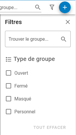

Filtrer les groupes
Cliquez sur Groupes et cliquez sur Mes groupes ou Tous les groupes, selon où vous souhaitez rechercher.
Figure 1.23 Options de filtre sur les groupes
Filter Options on Groups
Saisissez des mots-clés dans le nom du groupe. Vous pouvez également sélectionner un type de groupe.
5.
