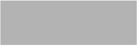

4. Choisissez Affichage du rapport résumé pour afficher les graphiques et omettre les rapports statistiques
5. Dans la colonne Combiner, sélectionnez Birth Death - Bivariate of death by birth et Birth Death - Distribution.
6. Dans la colonne Filtrer par, sélectionnez Birth Death - Distribution.
Figure 7.18 Options Combiner les fenêtres
7. Cliquez sur OK.

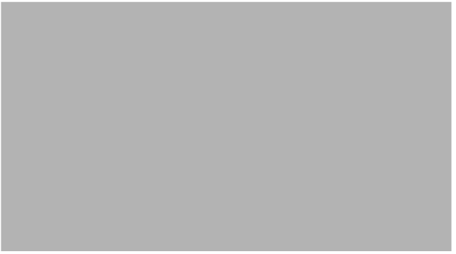

Les deux rapports sont combinés dans une fenêtre. Vous remarquerez l'icône de filtre
en haut du rapport Distribution. Lorsque vous sélectionnez une barre dans l'un des histogrammes, les données correspondantes sont sélectionnées dans le graphique de l'analyse bivariée.
Remarques :
• Sous Windows, pour combiner des rapports, vous pouvez également sélectionner Combiner les fenêtres depuis l'option du menu Organiser disponible dans le coin inférieur droit des fenêtres JMP.
• Pour voir les statistiques avec les graphiques, sur le menu du triangle rouge, choisissez Affichage du rapport > Complet.
