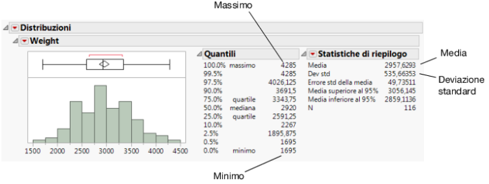

Per ruotare la finestra dei report, selezionare Opzioni di visualizzazione > Layout orizzontale dal menu associato al triangolo rosso accanto a Weight.
Utilizzando i risultati presentati in Figura 5.7, lo specialista in pianificazione può rispondere alle domande.
La finestra predefinita dei report nella Figura 5.7 fornisce una serie limitata di grafici e statistiche. Altri grafici e statistiche sono disponibili sul menu associato al triangolo rosso.
