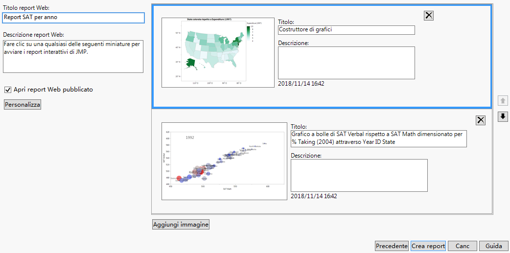

Nota: se è stato selezionato un report, si ha la possibilità di generare una pagina di indice. La pagina di indice mostra una miniatura del report. Fare clic sulla miniatura per visualizzare il report. La Figura 7.18 mostra un esempio.
Figura 7.17 Personalizzazione del report Web
6.
Immettere Report SAT per anno nel riquadro del titolo del report Web.
7.
Fare clic su Crea report.
Figura 7.18 Report Web
