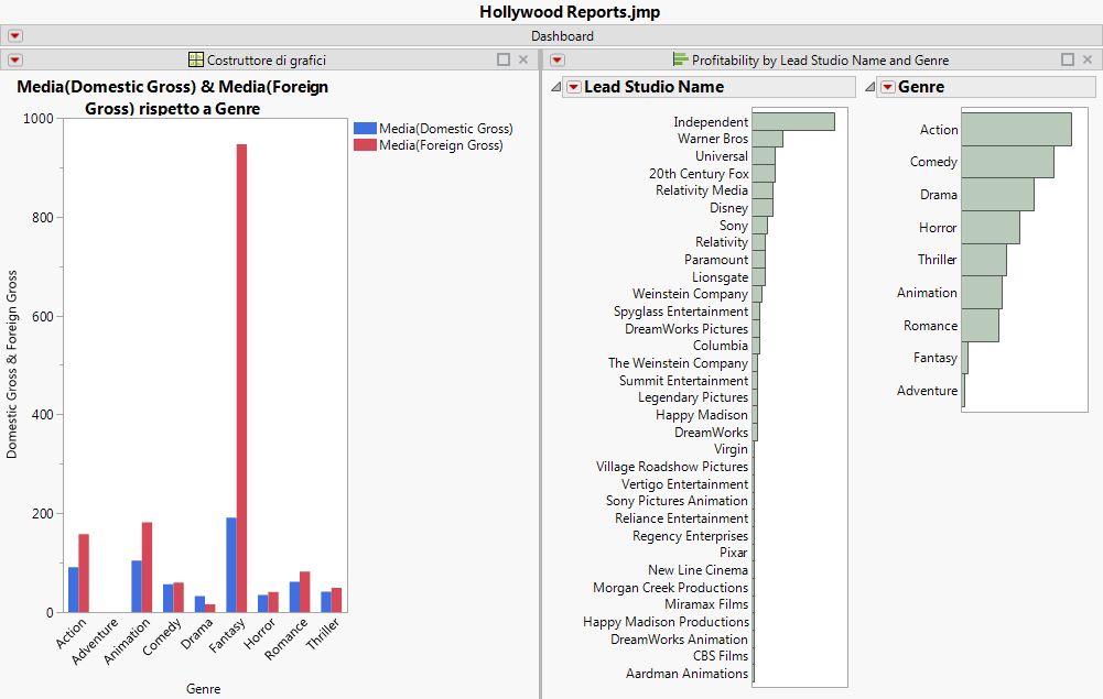

Da una finestra qualsiasi selezionare File > Nuovo > Dashboard.
Selezionare il modello Dashboard 2x1.
6.
Selezionare Modalità anteprima dal menu associato al triangolo rosso del Costruttore di dashboard.
7.
Fare clic su Chiudi anteprima.
Figura 7.23 Dashboard con due report
Per ulteriori informazioni sulla creazione di dashboard, vedere il capitolo Extend JMP del manuale Using JMP.
