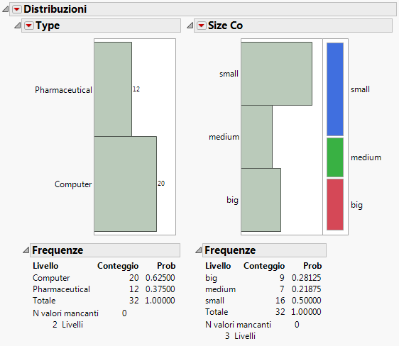

Dal menu associato al triangolo rosso di Type, selezionare Opzioni dell'istogramma > Mostra conteggi.
6.
7.
Selezionare Modifica > Journal per creare un journal di questi risultati. Tali risultati vengono duplicati in una finestra del journal.
Figura 7.2 Journal dei risultati della distribuzione
Questa opzione apre una finestra di script che contiene uno script JSL per ricreare l'analisi. JSL è un argomento più avanzato illustrato nella Scripting Guide e in JSL Syntax Reference.
