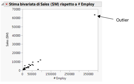

Questo esempio utilizza la tabella di dati di esempio Companies.jmp, che contiene dati finanziari relativi a 32 società farmaceutiche e di informatica.
5.
Fare clic su OK.
Figura 8.2 Grafico a dispersione iniziale

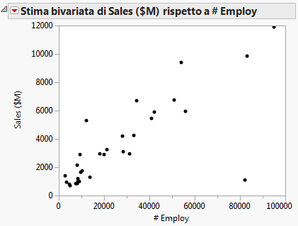

Selezionare Righe > Escludi/Annulla esclusione. Il punto viene escluso dall'analisi e il grafico a dispersione si aggiorna automaticamente.
Figura 8.3 Grafico a dispersione aggiornato

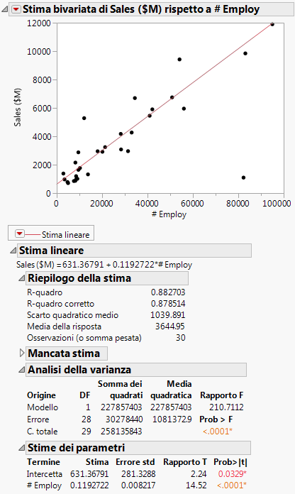

Applicare una linea di regressione selezionando Stima lineare dal menu associato al triangolo rosso. La Figura 8.4 mostra la linea di regressione e i risultati dell'analisi aggiunti alla finestra dei report.
11.
Selezionare Righe > Escludi/Annulla esclusione. La linea di regressione e i risultati dell'analisi si aggiornano automaticamente rispecchiando l'esclusione del punto.
