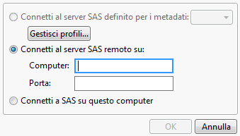

Nella finestra Connetti al server SAS (vedere Figura 8.10), scegliere un metodo per connettersi a SAS (se non si è già connessi). Per questo esempio, selezionare Connetti a SAS su questo computer.
Figura 8.10 Connessione a un server SAS
7.
Fare clic su OK.

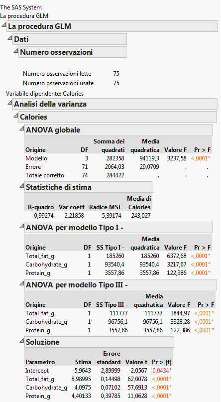

JMP si connette a SAS. SAS esegue il modello e restituisce i risultati a JMP. I risultati possono apparire in formato di output SAS, HTML, RTF, PDF o report JMP (si può scegliere il formato utilizzando le preferenze di JMP). La Figura 8.11 mostra i risultati formattati come report JMP. Per ulteriori informazioni, vedere il capitolo Import your data nel manuale Using JMP.
Figura 8.11 Risultati SAS formattati come report JMP
