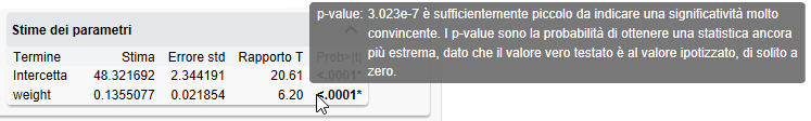

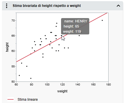

Visualizzazione dei valori dei dati o delle descrizioni
In un grafico o in un report, puntare il cursore o toccare un punto di dati o un calcolo per vederne i valori o la descrizione.
Nota: Per aprire o chiudere report e grafici, fare clic o toccare la freccia a destra del titolo.
Figura 1.3 Vedere i valori dei punti di dati
Figura 1.4 Vedere la spiegazione di un calcolo del p-value

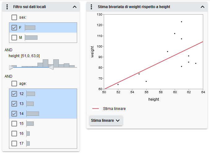

Filtro sui dati
Se il report originale di JMP includeva un filtro sui dati locali, è possibile utilizzarlo per concentrarsi su dati specifici e vedere l'impatto su grafici e report.
Figura 1.7 Filtrare i dati nei grafici
In questo esempio, le scelte del filtro mostrano solo le femmine tra i 51 e i 63 pollici di altezza che hanno un'età compresa tra 12 e 14 anni.
Opzioni del filtro sui dati locali

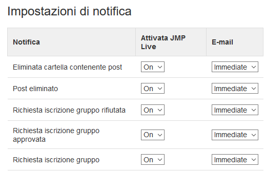

Gestione delle impostazioni di notifica
Nella pagina Impostazioni di notifica è possibile scegliere quali tipi di notifiche si desidera ricevere e con quale frequenza si desidera ricevere le notifiche via e-mail.
Per non ricevere più una notifica di un certo tipo: sotto in JMP Live, fare clic su Disattivato.
Per modificare la frequenza con cui si ricevono le notifiche via e-mail: in E-mail, scegliere un periodo di tempo.
Figura 1.14 Esempio di Impostazioni di notifica in JMP Live

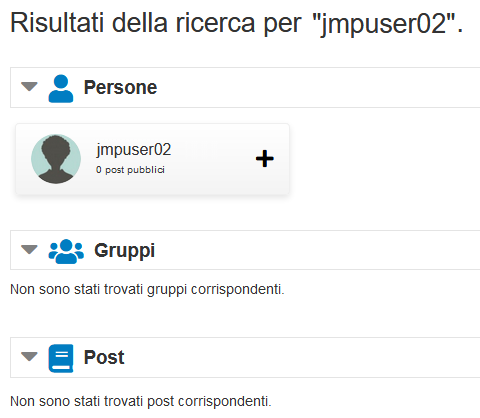

Ricerca di persone, post o gruppi
In JMP Live è possibile effettuare ricerche nei seguenti modi:
Per cercare nell'intero JMP Live, immettere un nome o una parola chiave nella casella di ricerca in alto a destra.

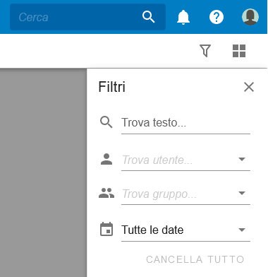

Per filtrare i post nelle home page, fare clic su Filtri
Figura 1.15 Opzioni di ricerca (JMP Live e JMP Public)
Filtrare la ricerca
Per usare i filtri per limitare l’ambito della ricerca, selezionare Home > Il mio dashboard, Segnalibri o Tutti i post.
Per trovare tutti i post di un utente o di un gruppo, immettere un nome utente o il nome di un gruppo nel campo Trova utenteo Trova gruppo. Mentre si digita, compaiono dei suggerimenti.
Per effettuare una ricerca per parola chiave nel titolo di un post, immettere una parola nel campo Trova testo.
È possibile restringere ulteriormente la ricerca limitando la data.
Per cancellare la ricerca, fare clic sulla x accanto al nome di un utente o di un gruppo, o cancellare altri campi facendo clic su Cancella filtri.

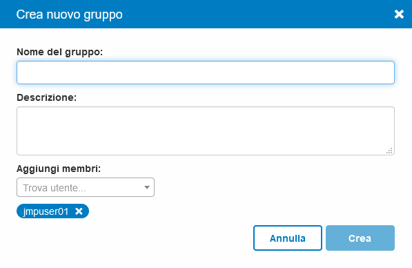

Creazione di gruppi di JMP Live
Fare clic su Gruppi.
Fare clic su Crea gruppo.
Figura 1.18 Creazione di un nuovo gruppo di utenti
Assegnare un nome al gruppo.
(Facoltativo) Aggiungere una descrizione del gruppo.
5.
Fare clic su Trova utente... e digitare nomi utente per aggiungere membri.
Mentre si digita, appaiono suggerimenti selezionabili.
6.
In qualità di amministratore, è possibile scegliere il tipo di gruppo:
Aperto: chiunque può trovare il gruppo, chiedere di unirsi al gruppo, vedere chi ne fa parte e i post.
Chiuso: chiunque può trovare il gruppo, ma solo i membri possono vedere i post e chi fa parte del gruppo. Altre persone possono chiedere di unirsi al gruppo.
Nascosto: solo i membri possono trovare il gruppo, vedere i post e chi fa parte del gruppo. Di proprietà dell'amministratore che sta creando il gruppo.
Personale: solo i membri possono trovare il gruppo, vedere i post e chi fa parte del gruppo. Di proprietà di un membro specificato dall'utente.
7.
Fare clic su Crea.
