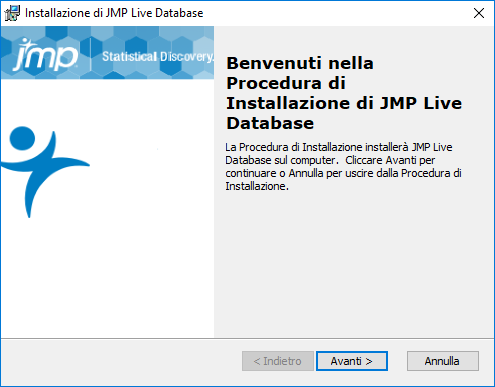

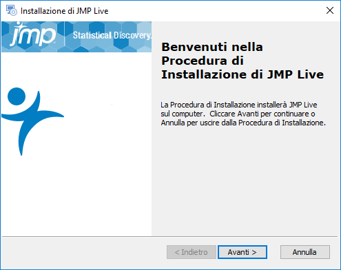

Accedere al percorso in cui è stato scaricato il programma di installazione del database di JMP Live, JMPLiveDatabase.msi. Fare doppio clic sul file per eseguirlo.
Figura 1.1 Installazione guidata del database di JMP Live
Fare clic su Avanti.

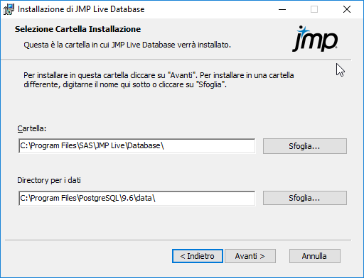

Figura 1.2 Specificare le cartelle di installazione
Specificare dove installare il database di JMP Live e il database PostgreSQL:
Fare clic su Avanti per accettare il percorso predefinito.
Fare clic su Sfoglia per cambiare la cartella di installazione predefinita.
Nota: Accertarsi di avere spazio sufficiente nella directory in cui si installa il database PostgreSQL.

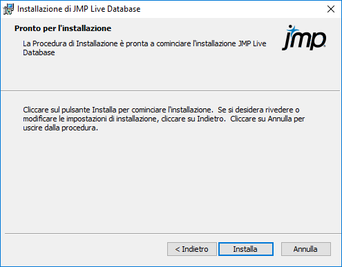

Figura 1.4 Avvio dell'installazione del database di JMP Live
Fare clic su Installa per procedere e su Termina al termine del programma di installazione.

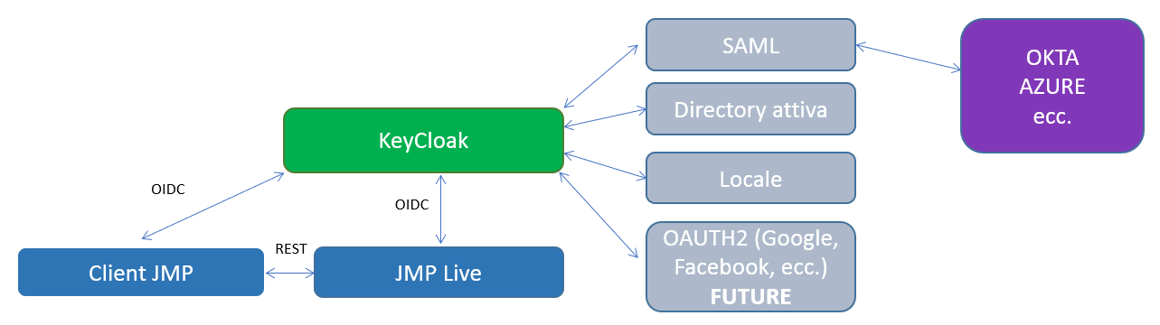

JMP Live utilizza Keycloak per gestire le autenticazioni, come la gestione delle identità e l'accesso. In modo del tutto trasparente, quando gli utenti di JMP Live si collegano, si autenticano in Keycloak. Poiché Keycloak supporta molti provider diversi di identità, gli utenti di JMP Live possono accedere utilizzando i meccanismi più diffusi e possono fornire funzionalità di single sign-on federate.
Suggerimento: l'installazione di Keycloak è semplice. La maggior parte delle personalizzazioni per connettersi ai provider di identità viene effettuata tramite Keycloak dopo l'installazione e l'esecuzione.

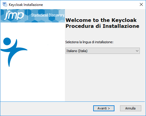

Figura 1.5 Selezionare la lingua di installazione
Selezionare la lingua di installazione, quindi fare clic su Avanti.

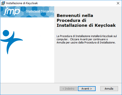

Figura 1.6 Finestra di benvenuto di Keycloak

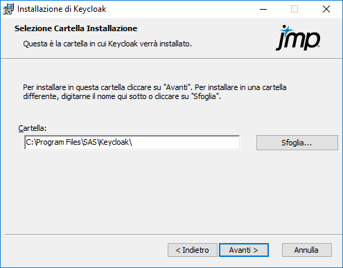

Figura 1.7 Specificare il percorso di installazione di Keycloak
Specificare dove si desidera memorizzare i file di installazione di Keycloak, quindi fare clic su Avanti.
Nota: I file di Keycloak sono installati in una sottocartella denominata keycloak-7.0.1. Questa sottocartella non può essere spostata o modificata.

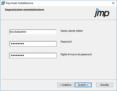

Figura 1.8 Impostazione dell'amministratore di Keycloak
Specificare le credenziali dell'amministratore, quindi fare clic su Avanti.
Per impostazione predefinita, il nome utente è keycloakadmin e la password è password. Si raccomanda di cambiare la password.

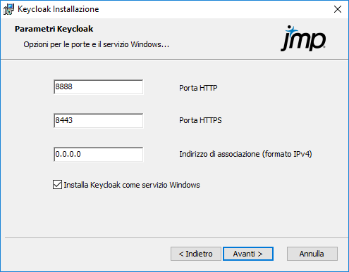

Figura 1.10 Configurazione di porte e servizi
Specificare i seguenti dettagli di Keycloak:
Porta HTTP: immettere la porta della rete HTTP. La porta predefinita è 8888. Questa porta deve essere aperta al server Keycloak.
Porta HTTPS: immettere la porta della rete HTTPS. La porta predefinita è 8443. Questa porta deve essere aperta al server Keycloak.
Indirizzo di binding (formato IPv4): immettere l'indirizzo IP su cui l'istanza di Keycloak ascolta le richieste (utilizzando i numeri di porta specificati). L'indirizzo predefinito è 0.0.0.0; ciò significa che Keycloak accetta connessioni su tutti gli indirizzi IP assegnati al computer su cui è installato.
Installa Keycloak come servizio Windows: selezionare questa opzione per installare Keycloak come servizio Windows. Ciò significa che Keycloak si avvierà automaticamente e se il computer deve essere riavviato anche Keycloak si riavvierà automaticamente, in modo da essere sempre in funzione. Se non si seleziona questa opzione, sarà necessario avviare Keycloak manualmente la prima volta e ogni volta che il computer viene riavviato. Questa opzione è selezionata per impostazione predefinita e si raccomanda di mantenerla selezionata.

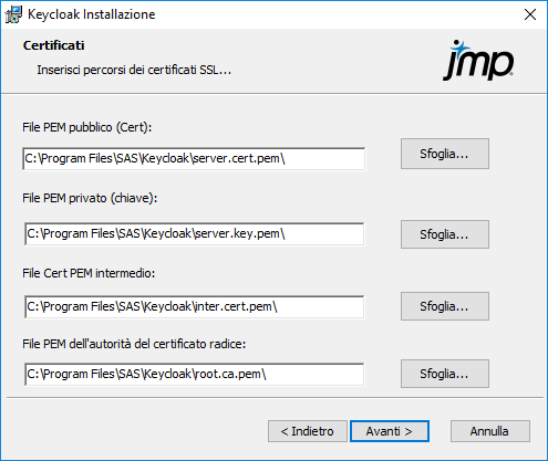

Figura 1.11 Certificati di Keycloak
Keycloak richiede certificati SSL per garantire l'autenticità dell'organizzazione e per consentire connessioni sicure tra Keycloak e i provider di identità.
Attenzione: l'installazione non viene eseguita se non si specificano questi certificati.
Indicare il percorso dei certificati SSL della propria organizzazione. Essi devono essere ottenuti da un provider autorizzato.
10.

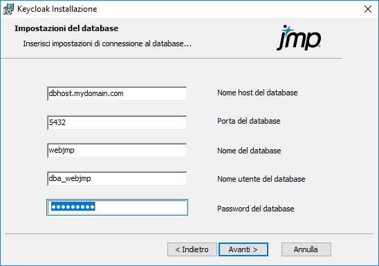

Figura 1.12 Configurazione dei parametri del database
Keycloak memorizza le informazioni sugli utenti e sui clienti in un database.
11.
Specificare le informazioni del database:
Nota: le seguenti informazioni devono corrispondere a quelle immesse al momento dell'installazione del database di JMP Live. Consultare Installazione del database di JMP Live.
Nome dell'host del database: specificare l'alias o il nome DNS del computer con il database di JMP Live.
Porta del database: specificare la porta utilizzata dal database per l'ascolto.
Nome del database: specificare il nome del database di JMP Live.
Nome utente del database: specificare il nome utente dell'amministratore del database.
Password del database: specificare la password dell'amministratore del database.
12.

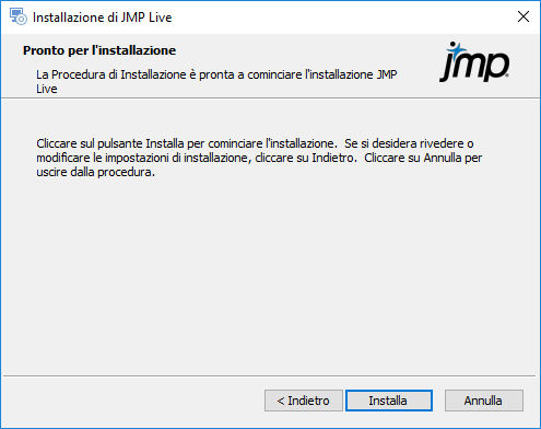

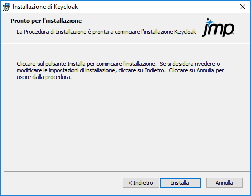

Figura 1.13 Keycloak è pronto per l'installazione
13.
Fare clic su Installa per procedere.

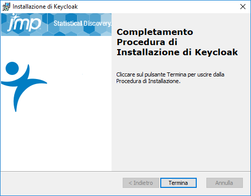

Figura 1.14 Finestra di completamento
14.
Fare clic su Termina.
Questo processo può impiegare diversi minuti, poiché vengono eseguite procedure separate per Java e Keycloak. Saranno visibili indicatori di avanzamento e un prompt dei comandi.
Se si è scelto di eseguire Keycloak come servizio Windows, Keycloak dovrebbe essere in esecuzione al termine dell'installazione. Altrimenti, per avviare Keycloak manualmente, usare questo comando:

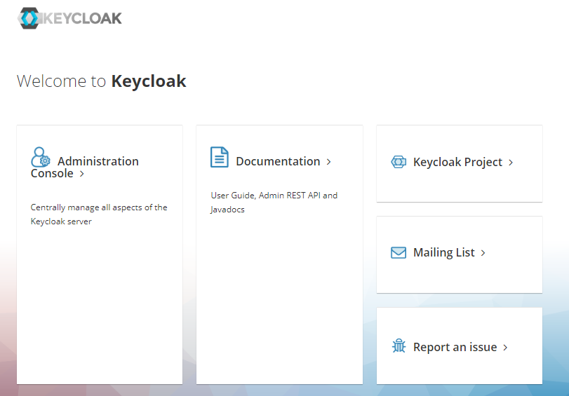

Aprire un browser e accedere a http://localhost:8888 o https://localhost:8443 (se è stata specificata una delle porte predefinite).
Figura 1.15 Pagina di benvenuto di Keycloak
16.
Fare clic su Console amministratore.

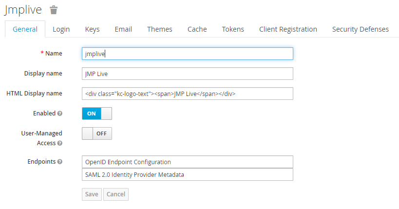

Figura 1.16 Opzioni generali della console di amministrazione di Keycloak
Consultare il manuale di Keycloak per configurare l'accesso degli utenti.

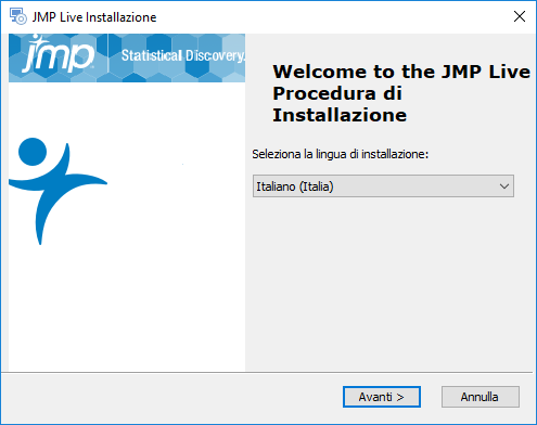

Installazione di JMP Live
Accedere al percorso in cui è stato scaricato il programma di installazione di JMP Live, JMPLive.exe. Fare doppio clic sul file per eseguirlo.
Figura 1.17 Selezionare la lingua di installazione

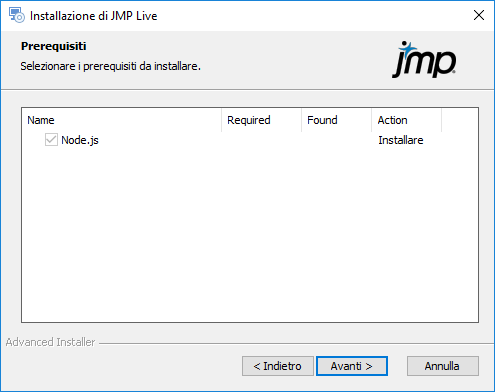

Figura 1.19 Selezionare i prerequisiti da installare
Node.js è selezionato per impostazione predefinita e deve essere installato.

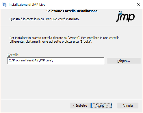

Figura 1.21 Specificare la cartella di installazione
Specificare dove installare JMP Live:
Fare clic su Avanti per accettare il percorso predefinito (opzione raccomandata).
Se si cambia il percorso predefinito, tenere presente quanto segue:
La cartella cambiata contiene i file di installazione di JMP Live, mentre PostgreSQL è sempre installato nel suo percorso predefinito.
Poiché JMP Live è in grado di generare informazioni di log, accertarsi che sia disponibile spazio sufficiente su disco nel nuovo percorso. 1 gigabyte è il requisito minimo raccomandato.

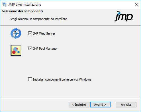

Figura 1.22 Finestra Selezione dei componenti

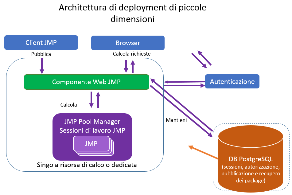

Selezionare i componenti che si desidera installare sul computer (è necessario selezionarne almeno uno):
se si desidera installare entrambi i componenti sullo stesso computer, mantenerli entrambi selezionati.
Se si desidera distribuire i componenti su computer diversi, selezionare il componente che si desidera installare su questo computer. Sarà necessario eseguire il programma di installazione sul secondo computer per installare l'altra opzione.
Nota: Se si sta eseguendo l'installazione per l'architettura del pool di lavoro, selezionare il componente JMP Pool Manager e passare a passo 14. Per ulteriori informazioni, vedere Informazioni sull'architettura e l'autenticazione di JMP Live.
(Facoltativo) Scegliere se si desidera installare i componenti selezionati come servizi di Windows.

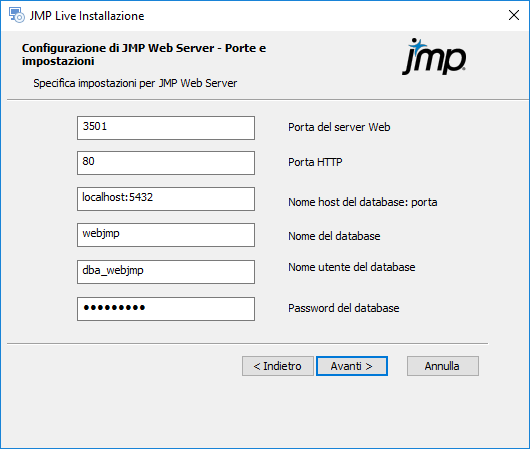

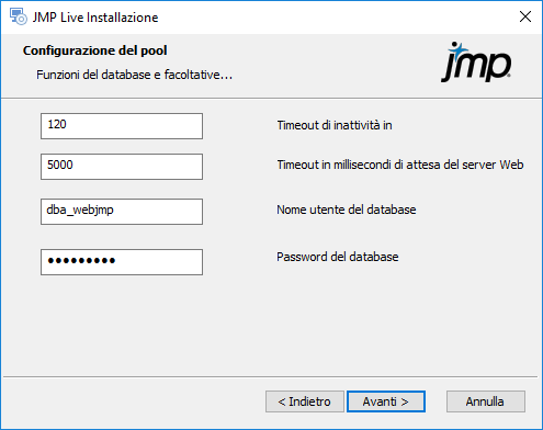

Figura 1.23 Specificare le porte e i dettagli del database
Specificare le seguenti impostazioni del JMP Web Server:
Porta del server Web: immettere la porta HTTPS che riceverà le richieste da un browser. Per impostazione predefinita, questa porta è impostata a 3501. È possibile specificare la porta 443 (la porta HTTPS predefinita), ma si raccomanda di utilizzare una porta dedicata per un più facile monitoraggio e controllo degli accessi. Se si installa un bilanciatore del carico dell'applicazione prima del componente Web server, specificare questa porta.
Porta HTTP: immettere la porta HTTP. La porta 80 predefinita dovrebbe essere idonea per la maggior parte degli scopi. Alcune organizzazioni utilizzano 8080, quindi è possibile specificare questa porta, se necessario.
Nome host del database: porta:
Immettere il nome DNS del computer che esegue il database PostgreSQL per JMP Live. Il nome predefinito è localhost (il computer di installazione), ma tipicamente questo specificherebbe un server dedicato che esegue PostgreSQL. Questo computer potrebbe essere all'interno di un firewall aziendale, al di fuori del firewall o in un servizio cloud.
Immettere la porta che è stata specificata durante l'installazione di PostgreSQL per la comunicazione dall'esterno. La porta PostgreSQL predefinita è 5432.
Nome del database: immettere il nome assegnato al database di JMP Live all'interno di PostgreSQL. È possibile cambiare questo nome, ma non è consigliato, in quanto il programma di installazione del database predefinito è webjmp.
Nome utente del database epassword del database: immettere l'ID utente amministratore e la password specificati durante l'installazione del database di JMP Live. Il nome utente del database dovrebbe essere dba_webjmp, ma è probabile che la password sia stata modificata rispetto a quella predefinita (che è Password1). Immettere qui la nuova password.

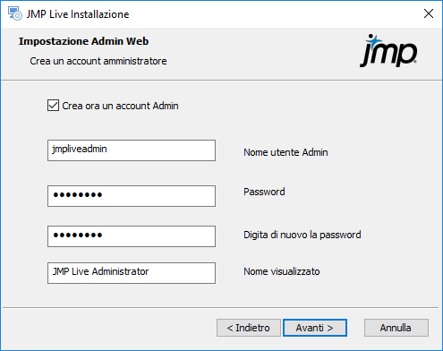

Figura 1.24 Crea un account amministratore
Nota: Si consiglia vivamente di creare un account amministratore. Tuttavia, se si sta aggiornando JMP Live da una versione precedente e si dispone già di un account amministratore nel database, si può tranquillamente saltare questo passo deselezionando la casella Crea ora un account Admin.
10.
Immettere il nome utente amministratore con il quale si intende accedere a JMP Live. Specificare una password (l'impostazione predefinita è password) e un nome che verrà visualizzato quando si pubblicano contenuti in JMP Live. Si noti quanto segue:
il nome utente dell'amministratore non deve contenere spazi e deve essere minuscolo.
Una volta creato un account amministratore, è possibile accedere a questo account e designare altri utenti come amministratori.
È possibile creare un account amministratore in qualsiasi momento utilizzando un'interfaccia della riga di comando. Consultare Creazione di un account amministratore per JMP Live.

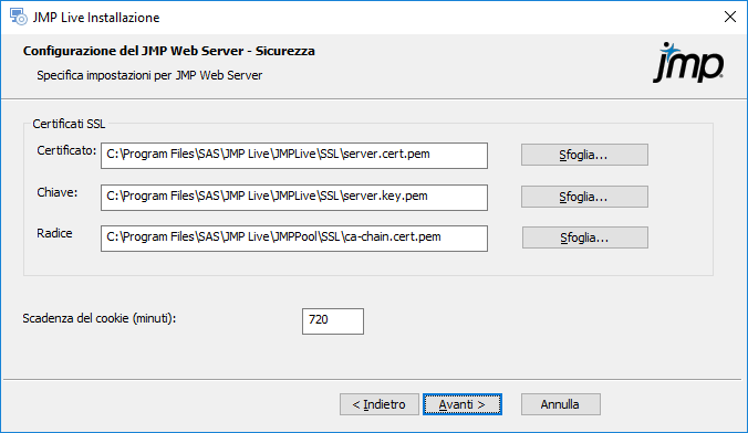

Figura 1.25 Certificati SSL
11.
Selezionare o immettere i certificati SSL per la propria organizzazione.
I certificati SSL sono file di testo contenenti chiavi crittografiche che consentono a un browser e al server Web di comunicare in modo sicuro. Queste chiavi sono specifiche per ciascuna organizzazione e sono fornite da fornitori di terze parti come DigiCert, Symantec e Network Solutions. JMP Live non funziona senza questi certificati.
Il certificato principale e la chiave sono configurati per l'acquirente. Il certificato Root (CA) proviene dalla terza parte.
Il programma di installazione di JMP Live fornisce una serie di certificati che consente di effettuare test minimi su una configurazione localhost. Tuttavia, genera degli avvertimenti quando il sito viene visualizzato nel browser locale e il sito è inaccessibile dai browser esterni al computer di installazione.
12.
Scadenza dei cookie: specificare per quanto tempo il componente Web JMP ricorda che è stato effettuato l'accesso a JMP Live.
Il valore predefinito è di 720 minuti (12 ore), ma è possibile ridurlo per maggiore sicurezza.
La scadenza dei cookie è diversa dal timeout di inattività. È possibile utilizzare il sito costantemente, ma la scadenza dei cookie costringe a effettuare un nuovo accesso dopo la scadenza.

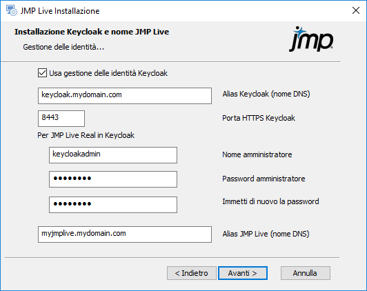

Figura 1.26 Impostazione di Keycloak
Nota: Invece di utilizzare Keycloak, è possibile aggiungere una connessione diretta a Microsoft Active Directory. Consultare Configurazione delle impostazioni avanzate. Si noti che questo metodo non sarà supportato nelle future versioni di JMP Live.
13.
Specificare le seguenti impostazioni di Keycloak:
Usa gestione delle identità Keycloak: abilita il sistema di autenticazione di Keycloak. Se si deseleziona questa opzione, viene utilizzata l'autenticazione locale. In questo caso, è necessario creare account in Keycloak per ogni utente. Questi utenti non saranno autenticati a fronte di diversi provider di identità. Per dettagli su come collegare il database Keycloak al proprio provider di identità, consultare la documentazione di Keycloak.
Alias Keycloak (nome DNS): specificare il nome del server che esegue il servizio di autenticazione di Keycloak.
Porta HTTPS Keycloak: specificare il numero della porta su cui Keycloak si aspetta di ricevere le richieste. La porta predefinita è 8443.
Nome amministratore: specificare il nome dell'amministratore per l'area di autenticazione di JMP Live in Keycloak. L'area di autenticazione mantiene le credenziali di JMP Live separate da qualsiasi altra applicazione software che potrebbe utilizzare l'autenticazione di Keycloak.

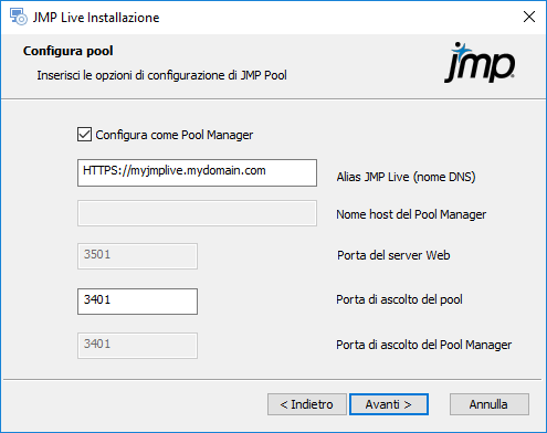

Password amministratore: specificare la password dell'amministratore per l'area di autenticazione di JMP Live in Keycloak.
Alias JMP Live (nome DNS): specificare il nome del computer che gestirà il sito principale di JMP Live.
Figura 1.27 Configurazione di Pool Manager
14.
Se si desidera eseguire Pool Manager su questo computer, selezionare la casella Configura come Pool Manager:
se si utilizza un solo computer per tutti i componenti, o un solo computer per le sessioni di Pool Manager e JMP, selezionare questa opzione.
Se si utilizza il computer solo per un pool di lavoro, non selezionare questa opzione.
15.
Specificare le opzioni di Pool Manager:
Nome host Web: immettere il nome DNS, che di solito si presenta in questo modo: nome computer.nome dominio.com/org. Si noti quanto segue:
a meno che non si installino tutti i componenti utilizzando l'opzione localhost, è necessario specificare il nome dell'host Web.
Anche se si hanno tutti i componenti su un solo computer, può risultare utile usare i certificati SSL della propria organizzazione per una connessione sicura. In tal caso, specificare il nome del computer come nome dell'host Web, poiché i certificati sono di solito legati al computer in uso.
Nome host di Pool Manager: (disabilitato se si è selezionato Configura come Pool Manager.) Se si sta impostando un pool di lavoro su un computer separato, immettere il nome DNS del computer che si occupa delle attività di gestione di Pool Manager.
Porta del server Web: (disabilitato se si stanno installando tutti i componenti sullo stesso computer, poiché il numero di porta è già specificato nel componente Web JMP.) Se si sta installando solo il componente JMP Pool, immettere la porta utilizzata durante l'installazione del componente Web JMP su un altro computer.
Porta di ascolto del pool: immettere la porta su cui il pool ascolta le comunicazioni di JMP Pool Manager e dei componenti Web JMP.
Porta di ascolto di Pool Manager: (abilitato solo se si sta configurando un pool di lavoro). Immettere la porta specificata come porta di ascolto del pool per la configurazione di JMP Pool Manager. Il pool di lavoro deve conoscere questa porta per poter dire a JMP Pool Manager che è disponibile.
Figura 1.28 Configurazione delle impostazioni di JMP
JMP deve essere installato utilizzando il proprio programma di installazione su tutti i computer che supportano la creazione di sessioni JMP, sia che faccia parte di JMP Pool Manager o del pool di lavoro. Queste sessioni di JMP inizieranno a lavorare per JMP Live quando i report saranno modificati.

Figura 1.29 Configurazione delle impostazioni di JMP
17.
Specificare i seguenti dettagli di JMP:
Timeout di inattività in secondi: immettere il tempo durante il quale un'istanza di JMP attende ulteriore lavoro prima di interrompere la connessione con il componente Web JMP e attendere una nuova richiesta.
Timeout in millisecondi di attesa del server Web: immettere il tempo durante il quale un'istanza attende ulteriori comunicazioni durante una transazione esistente prima di rinunciare e ignorare la richiesta di lavoro esistente.
Certificato radice SSL: (appare solo se si sta installando il componente JMP Pool Manager) specificare il percorso del file dell'autorità di certificazione della propria organizzazione.
Figura 1.30 Avvio dell'installazione di JMP Live
18.
Fare clic su Installa per avviare l'installazione di JMP Live e su Termina al termine del programma di installazione.
JMP Live dovrebbe connettersi automaticamente a Keycloak. Se si riscontrano problemi accedendo a JMP Live dopo l'installazione, potrebbe essere necessario connettersi manualmente. Consultare Connessione manuale di Keycloak a JMP Live.

Deployment di piccole dimensioni
In un deployment di piccole dimensioni (ad esempio 100 utenti), è possibile installare tutto tranne il database su un unico computer dedicato.
Figura 1.32 Configurazione consigliata per un deployment di piccole dimensioni
In questo scenario, i componenti sia di Web JMP sia di JMP Pool sono installati sullo stesso computer. Durante l'installazione, selezionare l'opzione Configura come Pool Manager. Il numero di istanze JMP associate a questo JMP Pool Manager è il numero totale di istanze JMP eseguite per il sito.
Per le capacità di questa risorsa informatica, di più è sempre meglio, e molto dipende dal tipo di processore, dalla velocità della rete e così via. Un requisito minimo assoluto da considerare è una macchina a 4 core con almeno 16 gigabyte di RAM dedicata. La quantità di memoria è più importante per il database e dipende dal numero di report memorizzati. Un terabyte di memoria è il requisito minimo.

Considerazioni sull'autenticazione
I servizi che JMP Live fornisce per l'autenticazione si basano sul luogo di installazione. Per un'installazione locale, JMP Live può connettersi a un endpoint Microsoft Active Directory se l'organizzazione supporta Active Directory o LDAP (Lightweight Directory Access Protocol). In caso contrario, gli utenti devono avere un profilo SAS esistente. Possono quindi autenticarsi a JMP Live utilizzando queste credenziali.
I meccanismi di autenticazione qui trattati si riferiscono al modo in cui JMP Live si connette ai provider di identità dell'utente. La comunicazione tra JMP e JMP Live è diversa.
Figura 1.35 Opzioni e flusso di autenticazione di JMP Live
Applicazione KeyCloak
L'applicazione KeyCloak funge da ponte verso vari meccanismi di autenticazione. OpenID Connect (OIDC) viene utilizzato tra JMP Client, JMP Live e KeyCloak per garantire tali transazioni. La connessione tra KeyCloak e i vari meccanismi di autenticazione dipende da questo meccanismo, ma spesso si tratta di TLS.
KeyCloak fornisce token di sessioni di autenticazione a JMP Live e JMP. Questi token indicano se l'utente è autorizzato a utilizzare JMP Live. I token informano inoltre JMP Live quando la sessione di autenticazione è scaduta.
Uso di Active Directory o LDAP
Per abilitare l'autenticazione in loco utilizzando Active Directory o LDAP, è necessario specificare alcuni parametri nel file di ambiente per il componente Web JMP.

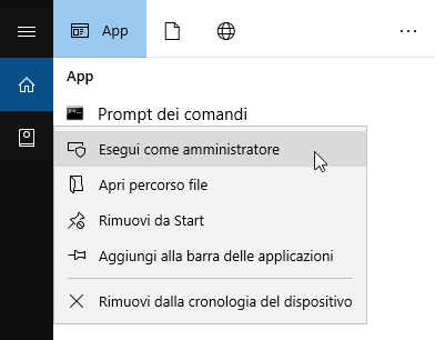

Digitare Prompt dei comandi nella barra di ricerca di Windows. Verificare di eseguire il prompt dei comandi come amministratore (fare clic con il tasto destro del mouse sul Prompt dei comandi e scegliereEsegui come amministratore).
Figura 1.37 Esecuzione di un prompt dei comandi di Windows come amministratore
Se non è stato creato un account amministratore durante l'installazione di JMP Live, è possibile crearne uno in seguito utilizzando un'interfaccia della riga di comando:
Dopo avere installato JMP Pro, il database di JMP Live, JMP Live e Keycloak, JMP Live e Keycloak dovrebbero essere automaticamente connessi. Se si riscontrano problemi accedendo a JMP Live dopo l'installazione, potrebbe essere necessario connettersi manualmente.
Se si utilizza il database di JMP Live come database Keycloak, eseguire JMP Live una volta.
Questa operazione popola il database di JMP Live con gli schemi e le tabelle corrette per il funzionamento di Keycloak.
Se JMP Live è in esecuzione come servizio Windows, interromperlo:
a.
Digitare Gestione attività nella barra di ricerca di Windows. Oppure, premere Ctrl+Alt+Canc e selezionare Gestione attività.
b.
Fare clic sulla scheda Servizi.
Suggerimento: Se non si visualizza la scheda Servizi, potrebbe essere necessario fare clic su Ulteriori dettagli.
c.
Fare clic con il tasto destro del mouse su webjmpsvc.exe e jmppoolsvc.exe e fare clic su Interrompi.
Digitare Prompt dei comandi nella barra di ricerca di Windows. Eseguire il prompt dei comandi come amministratore (fare clic con il tasto destro del mouse sul Prompt dei comandi e scegliereEsegui come amministratore).
Selezionare la directory di installazione dei componenti JMPLive. Immettere: cd C:\Program Files\SAS\JMP Live\JMPLive (supponendo che JMP Live sia nella directory predefinita).
Modificare il file .env utilizzando Blocco note. Immettere: start Notepad .env.
Nel file .env, aggiungere queste righe:
AUTH_SCHEME=keycloak
Nota: Le opzioni alternative includono ldap e local. ldap è la scelta classica per connettersi a LDAP/Microsoft Active Directory (non scegliere questa opzione a meno che non si utilizzi JMP 15.0). local consente un'autenticazione autonoma senza doversi collegare a un provider di identità.
KEYCLOAK_SERVER_URL=https://mykeycloakserver.mydomain.com:8443
Specificare l'URL e la porta corretti per l'installazione. Questa riga indica a JMP Live l'URL del server Keycloak, insieme alla porta che permette l'accesso HTTPS.
JMPLIVE_BASEURL=https://myjmpliveinstance.mydomain.com:3501
Specificare l'URL e la porta corretti per l'installazione. Questa riga specifica il nome DNS o l'alias del proprio server JMP Live, insieme alla porta che si sta utilizzando per l'accesso HTTPS.
Salvare gli aggiornamenti del file .env. Fare clic su File > Salva.
Avviare i componenti JMP Live:
Se si è installato JMP Live come servizio Windows, aprire la scheda Gestione attività, Servizi (consultare la sezione passo 2) e avviare ogni servizio di JMP Live. Fare clic con il tasto destro del mouse su webjmpsvc.exe e jmppoolsvc.exe e fare clic su Avvia.
Se non si è installato JMP Live come servizio Windows, eseguire i passi indicati in Componenti non installati come servizi Windows.
JMP Live e Keycloak dovrebbero ora funzionare insieme.
