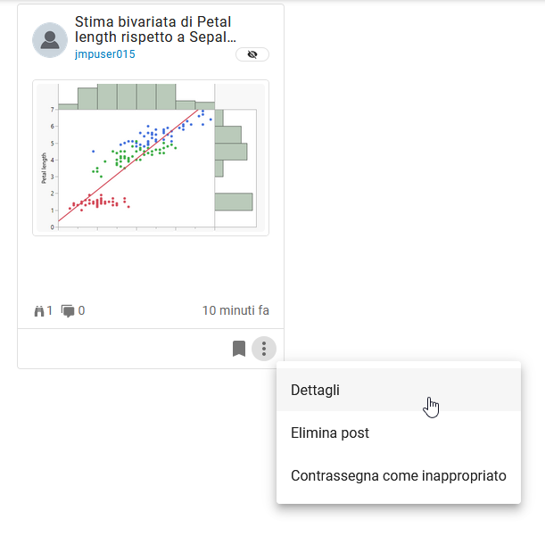

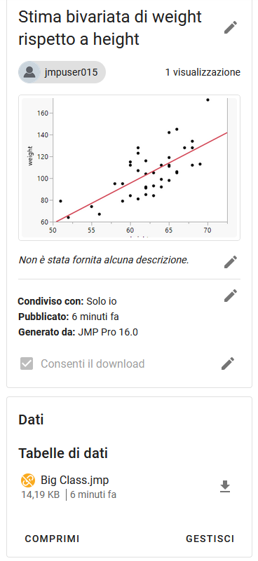

(Facoltativo) Per vedere informazioni dettagliate su un post, fare clic su Dettagli Image shown here. Da una miniatura, fare clic su Altro Image shown here > Dettagli.
Figura 1.4 Aprire il riquadro dei dettagli da una miniatura
Open the Details Pane from a Thumbnail

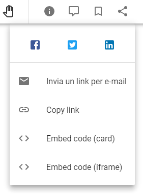

Condivisione dei post sui social media o con un link
Nel post fare clic su Condividi Image shown here o, se non è presente l'icona Condividi, fare clic su Altro Image shown here > Condividi > Copia link.
È possibile condividere un post in uno dei seguenti modi:
Sui social media: come Facebook, Twitter, LinkedIn
Nota: Queste opzioni non compaiono se l'amministratore di JMP Live le ha disabilitate.
E-mail o copia del link
Copia del codice HTML incorporato (per una pagina Web)
Figura 1.6 Opzioni di condivisione
Sharing Options
Suggerimento: Se si condivide un proprio post, ed è privato (solo l'utente puoi vederlo), tutte queste opzioni non saranno visibili. Per poter visualizzare queste opzioni, è necessario prima condividere il post con tutti.

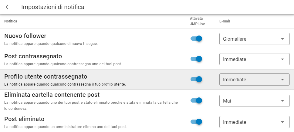

Presupponendo che non si disattivino queste notifiche, nelle seguenti situazioni si riceve una notifica:
Se qualcuno aggiunge o risponde a un commento su un post di cui si è proprietari
Se qualcuno risponde a un commento fatto dall'utente
Se qualcuno elimina un commento fatto dall'utente

Per eliminare un singolo post o una cartella di cui si è proprietari, da un post, cartella o miniatura, fare clic su Altro Image shown here > Elimina post.
Figura 1.8 Eliminare un post
Delete a Post

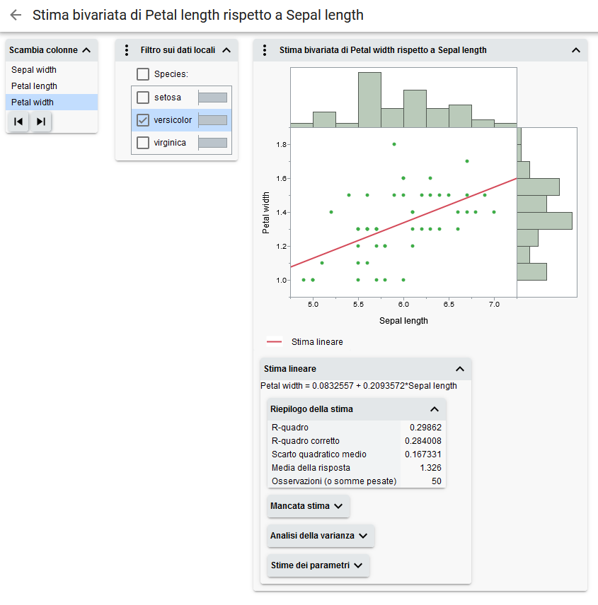

La modalità di selezione dei dati in un grafico (punti, barre e così via) dipende dall'uso da parte dell'utente di un computer o di un dispositivo mobile. La modalità predefinita è la selezione di un singolo punto di dati.
Su un computer
Su un dispositivo mobile
Selezionare o deselezionare un singolo punto di dati
Fare clic su un punto di dati.
Toccare Seleziona un oggetto Image shown here quindi toccare un punto di dati.
Selezionare o deselezionare più punti di dati
Tenere premuto il tasto Maiusc e fare clic su più punti di dati.
Toccare Seleziona più oggetti Image shown here quindi toccare più punti di dati.
Identificare un singolo punto di dati
Passare il mouse su un singolo punto di dati.
Toccare Identifica oggetti Image shown here quindi toccare un punto di dati.

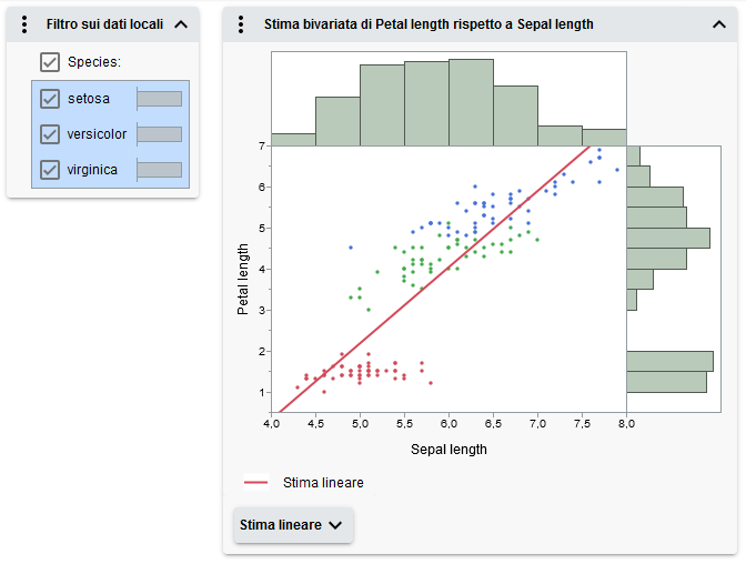

Selezionare i punti di dati mediante l'evidenziazione interattiva dei dati
Fare clic e trascinare un rettangolo sui punti di dati. Fare clic e trascinare al centro per spostare il rettangolo o trascinare gli angoli per ridimensionarlo.
Toccare Seleziona più oggetti Image shown here quindi disegnare un rettangolo sui punti di dati. Trascinare il centro per spostare il rettangolo o trascinare gli angoli per ridimensionarlo.

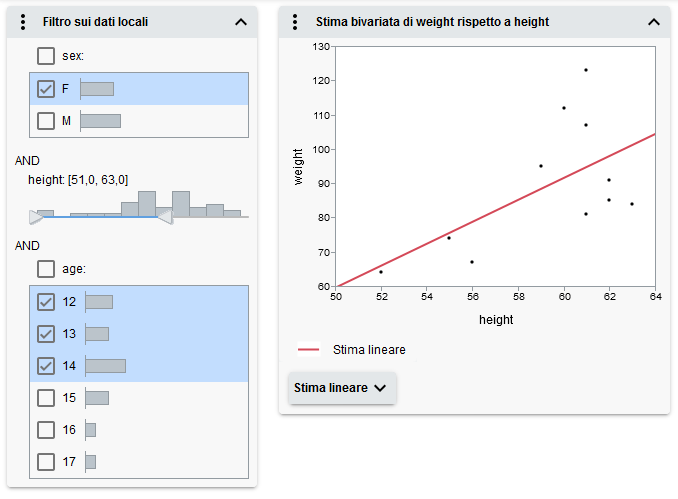

Visualizzazione di dati collegati
Se il report JMP contiene più grafici, i dati presenti in tutti i grafici sono collegati. Quindi, se si selezionano i dati, questi vengono evidenziati in tutti i grafici associati.
Figura 1.12 Seleziona dati in grafici collegati
Select Data in Linked Graphs
In questo esempio è selezionata una barra dell'istogramma nel grafico in alto. Le righe corrispondenti sono evidenziate nel grafico a dispersione e nell'istogramma marginale.

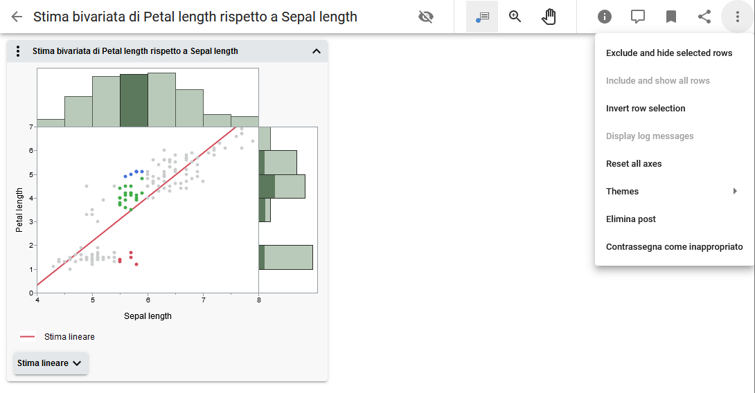

Nota: Se il report contiene un filtro sui dati locali, la maggior parte di queste opzioni non viene visualizzata, poiché si utilizza invece il filtro sui dati locali.
Escludi e nascondi le righe selezionate: esclude e nasconde i dati selezionati.
Includi e mostra tutte le righe: include e mostra tutti i dati esclusi o nascosti.
Inverti selezione righe: modifica la selezione corrente dei dati deselezionati.
Filtro sui dati
Se il report originale di JMP includeva un filtro sui dati locali, è possibile utilizzarlo per concentrarsi su dati specifici e vedere l'impatto su grafici e report.
Figura 1.14 Filtrare i dati nei grafici
Filter Data in Graphs
In questo esempio, le scelte del filtro mostrano solo le femmine tra i 51 e i 63 pollici di altezza che hanno un'età compresa tra 12 e 14 anni.
Suggerimento: Se sono selezionate più categorie e si desidera selezionare una singola categoria, fare clic sulla categoria (non sulla casella di controllo).
Opzioni del filtro sui dati locali
Filtro condizionale
Limita le opzioni nel filtro sui dati locali per condizione. Per ulteriori informazioni, vedere Using JMP.
Nota: Questa opzione non compare se è presente più di un gruppo OR o se le colonne non sono gerarchiche.
Inverti filtro
Inverte i filtri attualmente selezionati.
Seleziona righe filtrate nei grafici
Seleziona tutte le righe filtrate nei grafici.
Mostra righe filtrate nei grafici
Mostra tutte le righe filtrate nei grafici.
Includi righe filtrate nei calcoli
Solo le righe filtrate sono incluse nei calcoli del report.
Aggiornamento dei dati
Se i dati associati a un post cambiano, è possibile aggiornarli in JMP Live senza ripubblicare il post. Il post si aggiorna automaticamente ogni volta che i dati sono aggiornati.
Possono aggiornare i dati gli amministratori di JMP Live e coloro che pubblicano un post.
In un post, fare clic su Dettagli Image shown here o AvvertimentiImage shown here.
In Dati, fare clic su Espandi per aprire il riquadro.
Fare clic su Gestisci.
Fare clic su Aggiorna dati.
5.
Fare clic nel campo Seleziona tabelle di dati oppure, accanto a una tabella di dati, fare clic su Aggiorna.
6.
Accedere alla tabella di dati aggiornata sul computer e fare clic su Apri.
7.
Fare clic su Invia.
8.
(Facoltativo) Per annullare l'aggiornamento e tornare alla versione precedente, fare clic su Annulla ultimo aggiornamento e fare clic su Ripristina.

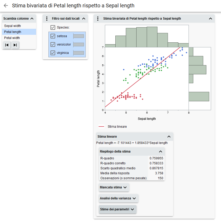

Scambia colonne di dati
Se il report originale di JMP includeva Scambia colonne, è possibile analizzare rapidamente diverse variabili senza ricreare l'analisi. Quando si sceglie una variabile diversa in JMP Live, le analisi vengono ricalcolate automaticamente utilizzando la nuova variabile.
In questo esempio, utilizzando i dati di Fisher sugli iris, il report di JMP include Scambia colonne e un Filtro sui dati locali.
Figura 1.15 Selezioni iniziali
Initial Selections
Inizialmente in Scambia colonne è selezionata Lunghezza dei petali (la colonna originale). Tutte le specie sono mostrate nel Filtro sui dati locali. Queste selezioni si riflettono nel grafico e nei calcoli.
Figura 1.16 Selezioni aggiornate
Updated Selections
Qui, in Scambia colonne è selezionata Larghezza dei petali e nel Filtro sui dati locali è selezionata solo la specie versicolor. Il grafico e i calcoli si aggiornano in base a queste selezioni.

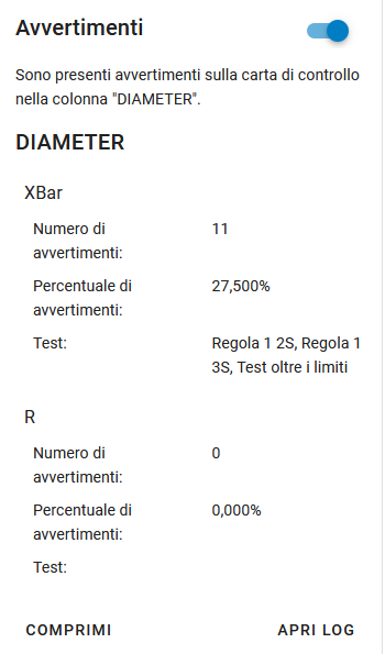

Vedere i dettagli sugli avvertimenti
In un post o da una miniatura, fare clic su Avvertimenti Image shown here.
In Avvertimenti, fare clic su Espandi per aprire il riquadro.
Figura 1.17 Esempio di avvertimenti in una carta di controllo
Example of Control Chart Warnings
(Facoltativo) Per informazioni più dettagliate, fare clic su Apri log.
Per copiare le informazioni del log, fare clic su Copia Image shown here.

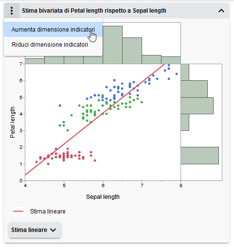

Utilizzare le opzioni del menu Altro Image shown here accanto a un report per personalizzare gli elementi grafici.
Figura 1.18 Modifica la dimensione degli indicatori
Change the Marker Size
Le opzioni di questo menu possono variare a seconda del tipo di grafico o di piattaforma JMP. Per esempio:
Nei grafici a dispersione e negli istogrammi, è possibile modificare la dimensione dell'indicatore.
Nei profiler è possibile ripristinare il profiler al suo stato originale o ridimensionare l'asse verticale per includere la risposta.
Nei filtri sui dati, è possibile scegliere come si desidera filtrare i dati.
Nei grafici a bolle, è possibile cambiare l'aspetto delle bolle, aggiungere un'etichetta temporale o cambiare il metodo di aggregazione.

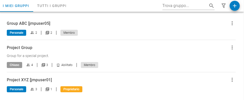

Nella pagina Gruppi, sono visualizzati I miei gruppi o Tutti i gruppi:
I miei gruppi: mostra tutti i gruppi a cui l'utente appartiene.
Tutti i gruppi: mostra tutti i gruppi a cui l'utente appartiene e tutti i gruppi aperti e chiusi a cui si può partecipare o a cui si può chiedere di partecipare.
È inoltre possibile trovare un gruppo, filtrare per tipo di gruppo o creare un nuovo gruppo.
Figura 1.19 Pagina I miei gruppi
Quando si aggiunge qualcuno a un gruppo, l'aggiunta è automatica. Si può scegliere di abbandonare il gruppo facendo clic su Altro > Abbandona gruppo.

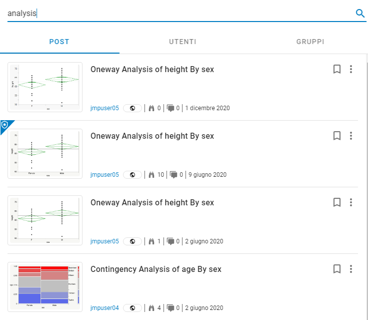

Gruppi di Ricerca di post, utenti o gruppi
Per cercare nell'intero JMP Live, immettere una parola chiave nella casella di ricerca in alto a destra. Fare clic su Post, Utenti o Gruppi per vedere specifici tipi di risultati.
Figura 1.21 Ricerca per parola chiave
Search by Keyword
Vengono di seguito riportate alcune operazioni possibili dai risultati della ricerca:
Post
Per aprire un post, fare clic sul titolo o sull'immagine.
Per aprire il profilo dell'autore del post, fare clic sul suo nome utente.
Per aggiungere un segnalibro a un post, fare clic su Segnalibro Image shown here.
Per contrassegnare un post come inappropriato, fare clic su Altro Image shown here > Contrassegna come inappropriato.
Per eliminare un post che si possiede, fare clic su Altro Image shown here > Elimina post.

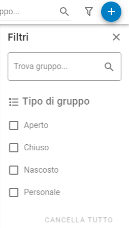

Filtro sui gruppi
Fare clic su Gruppi e fare clic su I miei gruppi o Tutti gruppi, in base a dove si desidera eseguire la ricerca.
In alto a destra, fare clic su Filtri Image shown here.
Figura 1.23 Opzioni di filtro per i gruppi
Filter Options on Groups
Immettere le parole chiave nel nome del gruppo. È anche possibile selezionare un tipo di gruppo.
Fare clic all'esterno del riquadro Filtri per vedere i risultati.
5.
Per disattivare il filtro, fare clic su Cancella filtri.

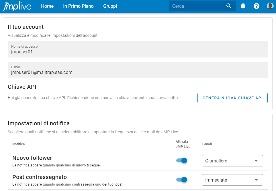

Verifica dei dettagli dell'account
In alto a destra, fare clic su la propria icona utente > Impostazioni.
Verificare il nome di accesso o l'e-mail associata al proprio account.
(Solo metodo di autenticazione locale) Verificare o modificare la password.
Cambiare le impostazioni di notifica. Consultare Modifica delle impostazioni di notifica.
5.
Per utilizzare il JSL per creare e pubblicare report di JMP Live, è necessaria una chiave API. Fare clic su Genera chiave API e prendere nota della chiave. Per maggiori dettagli, consultare Ottenere una chiave API.
Figura 1.24 Modifica delle impostazioni dell'account
Edit Your Account Settings
Gestione delle notifiche dei post
Tipi di notifica
In JMP Live, a seconda delle impostazioni di notifica, è possibile ricevere una notifica quando si verificano le seguenti situazioni:
qualcuno di nuovo inizia a seguire l'utente
qualcuno aggiunge o risponde a un commento su uno dei post dell'utente
qualcuno risponde o elimina un commento dell'utente
la richiesta di entrare a far parte di un gruppo viene approvata o rifiutata, oppure si viene aggiunti o rimossi da un gruppo
qualcuno chiede di unirsi a un gruppo chiuso di cui si è amministratore
qualcuno contrassegna un post creato dall'utente o segnala il profilo utente
un amministratore elimina uno dei post dell'utente, o una cartella che include uno dei post, o se uno dei post viene rimosso da un gruppo
una carta di controllo pubblicata o condivisa con un gruppo di cui si è membri ha degli avvertimenti
Aprire o agire sulle notifiche
Per vedere le proprie notifiche, fare clic su Notifiche Image shown here. Da qui è possibile eseguire le seguenti operazioni:
Fare clic su una notifica per accedere alla sua origine. Ad esempio, se qualcuno commenta un post, il post si apre in modo che si possa vedere il commento.
Fare clic su Altro Image shown here > Cancella notifica per cancellare una singola notifica.
