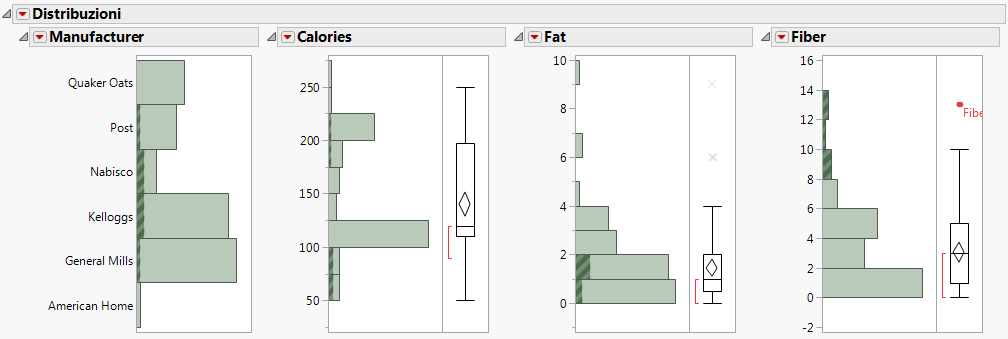

3. Premere Ctrl e fare clic su Manufacturer, Calories, Fat e Fiber.
4. Fare clic su Y, Colonne e quindi su OK.
Figura 6.2 Distribuzioni per produttore, calorie, grassi e fibre

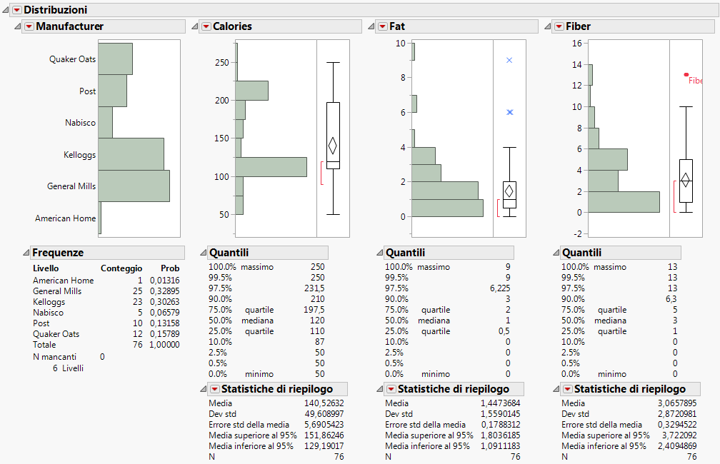

Nella distribuzione delle fibre si noti quanto segue:
Fiber One e All-Bran with Extra Fiber contengono la quantità maggiore di fibre come illustrato dal rispettivo box plot. Questi cereali sono outlier in termini di contenuto di fibre.
La riga che contiene Fiber One in Cereal.jmp viene etichettata. Questa etichetta mostra il nome del cereale accanto a un punto di dati nei grafici. Per vedere l'intera etichetta, trascinare a destra il bordo verticale destro. Passare il mouse sul punto dei dati senza etichetta per vedere “All Bran with Extra Fiber”.
Nella distribuzione dei grassi si noti quanto segue:
Passare il mouse sul punto dei dati in alto (il contrassegno x) nel box plot dei grassi per vedere 100% Nat. Bran Oats & Honey è il cereale con il maggior contenuto di grassi.
Nel report dei quantili dei grassi, la quantità mediana di grassi è 1 grammo.
Nel report dei quantili delle calorie, si noti quanto segue:
Il numero massimo di calorie è 250.
Il numero minimo di calorie è 50.

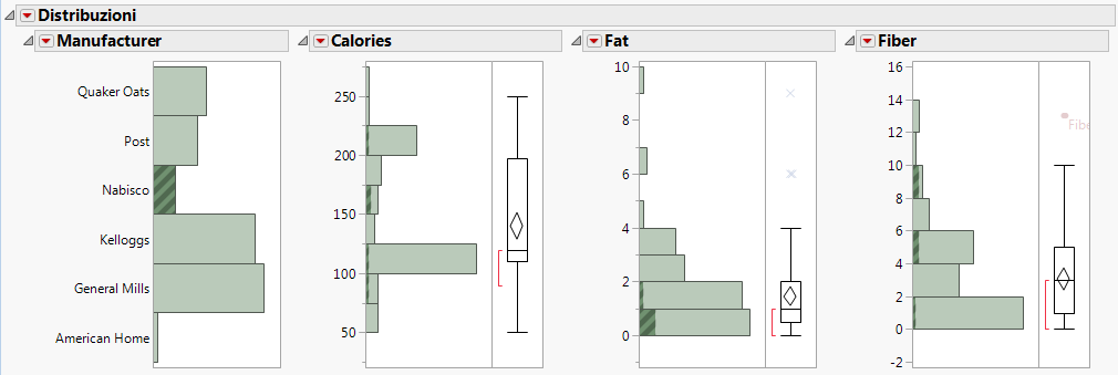

5. Nell'istogramma dei produttori, fare clic sulla barra di Nabisco.
Figura 6.3 Distribuzioni per Nabisco Cereals
Le distribuzioni di calorie, grassi e fibre di Nabisco Cereals sono evidenziate negli altri istogrammi. È possibile visualizzare le distribuzioni di calorie, grassi e fibre per i cereali Nabisco rispetto alle distribuzioni di calorie, grassi e fibre per i dati complessivi. Per esempio, la distribuzione di grassi di Nabisco Cereals sembra essere inferiore alla distribuzione di grassi dei dati complessivi.

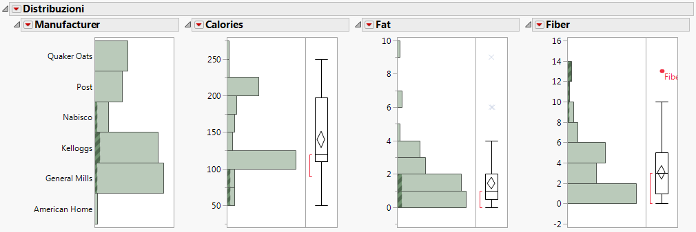

6. Fare clic di seguito sull'ultima barra delle fibre per deselezionare tutte le barre.
7. Premere Maiusc e fare clic su tutte le barre nell'istogramma delle fibre con un valore superiore a 8.
Figura 6.4 Cereali ad alto contenuto di fibre
I cereali con il contenuto più elevato di fibre sono evidenziati negli istogrammi delle calorie e dei grassi. Poiché gli istogrammi sono collegati, si noti che alcuni cereali con il contenuto più elevato di fibre hanno anche un basso contenuto di grassi.
8. Premere Ctrl e Maiusc e deselezionare le due barre dell'istogramma relative alle calorie con quantità pari a o quasi 200.
I cereali con calorie più elevate vengono eliminati dagli istogrammi.
Figura 6.5 Cereali con alto contenuto di fibre e calorie ridotte
