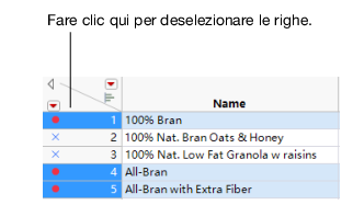

1. Nella tabella di dati Cereal.jmp fare clic sul triangolo in basso nella parte superiore del riquadro Colonne per deselezionare le righe.
Figura 6.6 Deselezione di righe

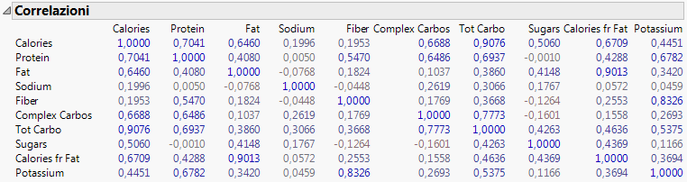

Viene visualizzato il report Multivariato. Il report contiene per impostazione predefinita il report delle correlazioni e la matrice grafico a dispersione. Il report Correlazioni è una matrice dei coefficienti di correlazione che sommarizza la forza delle relazioni lineari tra ogni coppia di variabili di risposta (Y). I numeri evidenziati indicano un grado minore di correlazione.
Figura 6.7 Report Correlazioni
Si noti quanto segue:
Nella colonna Calories, il numero di calorie è strettamente correlato con tutte le variabili a eccezione di sodio e fibre.
Nella colonna Fiber, fibre e potassio sembrano essere strettamente correlati.
Nella colonna Sodium, il sodio non è strettamente correlato con le altre variabili.

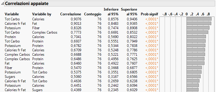

4. Fare clic sul triangolo rosso associato a Multivariate e selezionare Correlazioni appaiate per mostrare il report Correlazioni appaiate.
Figura 6.9 Parte del report Correlazioni appaiate
Il report Correlazioni appaiate elenca le correlazioni prodotto-momento di Pearson per ciascuna coppia di variabili Y. Il report mostra inoltre le probabilità di significatività e confronta le correlazioni in un grafico a barre.

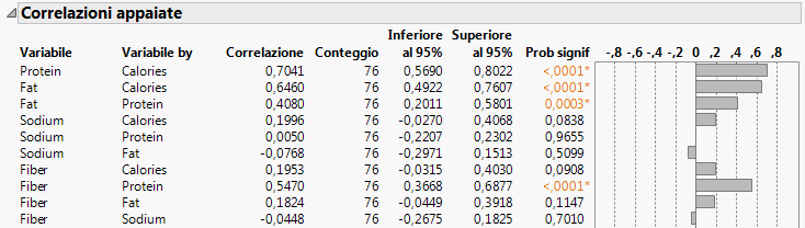

5. Per visualizzare rapidamente quali coppie sono strettamente correlate, fare clic sul report con il pulsante destro del mouse e selezionare la casella Ordina per colonna, Prob signif, Crescente e fare clic su OK.
Le coppie più strettamente correlate compaiono nella parte superiore del report. I p-value ridotti per le coppie indicano evidenza di correlazione. La correlazione più significativa è tra Tot Carbo (carboidrati totali) e Calorie.
Figura 6.10 P-value piccoli per le coppie
