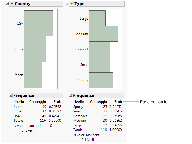

Figura 5.9 Distribuzione di Country e Type
Interpretazione dei risultati della distribuzione
La finestra dei report include un grafico a barre e un report delle frequenze per country e type. Il grafico a barre è una rappresentazione grafica delle informazioni sulla frequenza fornite dal report Frequenze. Il report Frequenze contiene:
Categorie di dati. Per esempio, Japan è una categoria di Country e Sporty è una categoria di Type.
Conteggi totali per ciascuna categoria.
Parte del totale rappresentata da ciascuna categoria.
Per esempio, sono presenti 22 auto compatte o circa il 19% delle 116 osservazioni.

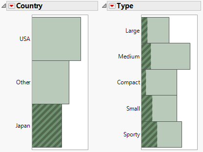

Selezionando una barra in un grafico si selezionano anche i dati corrispondenti nell'altro grafico. Per esempio, selezionare la barra Japan nel grafico a barre Country per osservare che un vasto numero di auto giapponesi sono sportive.
Figura 5.10 Auto giapponesi

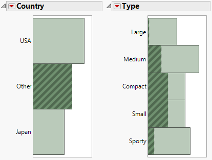

Selezionare la categoria Other per osservare che la maggior parte di queste auto sono piccole o compatte e quasi nessuna di grandi dimensioni.
Figura 5.11 Altre auto
