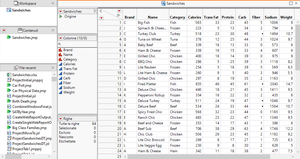

5. Selezionare File > Salva.
6. Verificare che sia selezionato Contenuti del progetto.
7. Cambiare il nome del file in Sandwiches.jmp e fare clic su Salva.
Figura 7.8 Progetto con i dati Sandwich importato

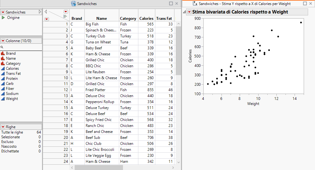

8. Selezionare Analizza > Stima Y rispetto a X.
9. Selezionare Calories e fare clic su Y, Risposta:.
10. Selezionare Weight e fare clic su X, Fattore.
11. Fare clic su OK.
12. Trascinare la scheda Sandwiches - Stima Y rispetto a X a destra e rilasciarla nella zona Ancora a destra.
Suggerimento: Per visualizzare l'intero report, è possibile trascinare la linea tra la tabella di dati e il report a sinistra.
Figura 7.9 Report Stima Y rispetto a X (Bivariato) ancorato a destra

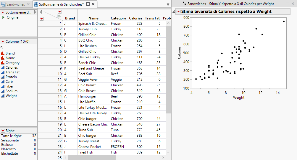

13. Selezionare Tabelle > Filtra.
14. In Righe, selezionare Casuale: frequenza di campionamento 0,5.
15. Fare clic su OK.
Figura 7.10 Progetto con tabella di estrazione non salvata
