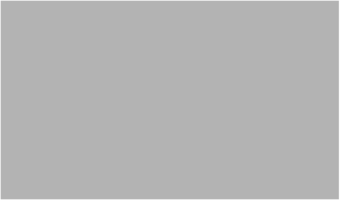

1. Evidenziare la colonna Percentuale di mancia e selezionare Colonne >Formula.
2. Fare clic su Importo della mancia.
3. Fare clic su Dividi
4. Fare clic su Importo della fattura.
Figura 7.21 Formula per l'importo della mancia in base all'importo della fattura
5. Fare clic su OK.

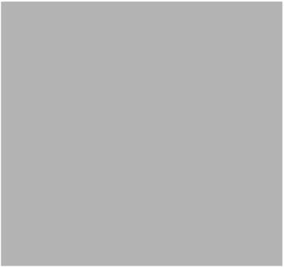

1. Fare clic su Analizza > Disponi in tabella.
2. Trascinare il giorno della settimana nella Zona di rilascio per righe.
3. Trascinare l'importo della fattura nei valori sotto N.
4. Fare clic su Fine.
Figura 7.22 Tabella degli importi delle fatture per giorno
Si noti che questo passo non è ancora registrato nel Costruttore di workflow. Il passo non viene visualizzato finché non si conferma che non sono state apportate altre modifiche.
5. Per confermare il completamento dell'analisi, chiudere la finestra Disponi in tabella.
