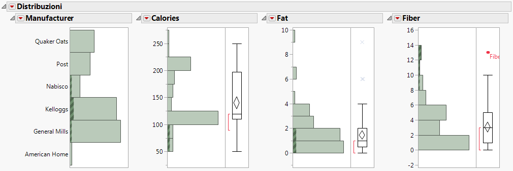

1. Selezionare Guida > Cartella dati di esempio e aprire Cereal.jmp.
2. Selezionare Analizza > Distribuzione.
3. Premere Ctrl e fare clic su Manufacturer, Calories, Fat e Fiber.
4. Fare clic su Y, Colonne e quindi su OK.
Figura 6.2 Distribuzioni per produttore, calorie, grassi e fibre
Distributions for Manufacturer, Calories, Fat, and Fiber
Nella distribuzione delle fibre si noti quanto segue:
– Fiber One e All-Bran with Extra Fiber contengono la quantità maggiore di fibre come illustrato dal rispettivo box plot. Questi cereali sono outlier in termini di contenuto di fibre.
La riga che contiene Fiber One in Cereal.jmp viene etichettata. Questa etichetta mostra il nome del cereale accanto a un punto di dati nei grafici. Per vedere l'intera etichetta, trascinare a destra il bordo verticale destro. Passare il mouse sul punto dei dati senza etichetta per vedere “All Bran with Extra Fiber”.
Nella distribuzione dei grassi si noti quanto segue:
– Passare il mouse sul punto dei dati in alto (il contrassegno x) nel box plot dei grassi per vedere 100% Nat. Bran Oats & Honey è il cereale con il maggior contenuto di grassi.
– Nel report dei quantili dei grassi, la quantità mediana di grassi è 1 grammo.
Nel report dei quantili delle calorie, si noti quanto segue:
– Il numero massimo di calorie è 250.
– Il numero minimo di calorie è 50.

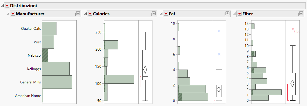

5. Nell'istogramma dei produttori, fare clic sulla barra di Nabisco.
Figura 6.3 Distribuzioni per Nabisco Cereals
Distributions for Nabisco Cereals
Le distribuzioni di calorie, grassi e fibre di Nabisco Cereals sono evidenziate negli altri istogrammi. È possibile visualizzare le distribuzioni di calorie, grassi e fibre per i cereali Nabisco rispetto alle distribuzioni di calorie, grassi e fibre per i dati complessivi. Per esempio, la distribuzione di grassi di Nabisco Cereals sembra essere inferiore alla distribuzione di grassi dei dati complessivi.

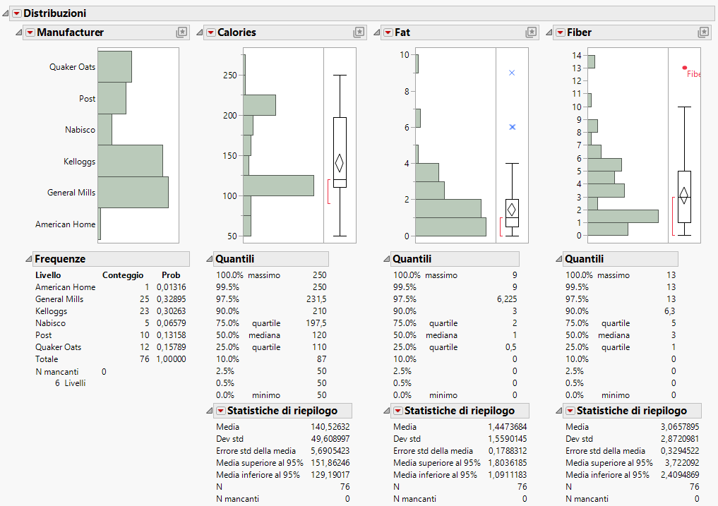

Guardando i risultati è possibile rispondere alle seguenti domande:
Quali cereali hanno il contenuto più elevato di fibre?
Il box plot delle fibre mostra che All-Bran with Extra Fiber e Fiber One contengono la quantità di fibre più elevata. Questi due cereali sono outlier.
Qual è il numero medio, minimo e massimo di calorie?
L'istogramma relativo alle calorie mostra che il numero di calorie varia da 50 a 275. I quantili delle calorie mostrano che il numero di calorie varia da 50 a 250 e il numero mediano di calorie è 120. La distribuzione non è uniforme.
Qual è la quantità media di grassi?
Il report dei quantili relativo ai grassi mostra che la quantità mediana di grassi è 1 grammo.
Quali cereali contengono più grassi?
Il box plot dei grassi mostra che 100% Nat. Bran Oats & Honey è il cereale con il maggior contenuto di grassi. Questo cereale è un outlier.
Conclusioni
Per incrementare la quantità di fibre nella dieta è meglio provare All-Bran with Extra Fiber e Fiber One. Questi cereali hanno meno calorie e meno grassi. La maggior parte dei cereali non aumenta di molto la quantità di grassi della dieta, ma è meglio evitare l'elevata quantità di grassi di 100% Nat. Bran Oats & Honey. Sebbene la maggior parte dei cereali presenti un quantitativo ridotto di grassi, essi non hanno necessariamente anche un numero ridotto di calorie.
