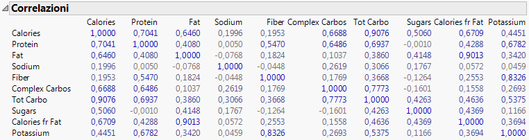

Viene visualizzato il report Multivariato. Il report contiene per impostazione predefinita il report delle correlazioni e la matrice grafico a dispersione. Il report Correlazioni è una matrice dei coefficienti di correlazione che sommarizza la forza delle relazioni lineari tra ogni coppia di variabili di risposta (Y). I numeri evidenziati indicano un grado minore di correlazione.
Figura 6.7 Report Correlazioni
Correlations Report
Si noti quanto segue:
– Nella colonna Calories, il numero di calorie è strettamente correlato con tutte le variabili a eccezione di sodio e fibre.
– Nella colonna Fiber, fibre e potassio sembrano essere strettamente correlati.
– Nella colonna Sodium, il sodio non è strettamente correlato con le altre variabili.

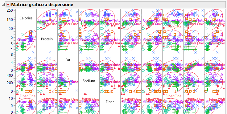

Le ellissi di densità nella matrice grafico a dispersione illustrano ulteriormente le relazioni tra variabili.
4. Dal triangolo rosso associato alla matrice grafico a dispersione, selezionare Ellissi di densità. Verrà visualizzata un'ellissi di densità normale bivariata al 95% in ogni grafico a dispersione.
Figura 6.8 Parte della matrice grafico a dispersione
Portion of the Scatterplot Matrix
Ipotizzando che ogni coppia di variabili abbia una distribuzione bivariata normale, l'ellissi di densità racchiude circa il 95% dei punti. Se l'ellissi è abbastanza rotonda e non orientata diagonalmente, le variabili non sono correlate. Se l'ellissi è stretta e orientata diagonalmente, le variabili sono correlate.
– Le ellissi sono abbastanza rotonde nella riga Sodium. Questa forma indica che il sodio non è correlato con altre variabili.
– I contrassegni x blu, che rappresentano Nat. Bran Oats & Honey, Cracklin’ Oat Bran e Banana Nut Crunch, compaiono al di fuori dell'ellissi nella riga Fat. Questa posizione indica che il dato è un outlier (a causa della quantità di grassi nei cereali).
Si esplorerà la matrice grafico a dispersione in seguito.

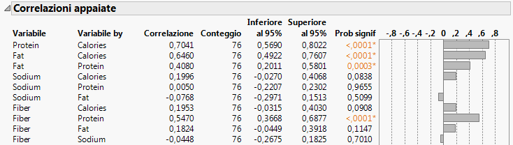

5. Fare clic sul triangolo rosso associato a Multivariate e selezionare Correlazioni appaiate per mostrare il report Correlazioni appaiate.
Figura 6.9 Parte del report Correlazioni appaiate
Portion of the Pairwise Correlations Report
Il report Correlazioni appaiate elenca le correlazioni prodotto-momento di Pearson per ciascuna coppia di variabili Y. Il report mostra inoltre le probabilità di significatività e confronta le correlazioni in un grafico a barre.
6. Per visualizzare rapidamente quali coppie sono strettamente correlate, fare clic sul report con il pulsante destro del mouse e selezionare la casella Ordina per colonna, Prob signif, Crescente e fare clic su OK.
Le coppie più strettamente correlate compaiono nella parte superiore del report. I p-value ridotti per le coppie indicano evidenza di correlazione. La correlazione più significativa è tra Tot Carbo (carboidrati totali) e Calorie.
